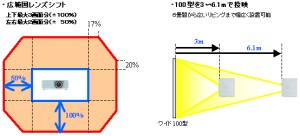

Message » 27 Aoû 2007 19:24
Vous avez vu ce lens shift de fou et ce positionnement aussi bien en fond de salle qu'aux premiéres loges ?

Message » 27 Aoû 2007 20:20
Voici les éléments importants relevés par le site :wink: :
- Des noirs de qualité grâce aux nouvelle matrices D7
- Diminution de l'aberration chromatique et meilleure uniformité de la netteté grâce à une nouvelle optique développée pour la HD
- Un rouge maitrisé et des couleurs plus profondes
- Des dégradés plus fins grâce à la gestion sur 14 bits
- Un nouvel outil de management des couleurs "3D" qui permet d'affiner les secondaires sans déstabiliser l'équilibre des primaires
- Un nouvel iris plus rapide associé à une gestion plus fine du gamma
- Un lens-shift permettant de déplacer l'image d'une hauteur d'écran complète vers le haut ou vers le bas et d'une demi-largeur d'image vers la droite ou vers la gauche
- Un zoom X2 permettant un placement facile du projecteur
- Un nouveau système de refroidissement permettant de baisser le bruit généré à seulement 19 Db
- Une trappe motorisée qui permet de protéger l'objectif des poussières avec un bruit de fonctionnement atténué
- 2 prises HDmi 1.3a acceptant le 1080/24p et gérant la fonction "Deep Color"
- 1 prise YUV acceptant le 1080p
- Un cable secteur à connectique standard permettant de l'upgrader facilement
- Des réglages utilisateurs par entrée activée avec un nom éditable
- Une télécommande rétro-éclairée avec une touche "Back" pour revenir plus facilement dans les menus, une touche «Sharpness» pour accéder directement à ce réglage et une touche «Logo» ???
Voila, c'est déja pas si mal non ? 8)

Message » 28 Aoû 2007 0:15
blackk6 a écrit:Vous avez vu ce lens shift de fou et ce positionnement aussi bien en fond de salle qu'aux premiéres loges ?
ben c'est le même que sur le Z5.. :wink:
