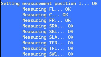

- Creer un dossier sur le bureau Windows, et y deposer les fichiers suivants:
Fichier oca / odd.wtf / Menu Helper (odd_menu.bat).
Les deux derniers sont telechargeables dans l'onglet "Ressources" de RCH: https://sangoku.work/#resources
- Positionner le préampli sur la banque 1 ou 2 selon votre bon désir, à l'aide de sa télécommande.
- Selectionner le mode MultEQ FLAT.
- Lancer odd_menu.bat.
- Il doit trouver le preampli dans le reseau de la maison.
- Dans odd_menu, taper 2 + ENTER. Puis 7 + ENTER.
- La config que vous venez de calculer est transférée en mode FLAT.

6/ Lancer odd_menu.bat par double clic. Ce fichier batch est un frontal pour le programme odd.wtf, qui permet d'éviter l'usage des lignes de commandes
- odd_menu.bat est une version améliorée pour vous par Jaoued de odd.wtf Menu.bat de OCA/RatNeuron.
- Au lancement, odd va se connecter automatiquement sur le préampli via le réseau de la maison.
- Choisir "5" pour lancer la procédure de mesure.
