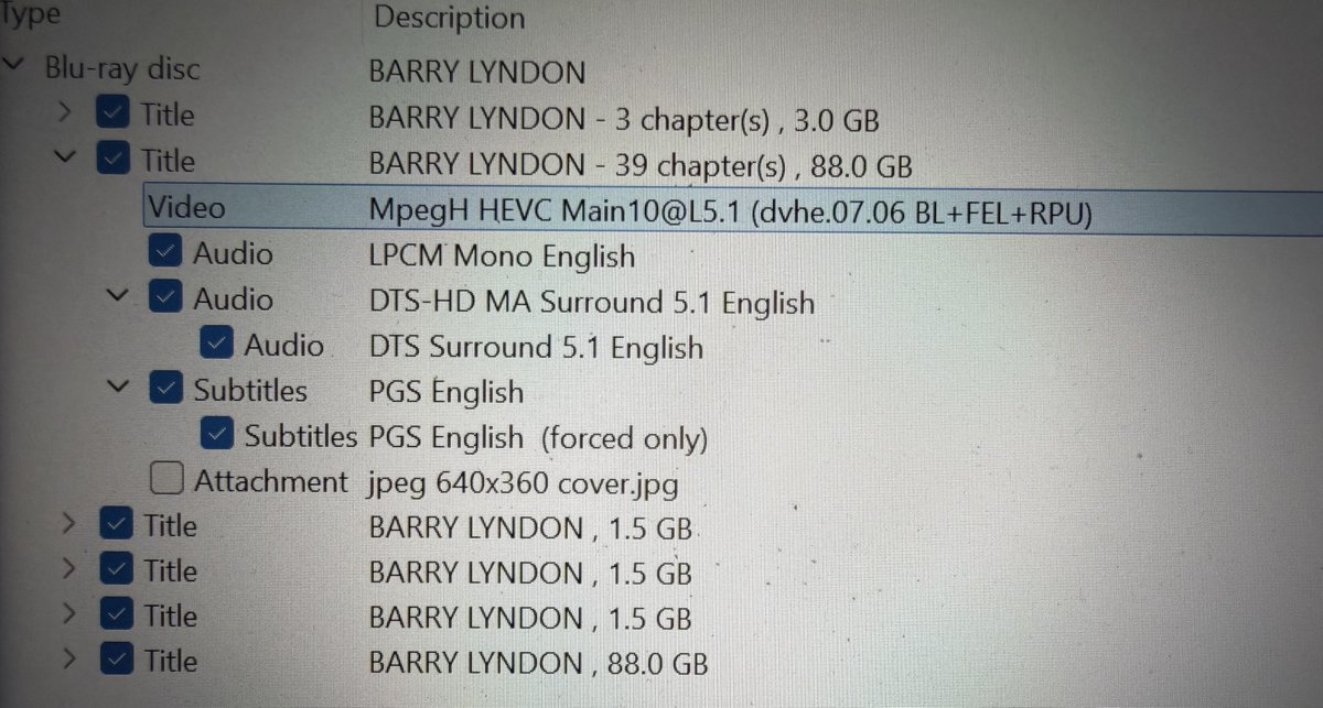

Barry Lyndon en Dolby Vision FEL > Barry Lyndon en Dolby Vision MEL : FEL = unique facteur essentiel ?
"Encore une fois : deux disques, même film, même source, deux résultats complètement différents. D'un côté, l'édition Criterion de Barry Lyndon, et de l'autre, le disque européen/britannique de Warner Bros. (le même disque partout en Europe).
Et à tous ceux qui pensent que je suis un robot et que je ne comprends rien : bienvenue à la leçon n° 2. Criterion a fait un travail remarquable. Dolby Vision Full Enhancement Layer – reconstruction parfaite en 12 bits 4:2:2. Meilleure chrominance, meilleurs dégradés, meilleure plage dynamique. Sur un bon projecteur, c'est époustouflant. Même sur téléviseur, c'est superbe – j'ai fait le test sur trois téléviseurs LG, tous calibrés (CalMAN), car si vous jugez des disques sur un écran non calibré, vous faites perdre du temps à tout le monde.
Voici la vraie question : comment Criterion a-t-il pu massacrer Eyes Wide Shut avec un encodage 10 bits de piètre qualité… tout en obtenant une version aussi parfaite de Barry Lyndon ?
La couche de base de Barry Lyndon chez Criterion est déjà excellente, et l’encodage FEL 12 bits est divin. L’image est éclatante, vivante. On sent que chaque décision a été prise avec soin et intelligence.
Le disque Warner Europe, en comparaison, est sans vie. Certes, il propose le Dolby Vision, mais il s’agit d’une simple amélioration minimale, un compromis en 10 bits. Plat, granuleux, sans finesse.
On est en droit de se demander : qui a effectué le contrôle qualité ? Qui a validé ce travail ? Car c’est la même histoire qu’avec Eyes Wide Shut : l’encodage de base est catastrophique, et les métadonnées Dolby Vision ne font que masquer les défauts. ...
Alors oui : achetez le Criterion. Trois disques, des bonus de qualité et une présentation irréprochable.
Le disque Warner Europe/UK ? Un seul disque, surchargé de fichiers multilingues et de sous-titres (un fichier plus volumineux ne signifie pas forcément un meilleur disque), et une présentation fondamentalement médiocre. Il ne vaut pas 23,99 £. C'est un gadget inutile.
Barry Lyndon (Criterion) : 10/10. Barry Lyndon (Warner Europe) : jetez-le."
