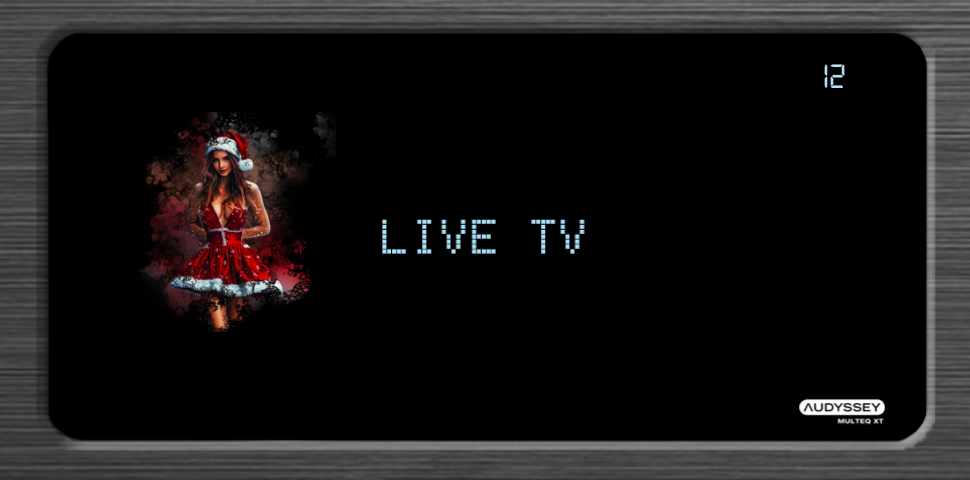

Et encore t'a pas vue la mère Noel qui va s'afficher pendant les fêtes :oops: :oops:

dede67 a écrit :Et encore t'a pas vue la mère Noel qui va s'afficher pendant les fêtes :oops: :oops:
Non mais plus beaucoup à patienter du coup :siffle:

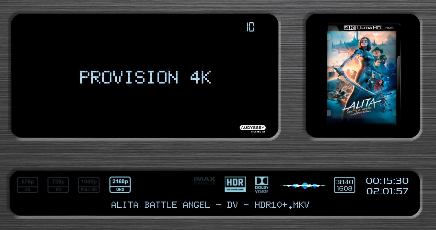

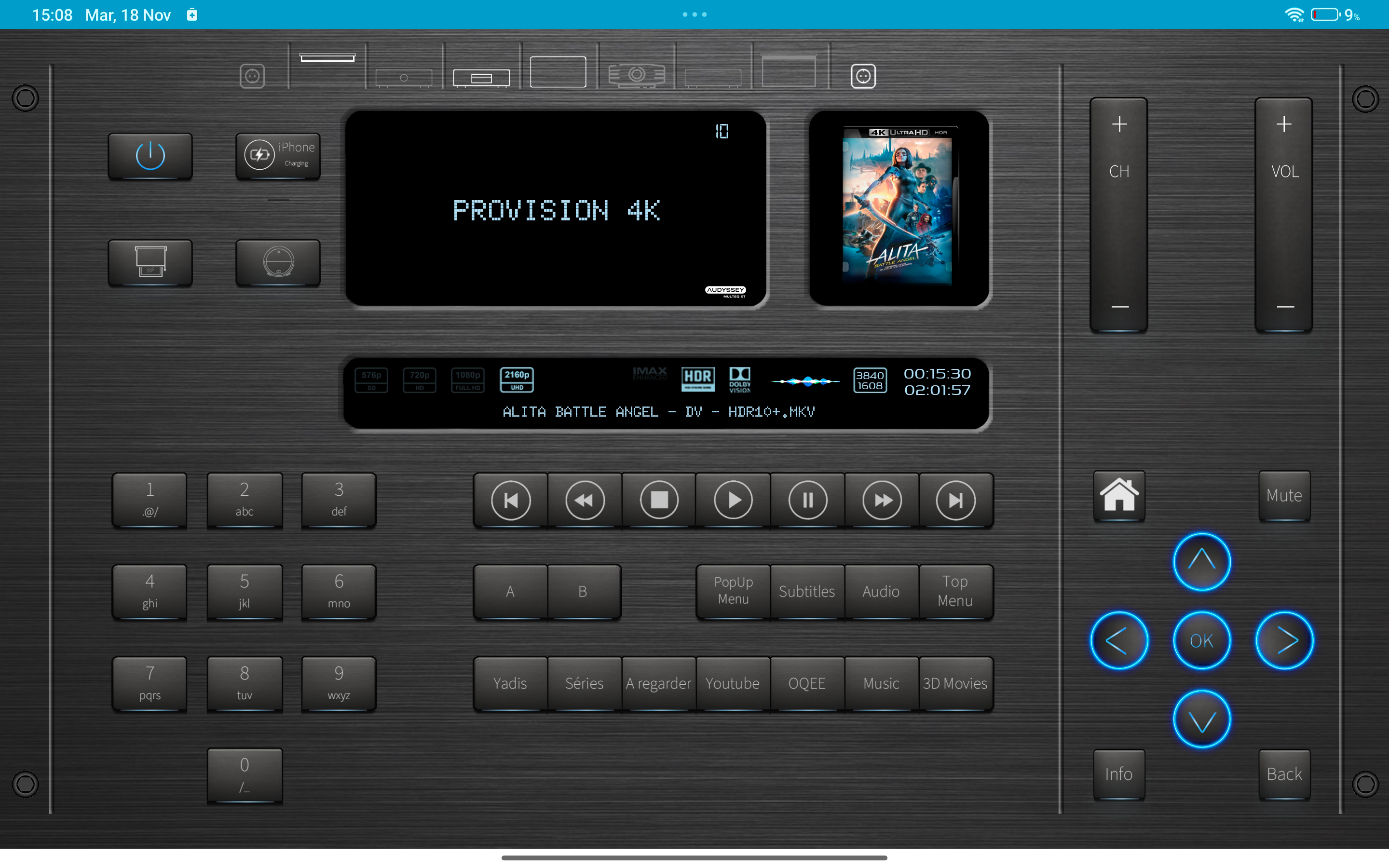

Hello,
Pour ceux qui suivent plus ou moins le sujet et a force de persévérer j'en enfin réussit a obtenir les informations suivantes sans passer par Node-Red :
- Durée du fichier en cours de lecture. ( au lieu de mon compteur actuelle qui etait juste un compte a rebours qui se mettait en marche a la lecture d'un fichier )
- Position du fichier en cours de lecture.
- Position en % du fichier en cours de lecture, se qui me permetra d'afficher une barre de progression.
- Hauteur video
- Largeur video
Apres un petit test voir si cela fonctionne j'arrive a cela :
En details :
A droite les 00:15:30 correspond a la position du fichier dans le temps, en dessous les 02:01:57 correspond a la durée total du fichier et le cadre juste a gauche des compteur ( 3840x1608 ) correspond a la largeur et hauteur du fichier.
Je n'est pas encore intégré la barre de progression, celle ci prendra surement place sous la jaquette.
Visuellement je ne suis pas vraiment satisfait, j'ai tester via photoshop cette autre solution :
Celle ci me convient mieux mais peur que sa commence a être surcharger bien que cette deuxième solution parait plus propre.
Suis preneur de toute suggestion
EDIT : Apres plusieurs test Photoshop je pense partir sur ce genre de chose avec ajout de la barre de progression sous la jaquette :
Je reste tout de meme ouvert a vos idées

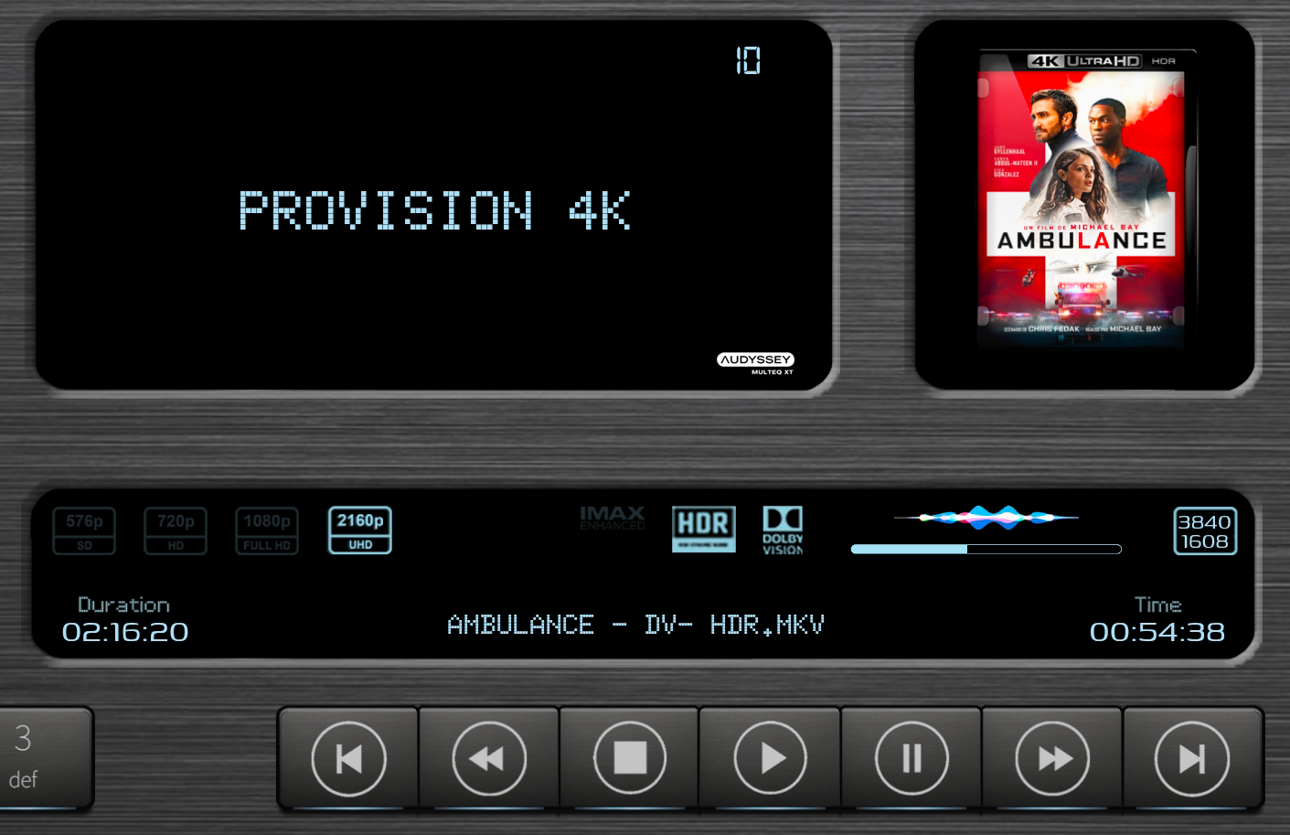

dede67 a écrit :
pillo2a a écrit :le titre en entier je ne pense pas mais les info dv hdr et mkv qui sont redondantes avec les icones affichées oui.
Alors j'imagine qu'il est possible de dire a HA de ne pas afficher se qui se situe après un "-" dans les titres, surement ma futur recherche.
Et voila chose faite, merci pour cette suggestion, bon j'ai pas mal transpirer pour la création du sensor mais j'y suis arriver !
- suppression des extensions de fichier : .avi, .mvk, . mp4, .....
- suppression des tags : HDR, DV, ATMOS, IMAX, .....
Avec ce résultat au final :
[img]https://image.noelshack.com/fichiers/2025/47/6/1763797111-screenshot-2025-11-22-08-36-35-154-io-homeassistant-companion-android.jpg[/img]
[img]https://image.noelshack.com/fichiers/2025/47/6/1763797410-panneau-final.png[/img]
C'est beaucoup plus propre effectivement.
J'ai aussi essayer de faire un défilement de texte pour les titres dans le cas ou celui ci dépasse la zone définie d'affichage car certain etait coupé mais j'ai laisser tomber, j'ai réussit a faire défiler le texte mais pas de solution pour ceux qui entré bien dans la zone et qui défilaient aussi.
De plus que les titres n'étaient plus du tout centré dans la zone a l'arrêt du défilement.
J'ai donc adapter la taille de la police d'écriture ainsi que la zone d'affichage ( pour que le titre n'empiète pas sur l'affichage des durées ) par rapport a mon titre le plus long qui comprend 54 caractères, espace compris.
Cette fois je pense que je suis arrivée au bout , enfin ......

Quel boulot !
Juste une petite suggestion : tu pourrais peut-être enlever le "Media Title" au dessus de ton titre, ça ferait plus propre, et ton titre n'en ressortirait que mieux, non ?
Juste une idée personnelle… :wink:

J’ai tester les deux solutions, les deux me conviennent donc je vais voir avec les utilisateurs si cela dérange ou non

En fait "ma" solution est venue naturellement.
J'ai commencé avec CoreELEC et par défaut dans les attributs du lecteur tu as ça:
du coup j'ai trouvé intéressant de me servir de l'ID imdb pour récupérer les infos plutôt que d'aller les chercher en local.
Par contre tu as déjà la jacquette du film en local via ce lien dans les états du lecteur
entity_picture: >-
/api/media_player_proxy/media_player.coreelec?token=5a53f746b8b5b9943ee3781bed1d6372eac57dc3f2ce3afac539a9aa94d17b70&cache=ba4fcba84a0b3e59
Du coup ça donne ça, comme tu vois j'ai pas beaucoup avancé dans le détail
Sans film en lecture ça donne ça:
Pillo
Je suis rester soft :D
pillo2a
Messages : 323
Inscription : 11 oct. 2013
Message par pillo2a »
dede67 a écrit :
pillo2a a écrit : Non mais plus beaucoup à patienter du coup :siffle:
Pillo
[img]https://image.noelshack.com/fichiers/2025/49/5/1764949080-capture-d-cran-2025-12-05-16-35-32.png[/img]
Cool :love: tu peux lui dire que je suis célibataire :mdr:
