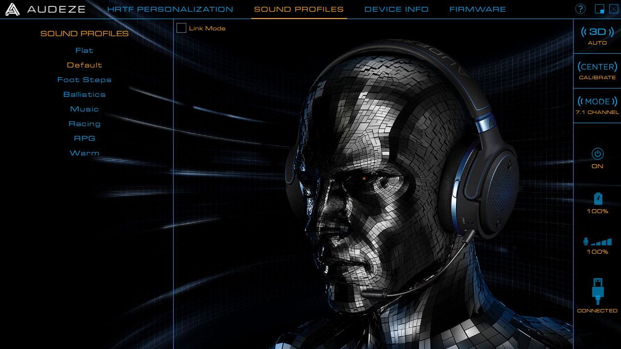

Le logiciel permet aussi d’avoir des profils sonores différents (RPG/Musique/Default/etc.).
Il permet également de passer de mode stéréo simple à Hi-Res et 5.1/7/1. Lors d’un concert enregistré en 5.1, le suivi de tête reste fonctionnel si je tourne ma tête à droite, l’orchestre est centré dans mon oreille gauche !

Panneau des profils sonores :
