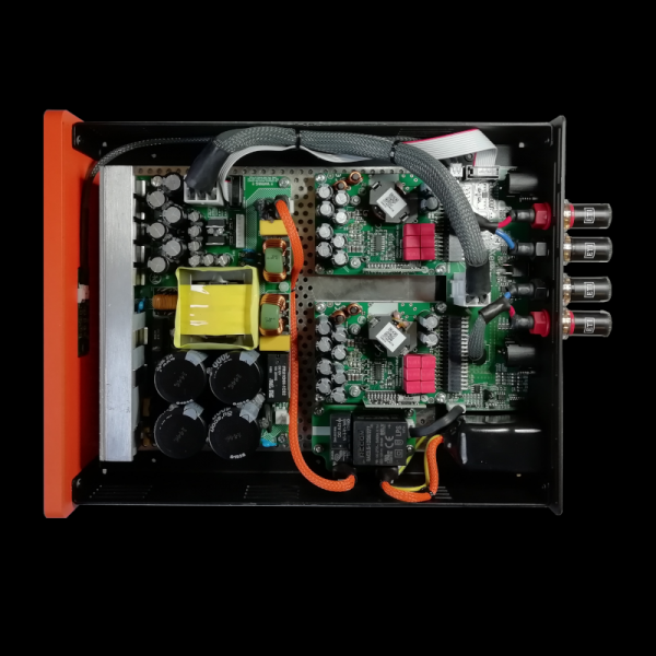

L’étage d’amplification d’Arthur 4215/E2 peut délivrer jusqu’à
- 425 W dans 4 Ω
- 227 W dans 8 Ω (42 V RMS)
- 450 W dans 2 Ω (15 A RMS)
Étage d’entrée à la sauce boXem
L’étage d’entrée d’Arthur 4215/E2 est de conception maison. Le défi a été de placer dans un espace plutôt limité les ‘buffer’ d’entrée pour deux canaux, l’interrupteur de gestion du gain, le circuit ‘audio sense’, la communication par bus I2C avec les amplificateurs et enfin les alimentations pour les circuits analogiques et digitaux, le tout en obtenant des performances dignes de celles des modules d’amplification. Des OPA1656 ont été choisis pour leurs performances impeccables et le très faible décalage en tension continue permis par leur architecture. Un régulateur à ultra bas niveau de bruit alimente les circuits analogiques audio.
Réglage de gain trois niveaux
Un interrupteur à l’arrière de l’amplificateur permet de régler trois niveaux de gain différents. En fonction de la capacité de sortie de votre source (préamplificateur ou DAC avec contrôle de volume), la structure de gain du système peut être optimisée avec deux objectifs principaux.
Le premier est d’avoir le bruit le plus faible, le second le réglage de volume le plus progressif possible. Le gain ‘high’ est optimisé pour les sources délivrant 2V, le ‘medium’ pour 4V, le ‘low’ pour les appareils pouvant fournir 10 V.
Alors que les niveaux de bruit des appareils audio modernes sont devenus si faibles que l’optimisation du bruit en usage domestique est souvent quelque chose de purement académique, nous trouvons indispensable d’avoir un contrôle de volume précis et progressif. C’est ce dernier point qui nous a motivé pour l’intégration du réglage de gain.
Châssis et finition séduisants
Le châssis sur mesure entièrement en aluminium n’est pas seulement agréable à regarder, il dissipe la chaleur du module d’amplification. Aucune vis n’est visible sur l’avant, le dessus et les cotés. La face avant est usinée dans un bloc d’aluminium et peinte dans des couleurs sélectionnables à la commande. La pièce unique couvrant le dessus et les cotés est recouverte d’une peinture spéciale, ayant une texture matte ressemblant au daim, permettant un aspect et un toucher très qualitatifs.
Écoutez la musique, oubliez l’électronique
Branchez votre source audio (avec contrôle de volume), vos enceintes, le câble secteur, basculez l’interrupteur, et oubliez votre amplificateur. Le fonction d’allumage et extinction automatique détecte la présence de son à l’entrée et allume votre amplificateur. Après 10 minutes sans son, l’amplificateur se met en veille, permettant une très basse consommation d’électricité.
Toutes les fonctionnalités nécessaires
Arthur 4215/E2 est équipé d’un détecteur de saturation. Lorsque l’amplificateur atteint le maximum de ses capacités, son témoin LED clignote, indiquant qu’une légère baisse du volume vous permettra de continuer à profiter de votre musique.
Un ensemble complet de diagnostiques permet de protéger à la fois l’amplificateur et vos enceintes en cas d’anomalie.
Conçu et fabriqué au Luxembourg
Arthur 4215/E2 a été conçu et est assemblé à Schifflange, Luxembourg, au cœur de l’Europe.
