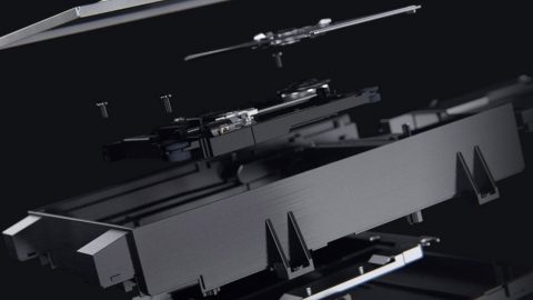

Le lecteur utilisé par OPPO est un drive spécifiquement étudié par la marque. Il s’agit d’un drive de très bonne qualité dont la construction et le montage tiennent compte des amortissements nécessaires. Il faut noter que ce n’est pas toujours le cas chez d’autres constructeurs qui fixent le drive à même le châssis. Audiocom ajoute sa touche en remplaçant le capot du drive par une pièce en aluminium massif gravé du logo du prestataire. En complément, Audiocom ajoute un plaque de matériau absorbant qui va améliorer la stabilité du lecteur.

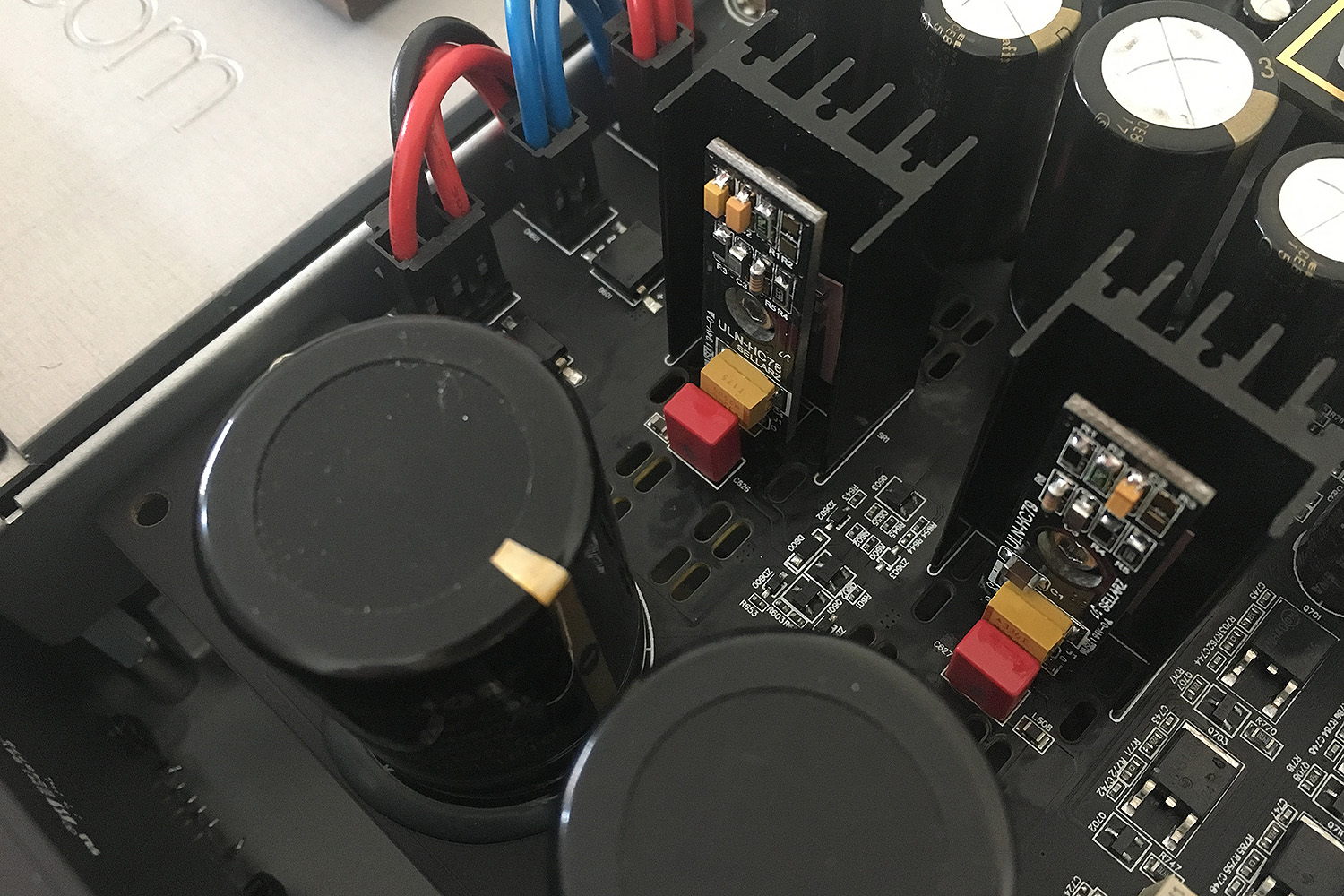

Par étage nous trouvons un filtrage du courant secteur puis une alimentation linéaire de haute performance. Cette alimentation remplace l’alimentation à découpage en charge de la carte principale. Pour sa version Signature, Audiocom utilise une alimentation dont le transformateur est encapsulé dans un cache isolant en aluminium. Le filtrage se fait par un unique condensateur haut de gamme de 10.000 uF. La régulation est effectuée par plusieurs régulateurs montés sur radiateur. Il s’agit d’une excellente alimentation dont la conception permet un pilotage par relais, elle assure donc une compatibilité totale avec la gestion d’alimentation d’origine de l’UDP-205.

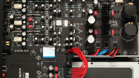

En suivant, nous trouvons la deuxième alimentation linéaire dédiée aux cartes analogiques. OPPO utilise un transformateur torique spécifique qui alimente la grosse section filtrage et régulation assemblée directement sur la carte audio stéréo. Audiocom y intervient en changeant les régulateurs par des éléments haute performance à composants discrets ce qui permet de réduire encore le niveau bruit.
Cette alimentation améliorée va donc fournir le courant nécessaire aux deux cartes analogiques et à la section amplification casque. Les deux cartes dédiées à l’audio présentent une construction déjà exemplaire sur laquelle OPPO utilise des horloges de haute précision sur oscillateur de type SAW disposant de leur circuit de régulation. Les horloges sont isolées par un cache de blindage. Cette avancée technologique est également répercutée sur la sortie audio HDMI de l’UDP-205, une distinction supplémentaire face à l’UDP-203.

La version Audiocom va plus loin et supprime l’horloge dédiée au DAC se trouvant sur la carte stéréo pour la remplacer par une horloge dont l’alimentation est auto-régulée. Cette horloge de précision permet d’optimiser le DAC ES9038PRO avec un jitter qui passe sous les 68 femtosecondes RMS.
Sur cette même carte, Audiocom change des condensateurs de découplage pour améliorer la performance en terme de bruit plancher et de filtrage (suppression du résidu de courant continu après le transformateur).

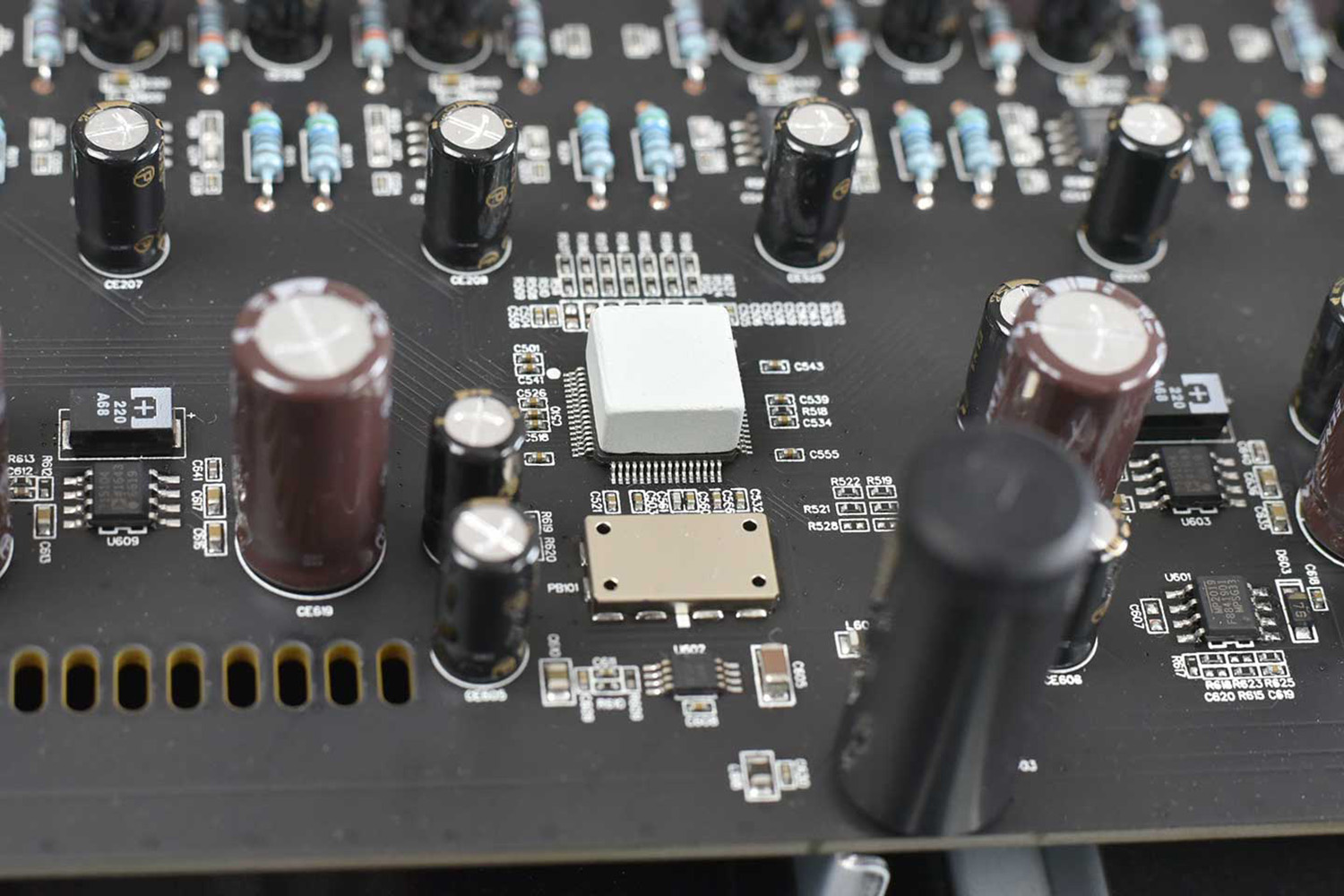

Les DAC ES9038PRO sont exploités au mieux de leurs possibilités aussi bien en terme d’alimentation, d’optimisation des flux audio numériques que d’amortissement et de blindage. En effet les DAC de l’OPPO UDP-205 sont recouvert par un élément amortissant assurant également une isolation. Certains tweakers le faisaient déjà sur les générations précédentes par l’usage d’un isolant RFI/EMI que l’on trouve chez les spécialistes et chez 3M. Ici le montage est d’origine OPPO.
Le DAC ES9038PRO de la carte stéréo est exploité différemment s’il alimente les sorties asymétriques, les sorties symétriques sur XLR et la sortie casque. Nous avons alors une utilisation segmentée des sorties. Deux DACs seront attribués aux sorties RCA, quatre DACs aux sorties XLR (configuration différentielle) et les deux derniers DACs à la sortie casque. La sortie XLR est symétrique réelle, ou encore différentielle. Le DAC est utilisé en mode symétrique (ce qui est prévu par le constructeur) puis les pistes et composants sont doublées, il n’y a pas de symétrisation.

Sur la carte 7.1, chaque canal DAC va être attribué à une sortie. Chaque sortie analogique est composée d’un circuit indépendant sur amplificateurs opérationnels stéréo (1 AOP pour deux sorties). L’ensemble est bien entendu précédé d’un circuit de régulation dédié à cette carte dont la qualité de construction égale, voir dépasse la majorité des sorties analogique d’un lecteur vidéo ou d’un processeur HomeCinéma.
Le travail d’Audiocom sur les alimentations et les horloges est très judicieux, car en finalité l’ensemble des fonctions audio de l’UPD-205 Signature se voient améliorées. La section stéréo sera favorisée bien entendu car elle regroupe le plus de sorties.
