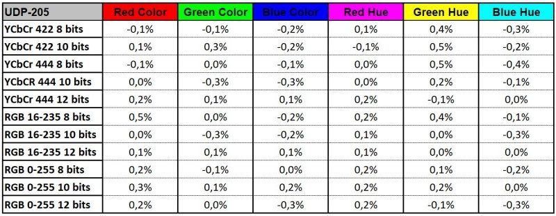

Le décodage des couleurs est un élément important car il va déterminer l’équilibre de la restitution du ton des couleurs suivant le type de dématriçage YCbCr (4:2:0 / 4:2:2 / 4:4:4) ou RGB (16-235 / 0-255). L’interpolation de profondeur de couleur 10 bits / 12 bits peut également intervenir. Nous avons Testé l’UDP-205 sur la lecture directe des mires de référence (Bluray AVS) et via l’entrée HDMI IN. Le générateur de mire de référence sera un Accupel DVG-5000.
Mesures obtenues en lecture du disque de mire
La lecture des mires par l’UDP-205 présente des scores exemplaires. Les faibles variantes que nous avons enregistré proviennent essentiellement de la marge d’erreur de mesure de la sonde i1 D3. Nous pouvons affirmer que l’UDP-205 est capable de gérer le YCbCr et le RGB sans aucune erreur de dématriçage.
Mesures obtenues en passant par l’entrée HDMI IN
A nouveau les marges d’erreur proviennent de la sonde et non d’erreurs de décodage des circuits vidéo de l’UDP-205. L’entrée HDMI IN du lecteur ne présente aucun bug de dématriçage ni aucune erreur.
Le traitement des profils vidéo par l’UDP-205 affiche des scores parfaits. Cela veut dire que le lecteur pourra opérer toute conversion et toute mise en conformité avec les diffuseurs de tout poil. Quelque soit le paramétrage de la sortie vidéo du lecteur, il n’y aura aucune erreur colorimétrique.

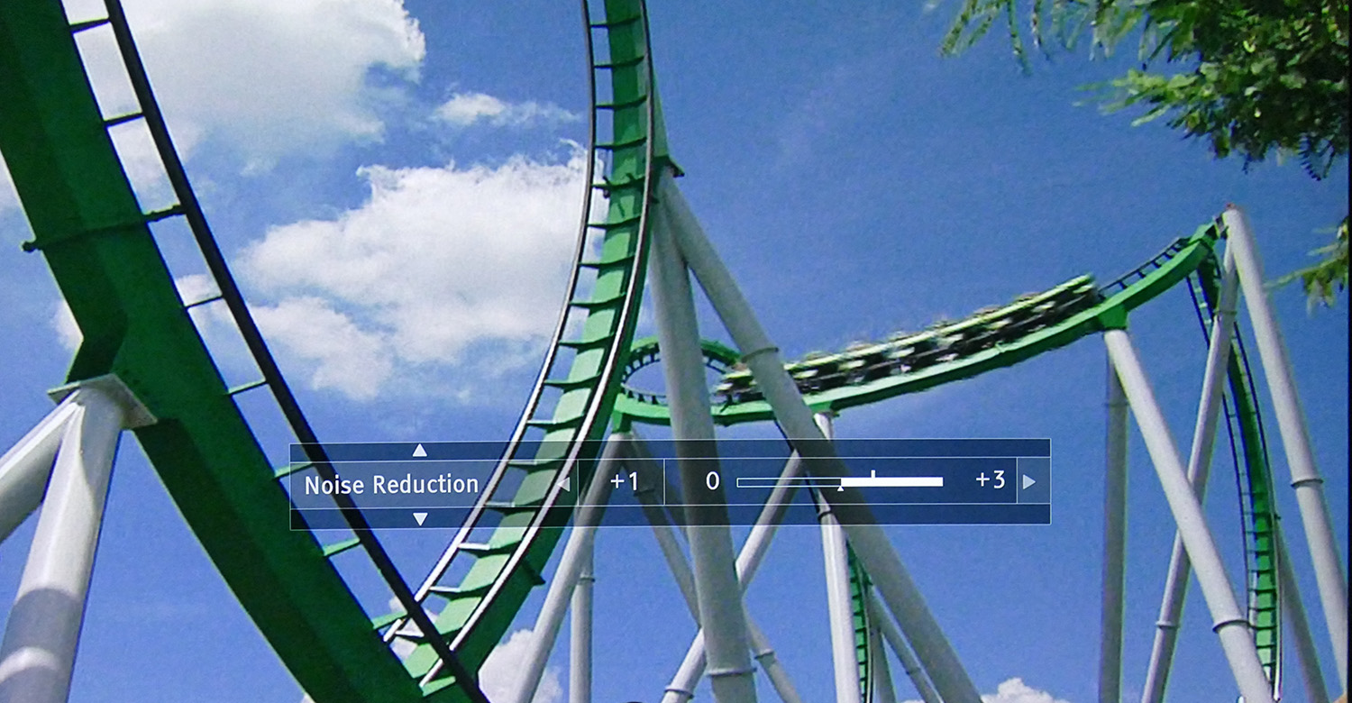

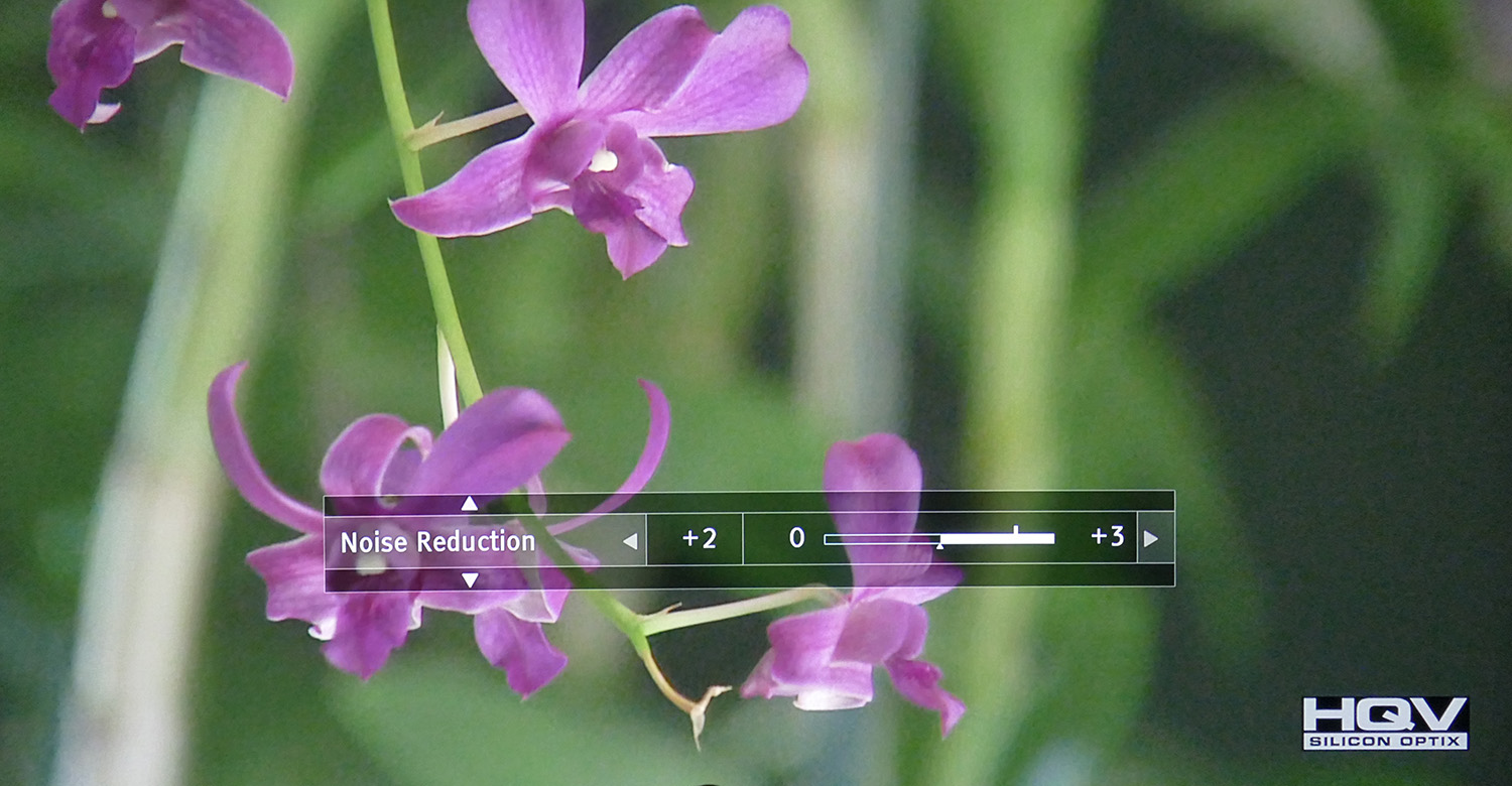

Le réducteur de bruit s’avère efficace et simple à niveler. Son action cible parfaitement les zones de bruit et ne touche pas les parties nettes de l’image. Supposons une image avec un avant plan nette et précis, mais un arrière plan bruité. L’algorithme du réducteur de bruit va traiter uniquement l’arrière plan. Notez que ce filtre ne fonctionne que lorsqu’il y a une succession d’images, il ne marche pas sur une pause. Les screen shots ont donc été fait sur une image en mouvement. Cela implique une analyse trame par trame. Ce qui explique aussi l’efficacité du traitement : l’algorithme analyse la structure de l’image par comparaison de trames et détermine les zones à filtrer. L’algorithme ne touche pas aux zones sans bruit.
Sur du DVD l’efficacité du réducteur de bruit est parfaite : seul l’arrière plan bruité est adouci avec une élimination efficace du bruit. Les éléments nets ne sont pas impactés. Observez l’arrière plan, ciel et nuage : le grand huit et les nuages ne présentent pas de bruit, le filtre ne les floutent pas. Le ciel est bruité, le filtre supprime ce bruit avec un lissage progressif qui atteint son maximum à +3. Cette zone devient alors légèrement flou (DVD HQV Benchmark)
Sur du Bluray l’efficacité de l’algorithme est toute aussi bonne (Bluray HQV Benchmark)

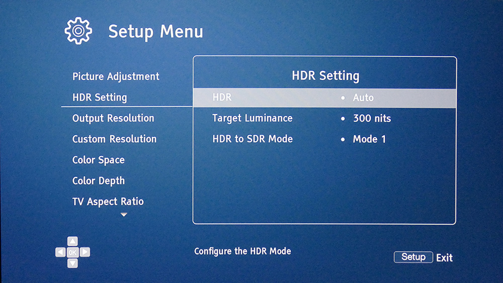

Tout d’abord, il est possible de laisser le lecteur identifier les compatibilités HDR du diffuseur. Il s’agit du mode Auto qui conviendra aux diffuseurs compatibles. Le mode forcé pourra résoudre d’éventuels conflits de compatibilité d’EDID HDMI, cas d’un mauvais dialogue entre appareils invalidant une compatibilité pourtant effective.
Le mode Off (BT.709) correspond au cas typique des diffuseurs non compatible HDR qui de coutume ne dispose pas non plus d’un espace de couleur Rec.2020.
Off (BT.2020) permet de résoudre deux cas de figure. Le plus rare lorsqu’un diffuseur dispose d’un espace Rec.2020 mais n’est pas HDR. A ma connaissance il n’y a que l’Epson EH-LS10000 version US qui serait concerné. Il peut y avoir d’autres produits mais je n’en ai pas la liste. L’autre cas de figure est relatif aux vidéoprojecteurs HDR utilisés sur de grandes bases d’image. Si la luminosité fonctionnelle est trop basse le HDR ne pourra pas s’appliquer. Ces produits disposent normalement de l’espace de couleur Rec.2020, le mode Off (Rec.2020) permet alors de convertir le HDR en SDR tout en conservant l’espace étendu intégré à l’UHD.
un dernier mode Strip Metadata supprime les méta données mais ne converti pas le HDR.

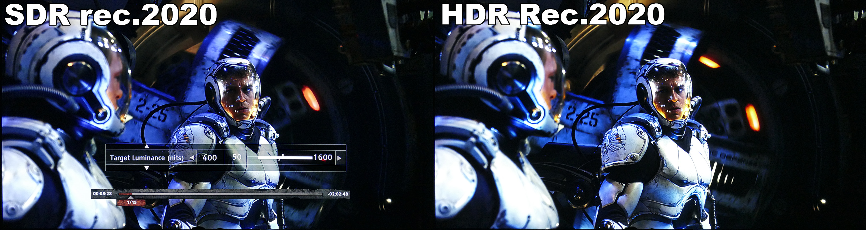

Voici ce que donne une image HDR Rec.2020 sans les méta données. Le diffuseur n’applique pas le gamma ni le tone mapping.
Une intervention manuelle permet d’ajuster l’image pour y injecter le gamma corrigé et le bon espace colorimétrique. Cette option permet également d’ajuster l’EOTF du HDR par l’intermédiaire d’un appareil externe comme un processeur HDFury Vertex ou un Lumagen Radiance Pro. Ce cas de figure permet alors d’intervenir sur l’ajustement HDR par le processeur et de travailler sur un gamma linéaire sur le diffuseur. La correction faite via le processeur n’est pas pénalisée par un EOTF inadapté sur le diffuseur. En théorie cela permet d’appliquer une correction avec des deltas d’ajustement inférieurs et d’aboutir à plus de stabilité et d’exactitude dans le HDR résultant.
Le choix du type d’ajustement HDR doit donc tenir compte de l’espace colorimétrique du diffuseur en priorité. L’environnement et la mise en oeuvre de celui-ci rentrera en jeu dans certains choix et seront des éléments déterminants quant à l’ajustement des paramètres suivants (Cible de luminance et mode de conversion HDR).
La cible de luminance permet d’ajuster la conversion par rapport à la puissance lumineuse du diffuseur. Cela va établir une cohérence de gamma vis à vis du matériel et de l’environnement car la taille de l’image compte également. Faire des essais me parait indispensable.
La cible de luminance est un paramètre important qui va ajuster la conversion HDR vers SDR suivant la capacité du diffuseur (puissance lumineuse et gamma) à reproduire les transferts de luminance. L’objectif est d’arriver à un niveau qui correspondrait au rendu HDR dans la moyenne de luminance de l’image.
Bien évidemment sans référentiel, l’exercice sera assez difficile. Notre démonstration a été faite sur un vidéoprojecteur JVC DLA-X9000 sur un écran de 2,6 m de base avec un gain de 0,9. Dans l’état, le DLA-X9000 affiche 75 nits (ou candela cd/m²) et le calibrage HDR a été fait. La correspondance SDR / HDR se situe sur la cible de conversion de 250 nits (DLA-X9000 en mode SDR 50 nits), cela ne correspond pas à la puissance lumineuse délivrée par le vidéoprojecteur.
Cela s’explique par l’ajout de paramètres à l’équation de la détermination de mise en oeuvre du HDR : taille d’image, contraste séquentiel et contraste ANSI. Déterminer la cible sur un téléviseur sera en théorie plus simple car la norme HDR grand public a été établie spécifiquement pour ce marché. En l’absence de référence, il faudra donc chercher à tâtons le bon ajustement. L’objectif étant d’arriver à une image qui présente un bon équilibre de transitoires entre zones de basse lumière et zones lumineuses.
