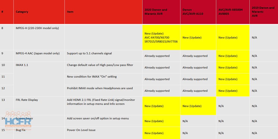

La mise à jour du 11 novembre 2020 tant attendue qui permet d’exploiter tout le potentiel de ce Denon AVC- A110
Voici la présentation de la mise à jour faite par les ingénieurs au Japon.
Le cinéma EQ (atténuation de 3dB des aiguës).
La simulation des effets hauteur est disponible en l’absence d’enceintes hautes (efficacité surprenante même si cela ne remplace pas de vraies enceintes).
Ajout d’une fréquence de coupure de 180hz (j’imagine pour aider les toutes petites enceintes).
Les enceintes Front Wide (situées entre les principales et les latérales) et une seule enceinte arrière au centre (plus seulement deux enceintes seulement) sont supportées dans le process de virtualisation Dolby Surround (DSU).
Correction d’un bug sur XBOX X series.
La fonction Center Spread créee une enceinte centrale virtuelle dans un contexte stéréo ou élargit le champ sonore entre les enceintes gauche et droite (utile si celles-ci sont éloignées avec une très grande base d’écran par exemple ou absence de centrale devant un écran de projection).
L’arrivée du DTS:X Pro porte le décodage à 13 canaux (au lieu de 11) avec gestion des Front Wide même avec des contenus IMAX Enhanced.
On peut utiliser le DSU sur un flux DTS ou inversement (Neural X).
Mpeg-H de la future TV par satellite pris en charge.
Ajout de fréquences de coupure pour les contenus IMAX Enhanced.
Ajout de l’information FRL (Fixed Rated Link) Rate en appuyant sur la touche info (quantité de données qui passe dans le câble HDMI, logiquement 40 Gbps maximum puisque c’est la limitation de la puce).
