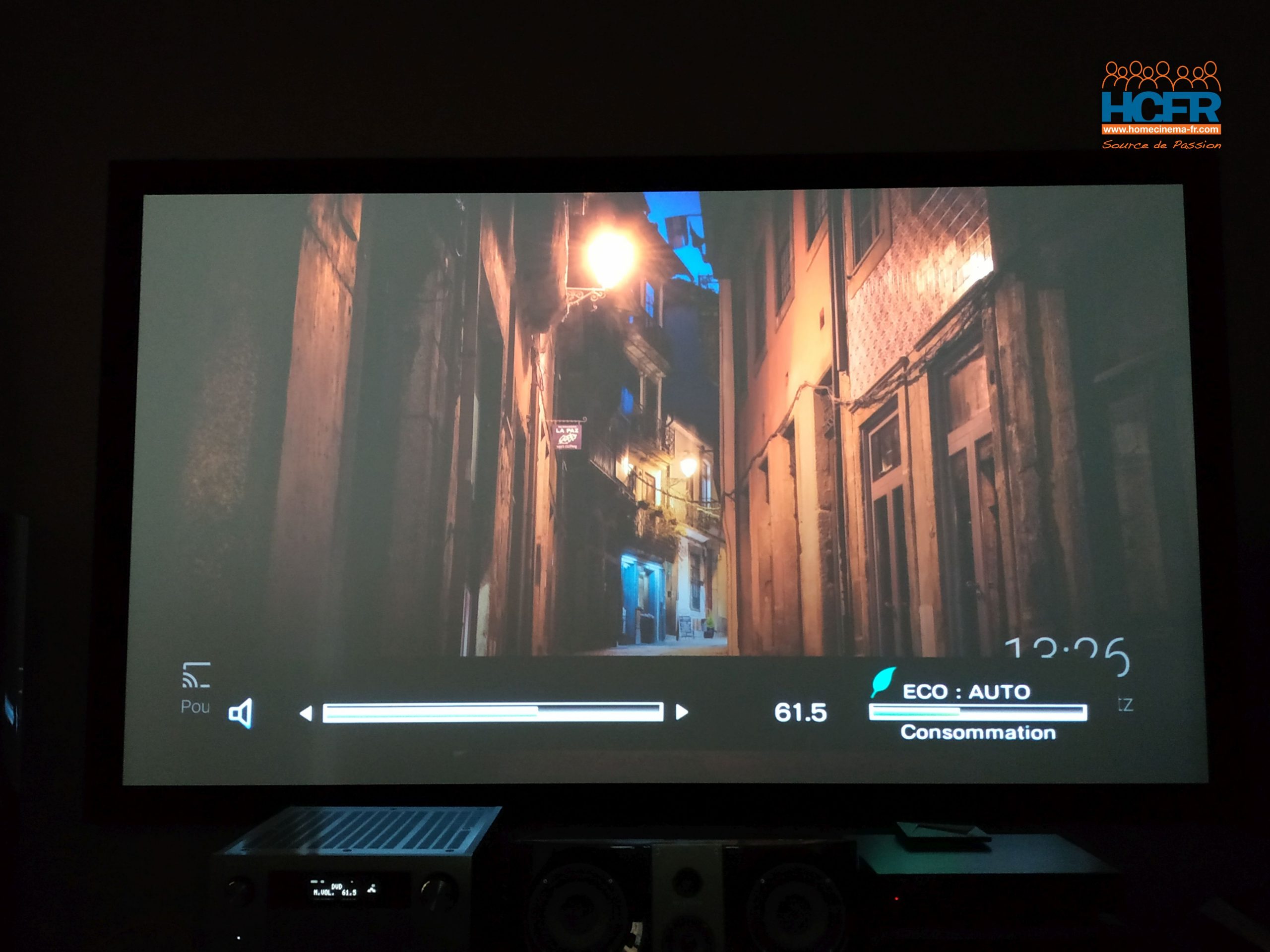

La consommation d’énergie :
Au prix d’une perte de performances plus ou moins audible, le mode « ECO » forcé réduit drastiquement la consommation électrique de l’appareil.
Le mode « ECO» Off permettra de tirer le maximum de l’intégré HC au prix d’une consommation et d’un dégagement de chaleur plus importants.
Le mode « ECO » automatique se montre aussi performant qu’efficient en réduisant la consommation d’énergie quand c’est nécessaire (bruit de déclenchement de relais).
Nota : ce réglage « ECO » n’est pas disponible en mode « préamplificateur ».

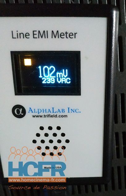

Traitement de l’appareil contre les pollutions :
Pollution mesurée à la prise secteur sans aucun appareil branché.
Pollution mesurée à la prise secteur avec l’AVR branché.
Absolument aucune différence, filtrage très bien réalisé.
Le A110 ne va pas polluer les autres appareils qui sont branchés sur la même multiprise ou groupe de prises murales.
