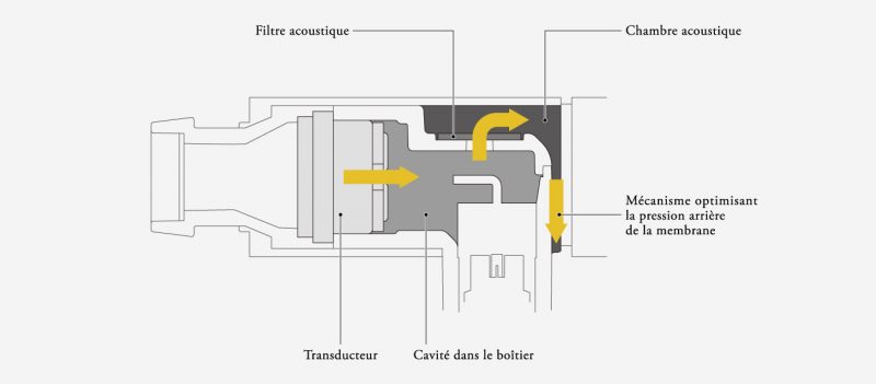

La série E met en oeuvre une chambre acoustique qui permet de réguler les basses fréquences. Cette approche est en rappel avec les enceintes à base d’un haut-parleur unique à large bande. Ces montages n’utilisent pas de filtre électronique, mais un filtre acoustique. Il s’agit de guides d’ondes internes qui permettent d’atténuer et de rehausser certaines gammes de fréquences. Bien entendu le cas d’une enceinte implique des calculs complexes, mais la réalisation est finalement aisée, car l’espace interne disponible est confortable. Alors même que le contexte écouteurs intras est nettement plus complexe et impose une approche à l’élaboration des plus astucieuse.
La série E joue sur plusieurs tableaux. Un amortisseur acoustique situé à l’intérieur de la partie arrière du boîtier du transducteur contrôle les caractéristiques des fréquences basses à moyennes, qui déterminent la qualité du son en globalité. À l’extrémité se trouve un tuyau en forme de L (chambre acoustique) nécessaire pour le réglage fin. Il permet d’obtenir un équilibre entre le volume des basses fréquences et la clarté du son.

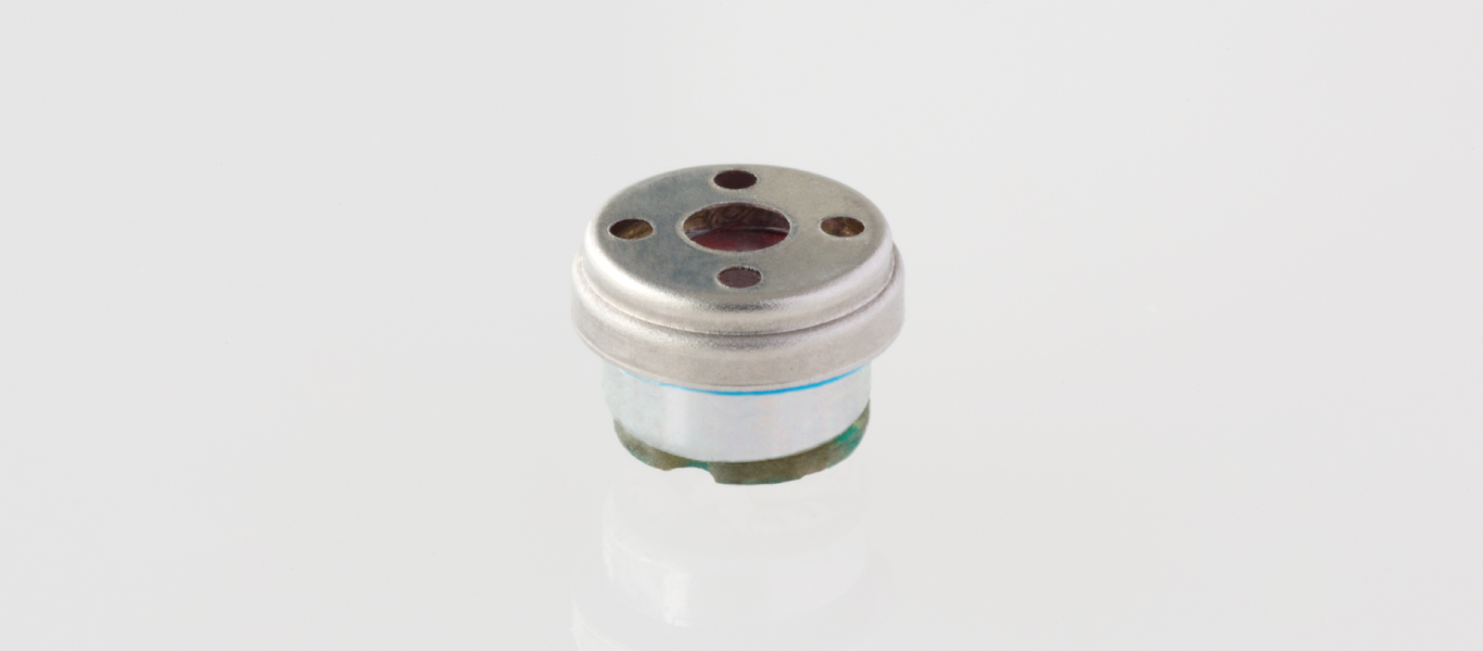

Quant au transducteur dynamique de 6,4 mm, il a été spécifiquement étudié pour la série E. Sa conception vise une reproduction du son la plus précise possible.
Et la qualité d’assemblage est signée FINAL, ainsi miniaturisation rime également avec performance et complexité.

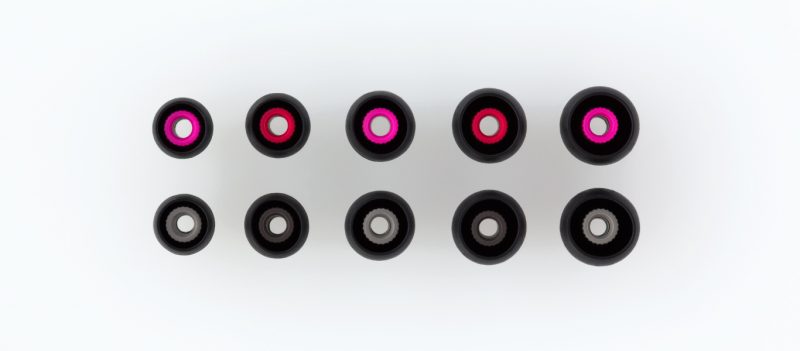

Les embouts auriculaires présentent également une particularité. La composition en silicone est assez courante et un gage de confort. En revanche, le repérage par couleur s’avère astucieux. Il permet d’identifier facilement les tailles, mais aussi le côté droit ou gauche afin de ne pas se tromper sur le positionnement des écouteurs.
L’identification droite / gauche se fait aussi par le repère sérigraphié à même le corps des écouteurs.
Les embouts utilisent deux types de silicone. Le premier plus rigide est rainuré et permet de fixer l’embout fermement sur le conduit audio des écouteurs de la série E. Le silicone périphérique en contact avec le conduit auditif est plus souple, ce qui permet de combiner le confort avec les possibilités d’ajustements.
En effet, la série E utilise un système « GROOVE », grâce auquel les embouts peuvent pivoter et s’adapter à la forme du conduit auditif. Ainsi le son est dirigé vers le tympan avec moins d’atténuation et permet donc une restitution plus précise et très linéaire.

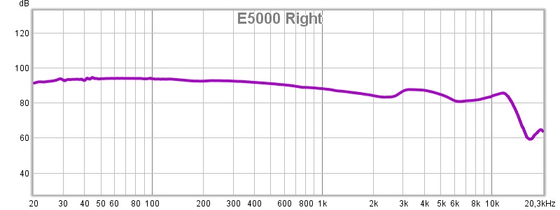

E5000 :
E5000 Côté droit
E5000 Côté gauche
Les réponses en fréquences des deux côtés du E5000 présentent une similitude presque parfaite. Les moyennes conservent les mêmes incidents et imperfections y compris dans les basses fréquences alors que les amplitudes sont plus discrètes.
A nouveau, la conception du produit présente un équilibre droite / gauche exemplaire. De toute évidence FINAL ne laisse rien au hasard.
E5000 Waterfall
Le E5000 présente une réponse en fréquences très proche de celle du E4000. Nous notons tout de même des différences fondamentales qui impliqueront une signature sonore différente. En premier lieu le niveau d’étalonnage est placé plus haut. Nous verrons dans le chapitre suivant que le E5000 est bien plus gourmand que le E4000. Le m9XX permet un faible nivellement ce qui évitera de biaiser les mesures dans le cadre d’une comparaison.
La variation de niveau entre les basses et les hautes fréquences est plus élevée. Le E4000 table sur un maxima de 5 dB, alors que le E5000 arrive à 8 dB et plus si on tient compte de l’atténuation plus prononcée des aigus. C’est d’ailleurs dans ce registre que l’on note une différence importante. La réponse en fréquences y est nettement moins linéaire et si la chute se présente plus tardivement, vers 14 Hz, ce sont les irrégularités débutant à 1,5 kHz qui vont induire un rendu sonore certainement plus typé et moins neutre. Notez également les irrégularités des basses fréquences que la moyenne et le lissage à 1/48 n’ont pas gommées.
Vu les mesures, il faudra s’attendre à des écoutes typées, dans lesquelles les graves seront probablement mis en avant. La coloration sera donc à confirmer durant la phase de test subjectif, mais une chose est déjà certaine, le E4000 tablera sur une forte neutralité alors que le E5000 aura un caractère plus coloré.
