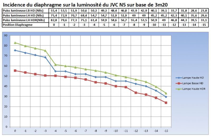

Alors pour commencer j’ai affiché une mire (BT709 – AVSHD) 100 IRE (100% du blanc) et fait des mesures avec Lightspace.
En mode lampe bas, on obtient 56 NITS une fois le blanc réglé, la mesure brute était à 60 NITS iris ouvert à fond.
Il a fallu fermer l’iris à -6 en mode lampe bas pour obtenir les 48/50 NITS recommandés en HD BT709.
Valeurs lampe basse
Puis une mesure en mode lampe haut m’a permis d’obtenir 70 NITS brut et 66 NITS une fois le blanc réglé avec l’iris ouvert à fond sur cette même mire de blanc.
Valeurs lampe haute
Par rapport à mon ancien X7500, les valeurs de luminosité relevées sont identiques. La lampe étant de la même puissance (265 Watts). Seul le bloc lampe a changé d’aspect, mais je pense que le bulbe est le même.
Lampe série N
Lampe série X
Il y a une différence conséquente de luminosité entre le mode lampe bas et haut.
Mais, l’amplitude de luminosité entre le mode haut et bas était plus grande à la mesure sur le Sony à lampe que j’ai eu l’occasion de tester (570es).
MESURES LUMINOSITE AU LUXMETRE :
Quelques mesures faites avec des mires HD et  HDR à 100% Blanc (100IRE) m’ont permis de remplir le tableau suivant :
Celui-ci indique les mesures faites avec le luxmètre en faisant varier l’ouverture du diaphragme de 0 à -15, la conversion a ensuite été faite pour ramener ces valeurs en Nits (plus compréhensibles).

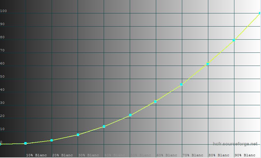

Les MESURES COLOR HCFR :

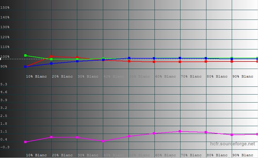

Le réglage du blanc avec le logiciel LightSpace permet de retoucher, en direct, les Gains RVB pour ajuster le blanc.
J’ai ensuite utilisé le logiciel Color HCFR avec la sonde I1D3, Il ne reste donc qu’à régler les Offset pour aplanir la courbe RVB.

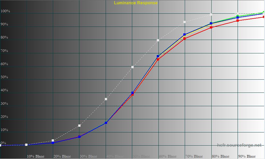

Mesures BT709 :
Luminance en BT.709
RVB en BT.709
Diagramme CIE en BT.709
Le diagramme CIE en BT709 est correct, mais ne va pas au-delà, il faudra donc éventuellement passer sur le JVC N7 ou NX9 avec leur ajout d’un filtre interne, pour atteindre le DCI-P3.

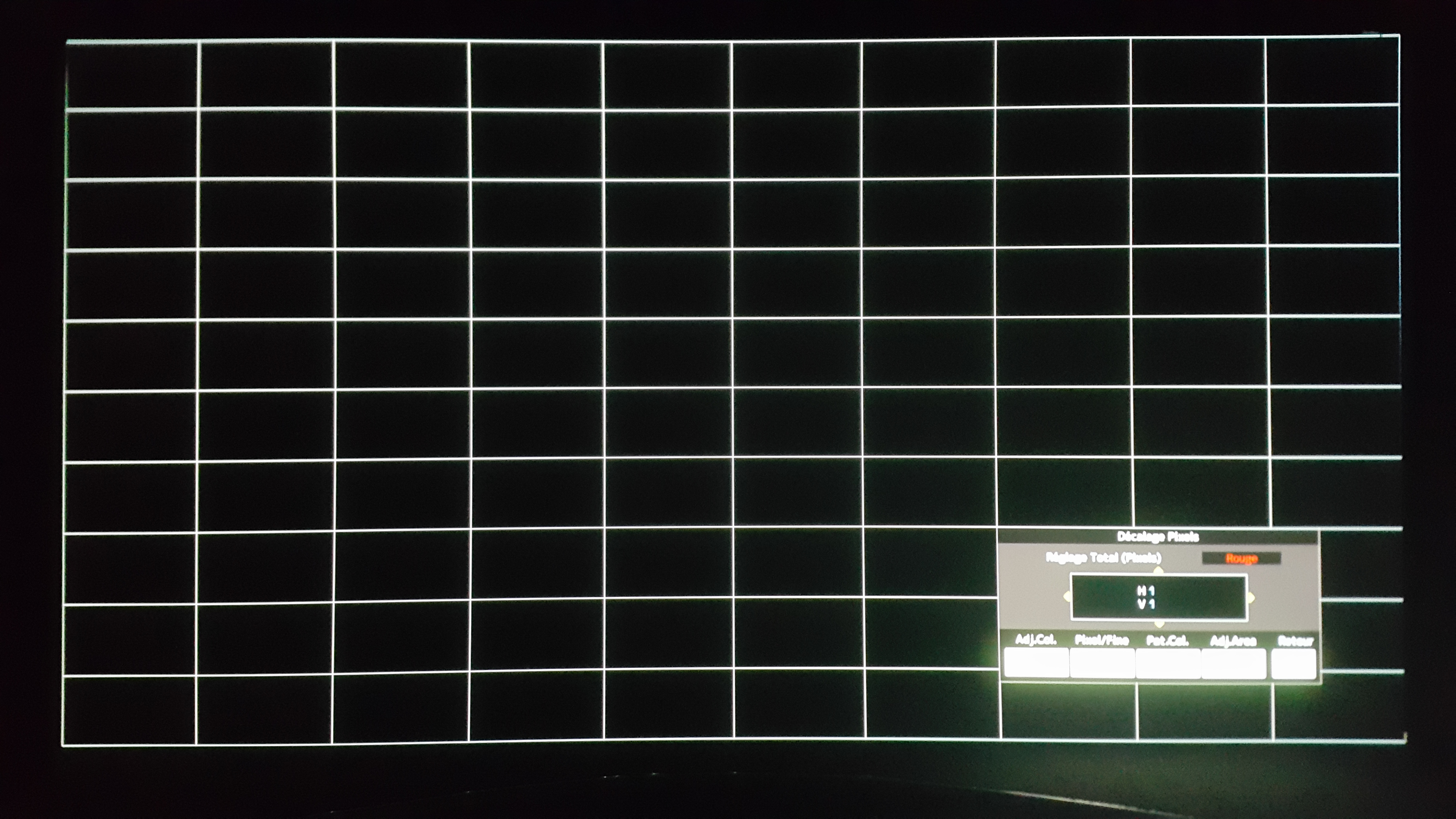

Les CONVERGENCES :
A froid, les convergences sont étonnamment décalées (2 pixels à la verticale et 1 pixel à l’horizontale).
Une fois le projecteur à température (après 20 bonnes minutes), tout rentre dans l’ordre et on retrouve le réglage établi à chaud.
Convergences à froid
Convergences à chaud

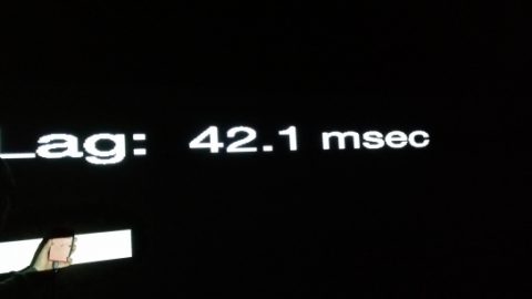

L’INPUT LAG :
Mesuré par Stéphane  (Chewee Levelu) avec le mode “faible latence” activé:

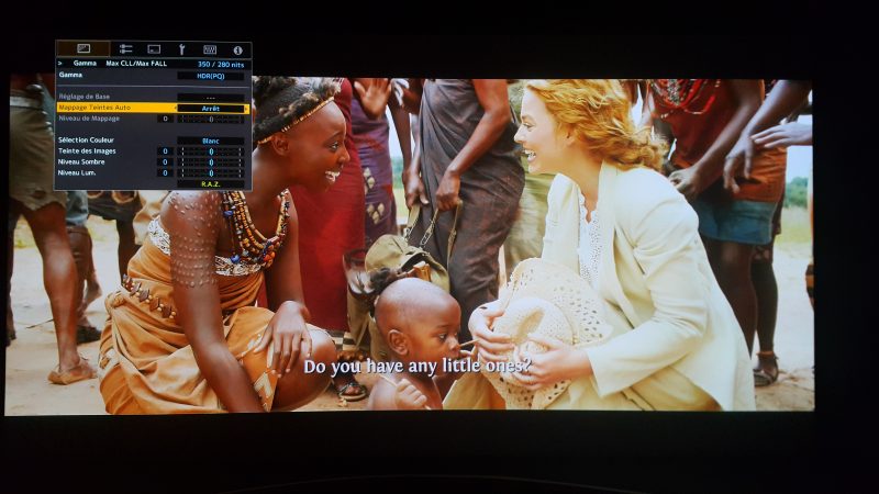

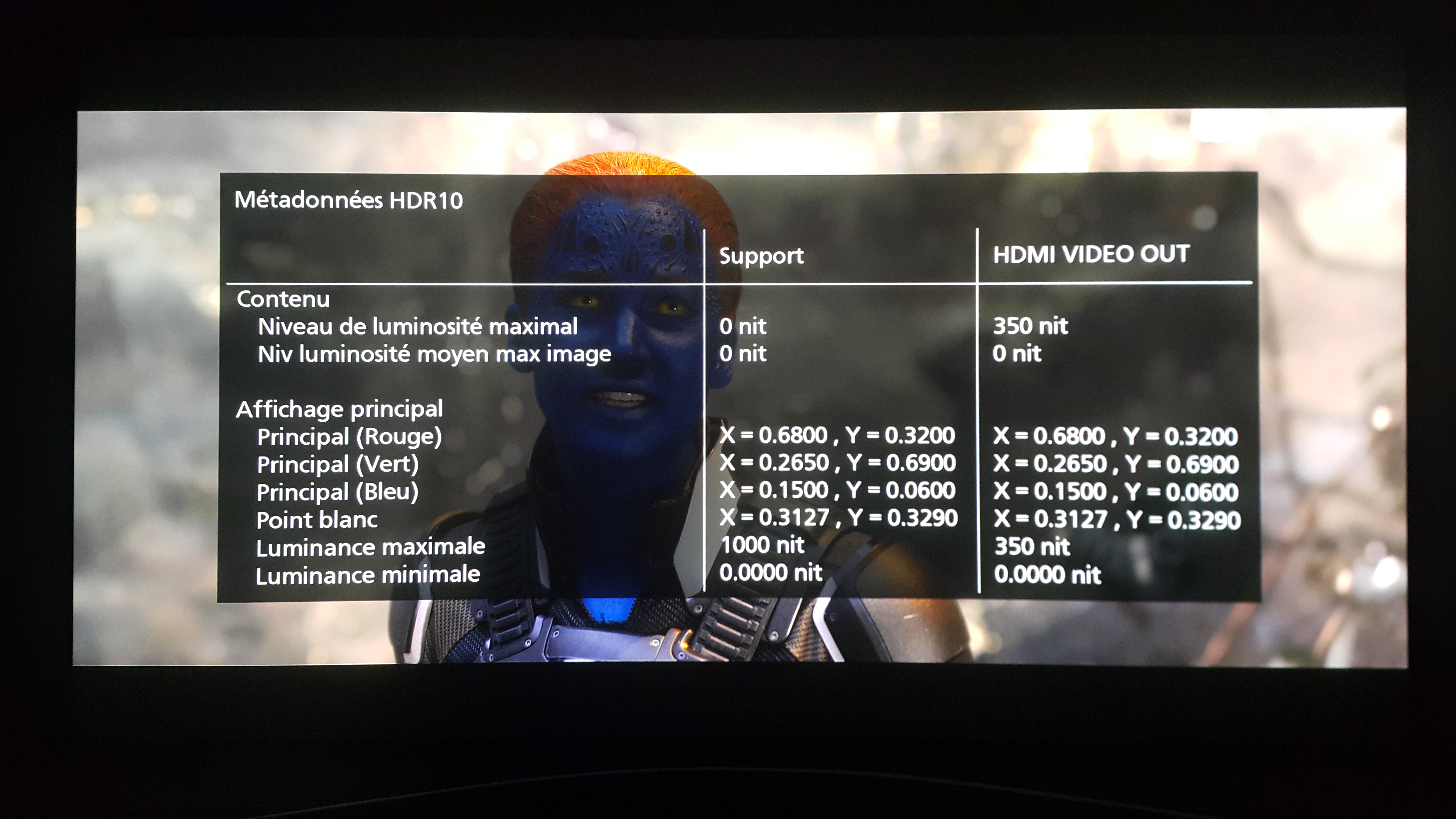

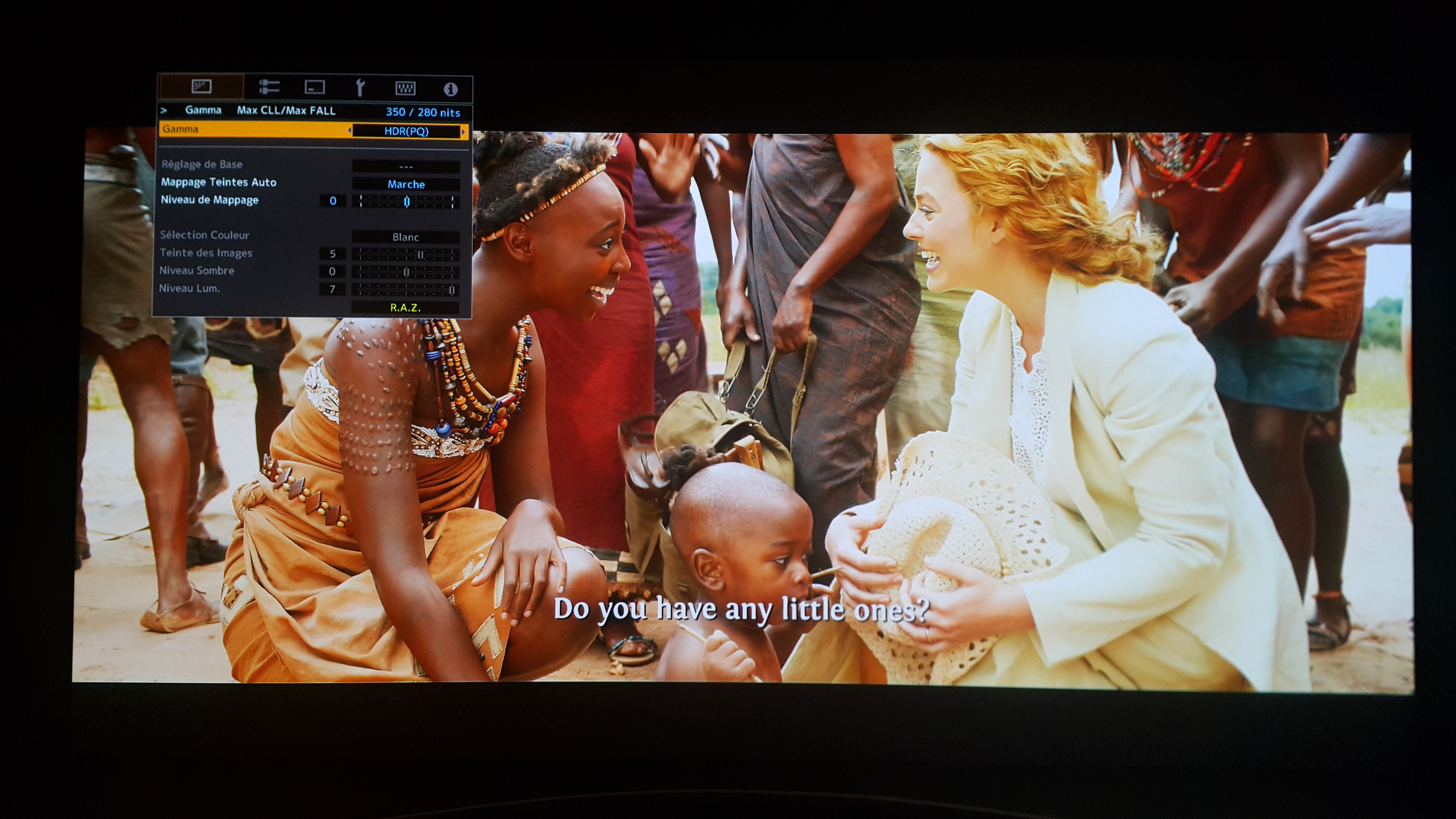

L’AUTO TONE MAPPING :
La fonction “Auto Tone Mapping” est très intéressante, elle permet d’exploiter le format HDR sans prise de tête (pourvu que les informations nécessaires soient inscrites sur le disque).
On peut voir dans le menu les infos MaxFALL / MaxCLL et la qui est correction apportée.

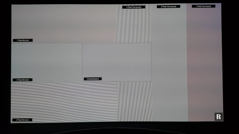

Les MATRICES 4K :

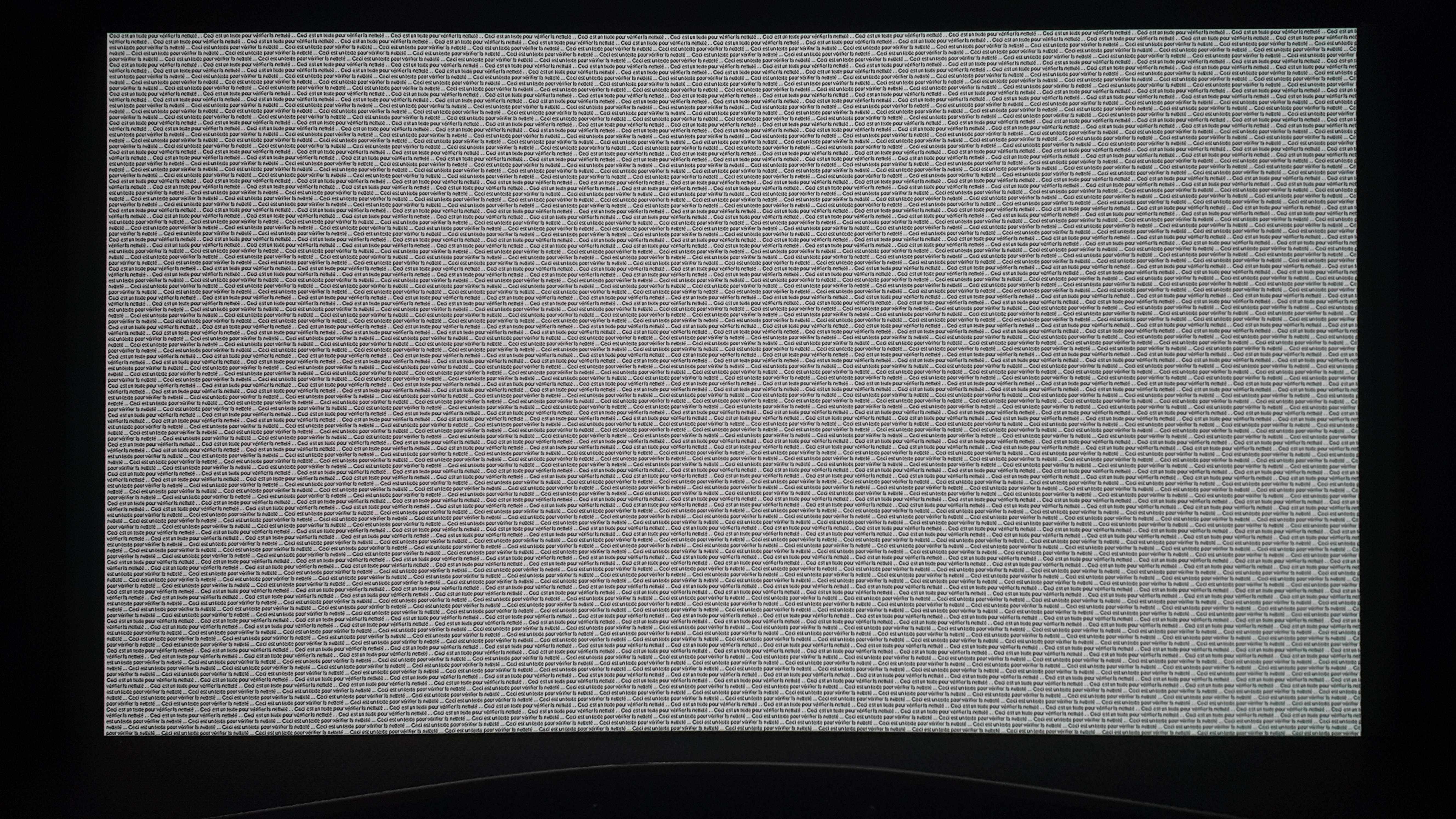

Sur les mêmes extraits de film, la supériorité des matrices 4K natives par rapport aux matrices Full HD est sans appel, même sur une base modeste. Il y plus de détails dans l’image et une texture plus fine.

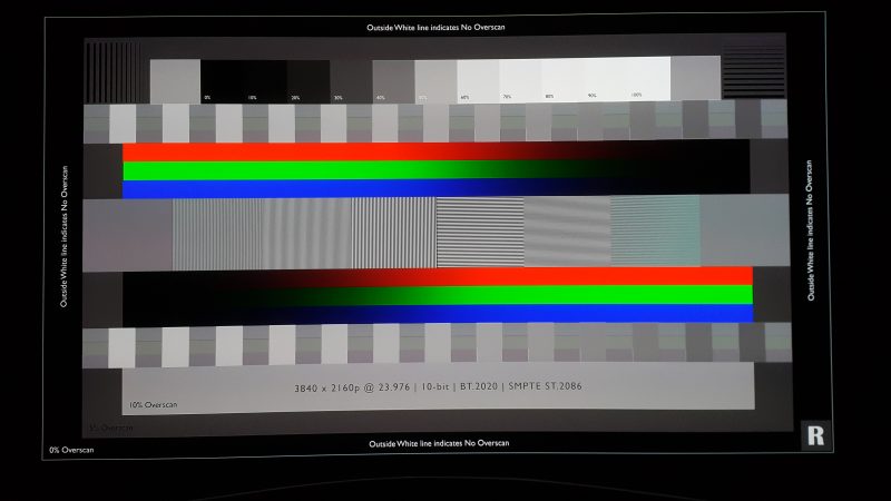

Il n’y a pas de phénomène d’ « overscan » en visionnant les mires dédiées.
Les mires 1 à 4 pixels passent bien :
La netteté est bonne et uniforme :

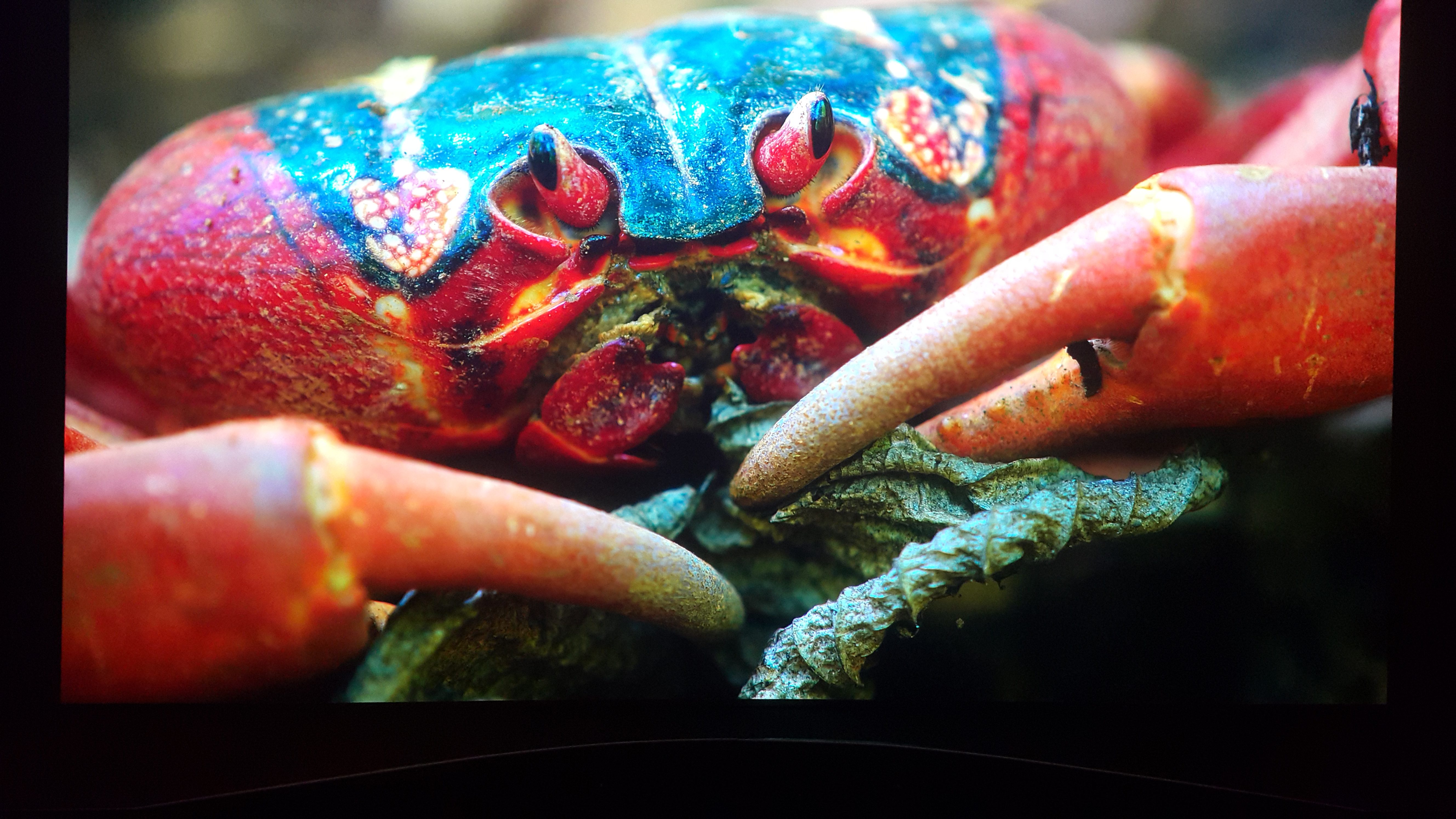

“Planet Earth 2” 4K HDR :

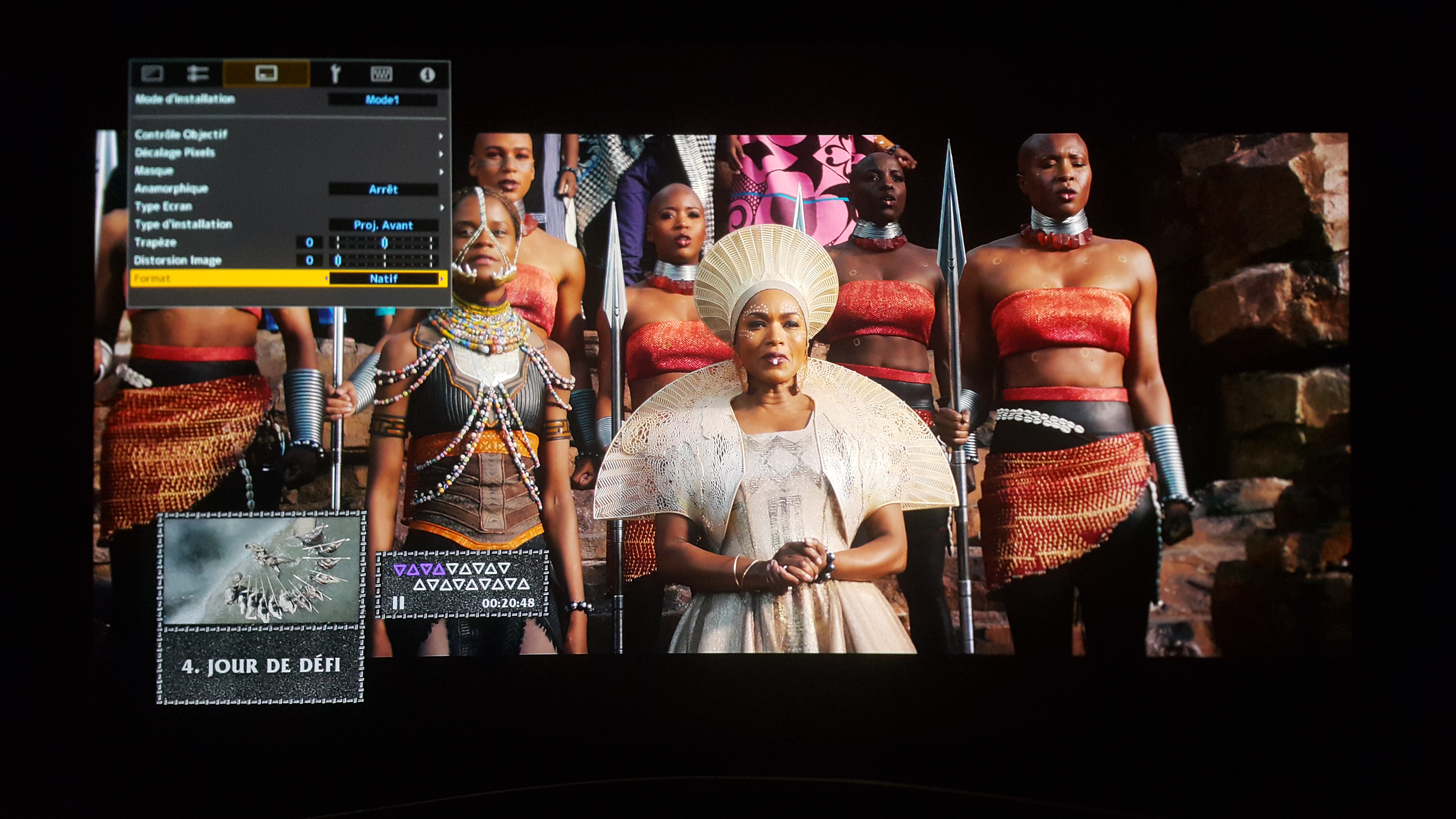

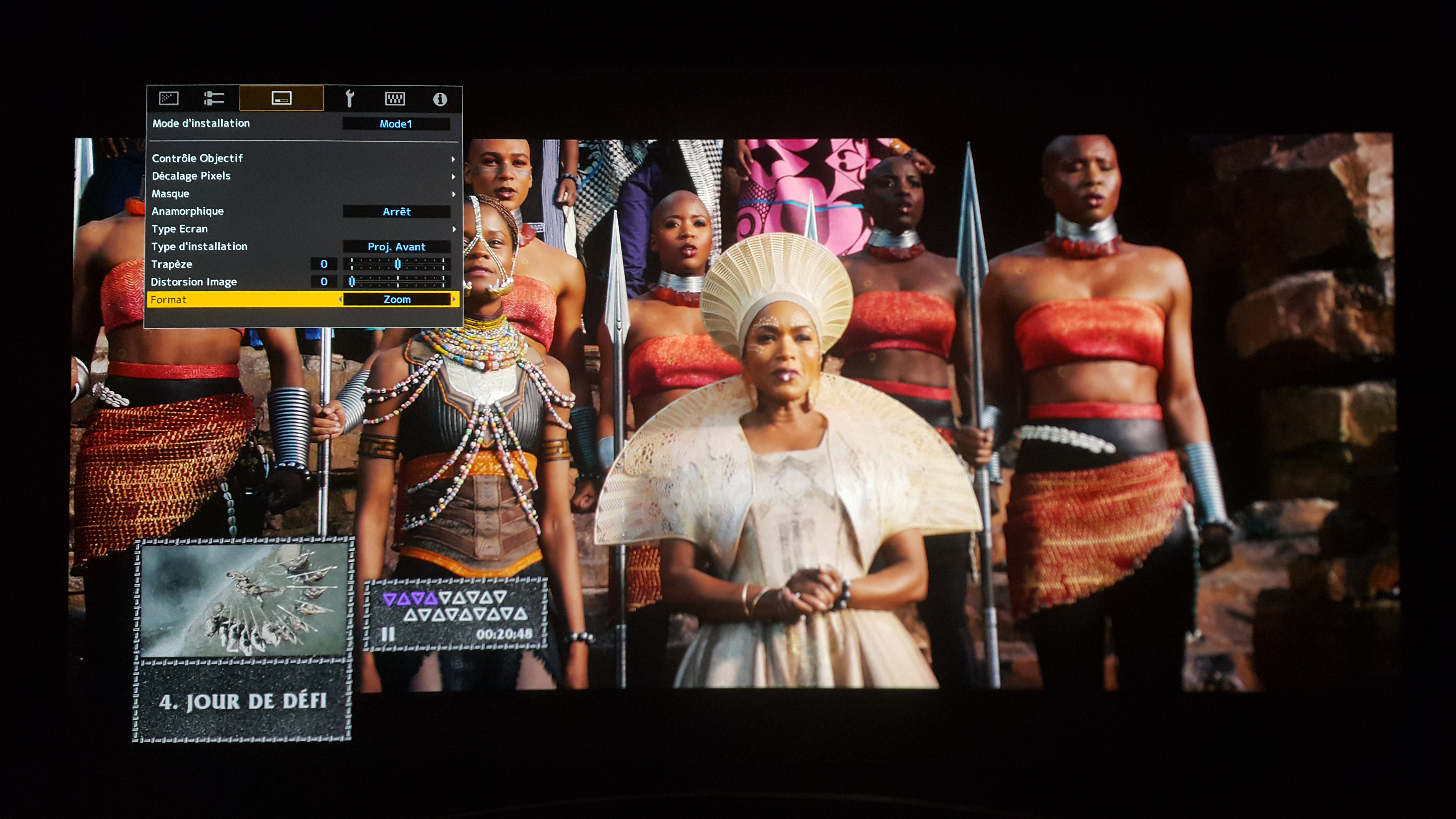

“Black Panther 4K ” HDR 24hz
Fonction zoom :
“X-Men – Apocalypse” HDR 24hz :

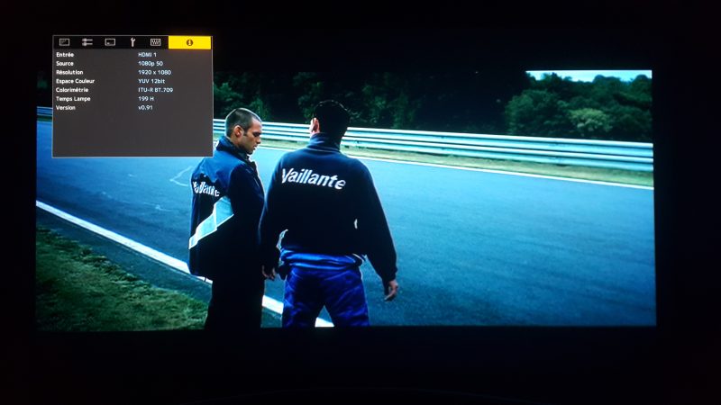

“Michel Vaillant” DVD :

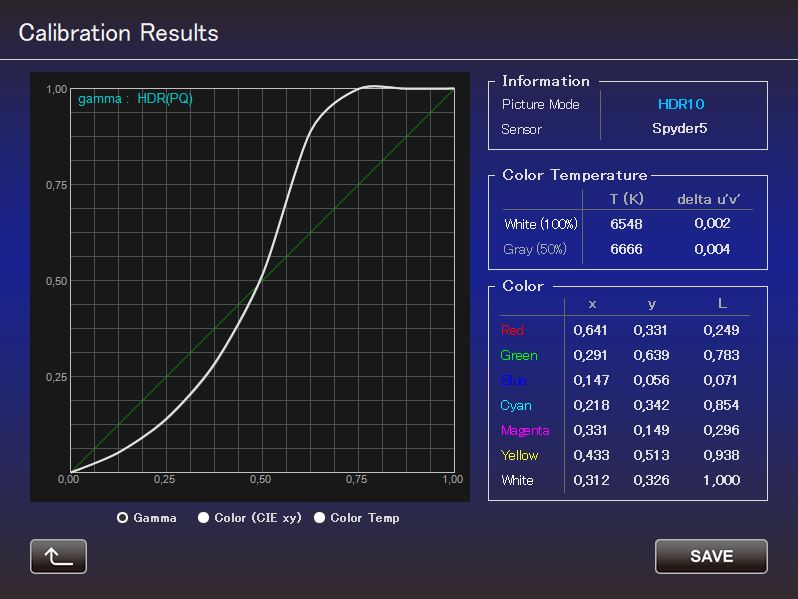

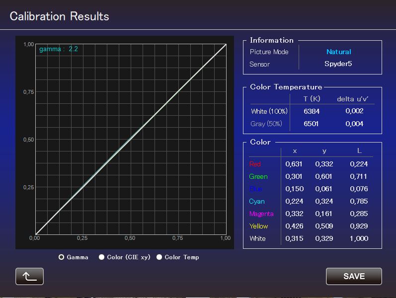

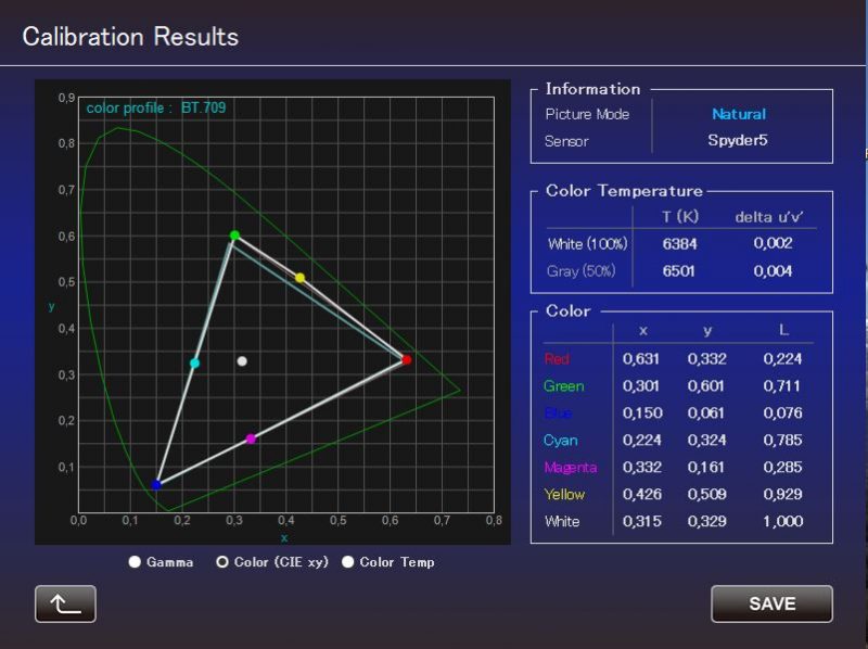

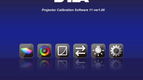

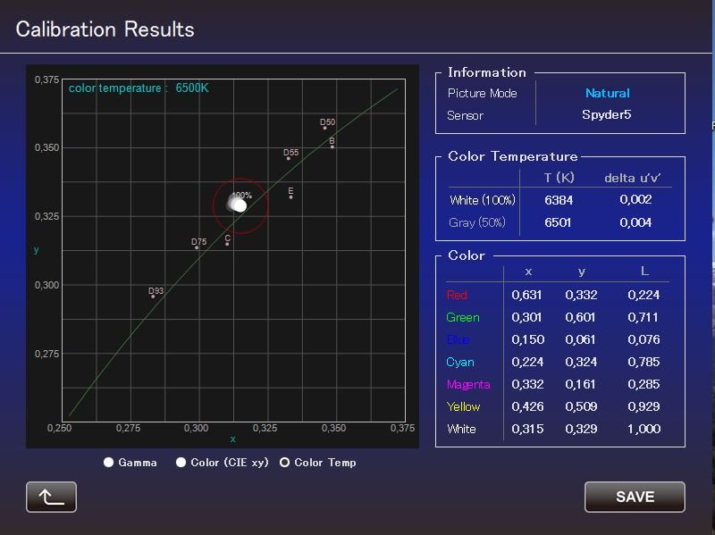

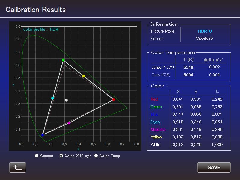

AUTO-ETALONNAGE (AUTO-CALIBRATION) :
Comme tous les projecteurs de la gamme JVC depuis quelque temps, un soft constructeur permet de faire un auto-étalonnage.
Ce logiciel ne reconnaît que deux sondes, la Datacolor Spyder 5 et la Xrite I1 Pro 2. J’ai en ma possession ces deux sondes et j’ai pu tester sur l’exemplaire N5 de ce test HCFR.
Le positionnement de la sonde doit se faire dans le faisceau lumineux du projecteur et de manière assez précise, le soft nous guide pour cela.
L’inconvénient en est que les mesures se font avec la sonde Spyder 5 orientée vers le projecteur, l’environnement de la pièce n’est donc pas pris en compte, ni le type d’écran sur lequel on projette l’image.
Je n’ai pas réussi à lancer l’étalonnage avec le I1 Pro2, il y a eu un souci pour la faire reconnaître. Dommage, car il me semble que le soft me demandait de l’orienter face à l’écran (à vérifier).

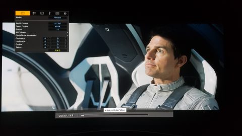

Premier étalonnage fait sur le mode « Naturel » en BT709 :
Deuxième étalonnage fait sur le mode  « HDR » :
Le placement de la sonde n’est pas évident, un mauvais placement de celle-ci peut rendre l’étalonnage mauvais et générer des dérives chromatiques.
J’avais constaté un excès de rouge dans les basses luminosités en réalisant l’auto-étalonnage de mon X7500. Il suffit juste de recommencer dans ce cas.
Sachant que c’est fait rapidement en 15 minutes environ. Toutefois la mise en réseau peut parfois être fastidieuse aussi, plus sûre en liaison filaire.
Cet étalonnage permet entre autre de rattraper les dérives chromatiques liées à l’usure de la lampe ou des panneaux D-ILA, mais ne peut remplacer une vraie calibration.
