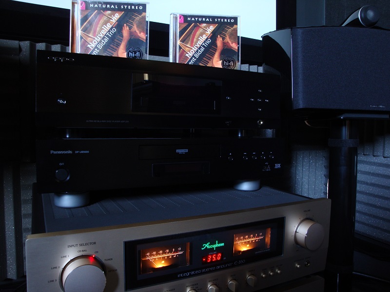

Visuellement je suis d’emblée conquis par ce lecteur. Il est sobre. Son poids et sa finition semblent respirer la robustesse. La construction et la connectique suggère qu’il s’agit d’un lecteur à vocation “audiophile”. Présence de 2 sorties symétriques XLR, circuit d’alimentation dédié à la partie audio etc.. Mais pour ma part mon test va principalement se concentrer sur la vidéo (et plus particulièrement les flux SDR) d’autant que je n’utiliserai que les liaisons HDMI.

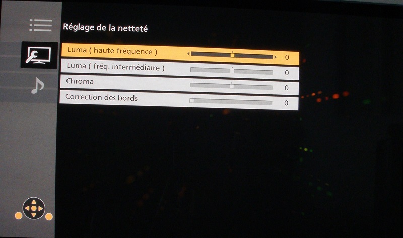

Le Panasonic UB9000 propose pléthore de réglages mais ceux qui ont retenu mon attention sont principalement les réglages de netteté et bruit car ils sont à mes yeux la grosse valeur ajoutée par rapport à mes lecteurs et Box multimedia dépourvu de ces réglages.

Les réglages de netteté sont nombreux et très fin sur l’UB9000. Si fin qu’il faut être très attentif pour voir le changement à l’écran.
Malgré tout je conserve une préférence pour le traitement de sharpness du MCable qui génère un résultat plus piqué tout en offrant une image moins bruitée. Mais celui du Panasonic conserve l’avantage d’être plus flexible car réglable en fonction des gouts de chacun.
