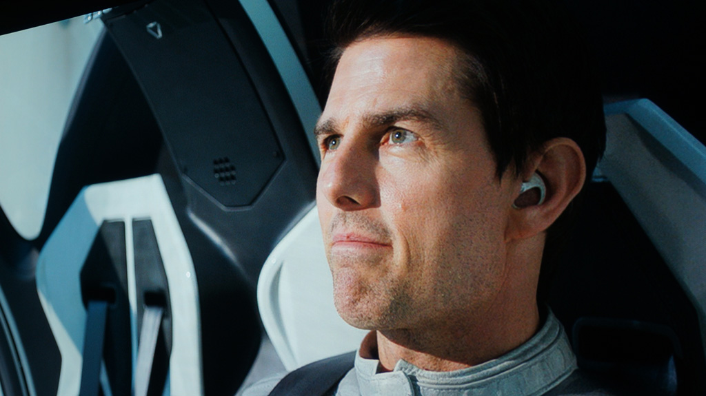

Image obtenue avec l’UB9000 avec le Bluray du film Oblivion sur 3m60 de base:
Les réglages de netteté sont nombreux et très fin sur l’UB9000. Si fin qu’il faut être très attentif pour voir le changement à l’écran.
Malgré tout je conserve une préférence pour le traitement de sharpness du MCable qui génère un résultat plus piqué tout en offrant une image moins bruitée. Mais celui du Panasonic conserve l’avantage d’être plus flexible car réglable en fonction des gouts de chacun.

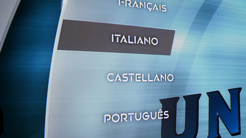

La différence de piqué est particulièrement visible sur des textes comme le menu du film Oblivion ci-dessous:
Sony PS3 + MCable SagemCom UP200, Appareil photo à 60cm de la toile:
Panasonic UB9000: Upscale 4K avec sharpness activé +3, Appareil photo à 60cm de la toile:

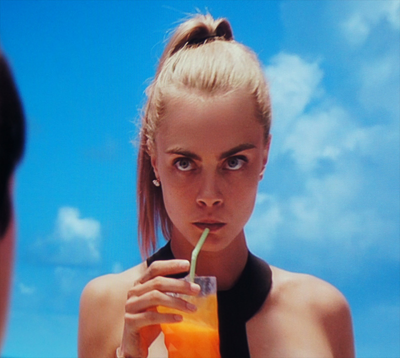

Même effet sur un autre plan, le grain de la peau est plus dur sur la Panasonic sans procurer le même rendu de finesse (piqué au niveau des yeux du personnage par exemple) que le duo PS3+Mcable.
Panasonic UB9000: Upscale 4K avec sharpness activé, Appareil photo à 60cm de la toile:

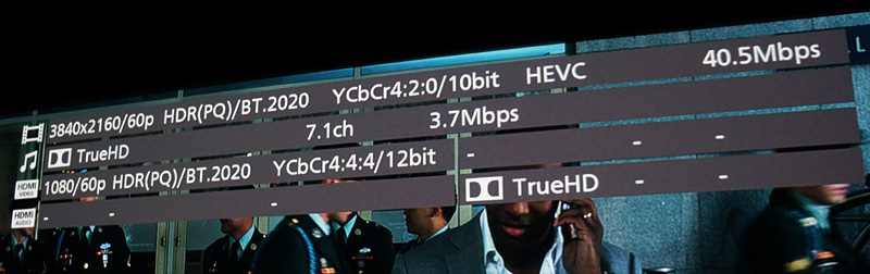

Comme dit précédemment la liaison directe vers le vidéoprojecteur malgré les 10m de câbles HDMI n’a pas empêché de lire des disques UHD. Et ceux ci jusqu’en 4K@60Hz sur 12 bits. En témoigne la capture de l’OSD du Panasonic ci-dessous.
