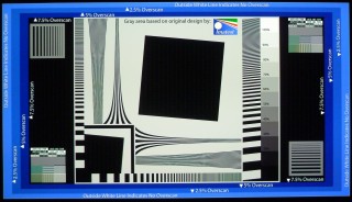

Overscan :
overscan
Le projecteur affiche bien la mire entièrement

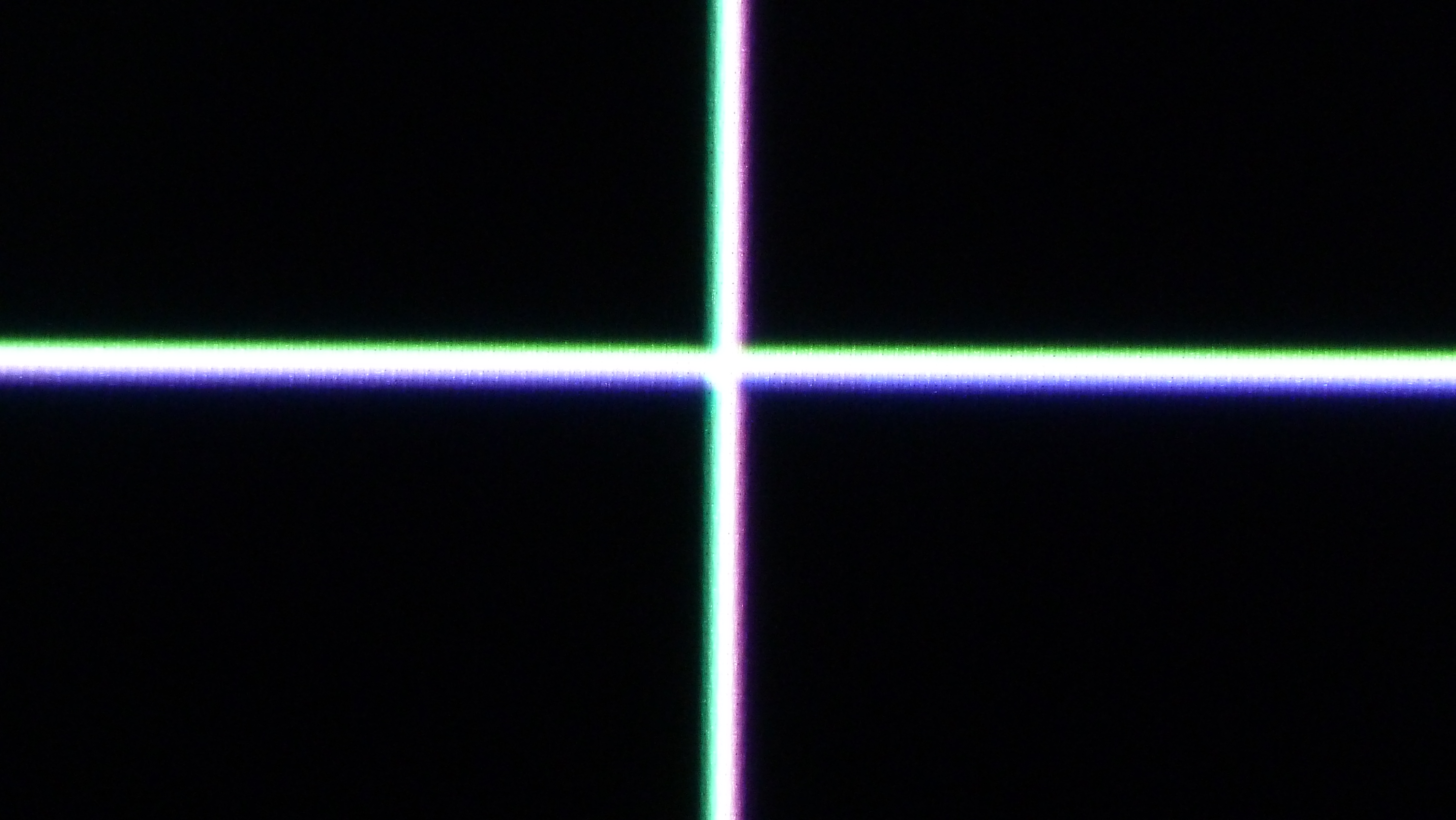

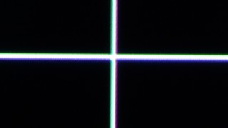

 Convergence :
Les convergences sont correctes pour du tri-matricielles 4K sur l’ensemble de l’image (malgré l’utilisation max du zoom et du Lens shift vertical), il est possible de corriger électroniquement sur plusieurs zones au pas de 0.1 de pixel.
reglage OFF
Convergence au centre de l’écran sans réglage
réglage ON
Convergence au centre de l’écran après réglage

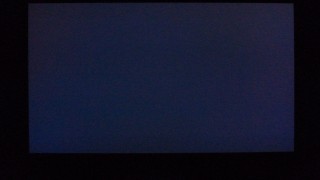

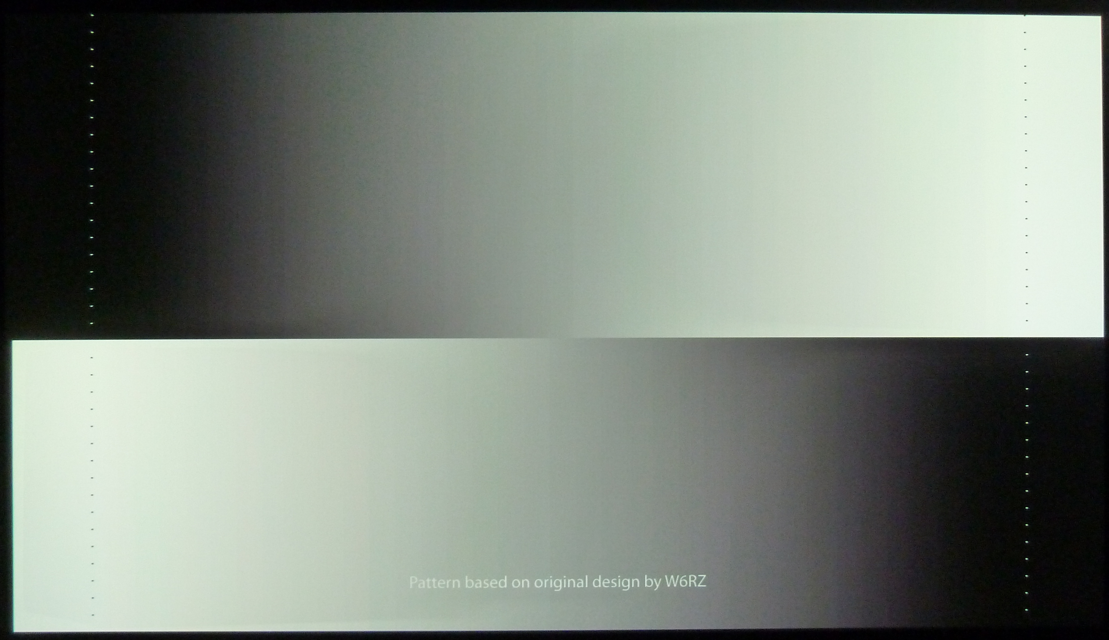

Uniformité :
Mire 0IRE, lampe haut iris 100
uniformité 2
Temps d’exposition 5 secondes, ISO 800

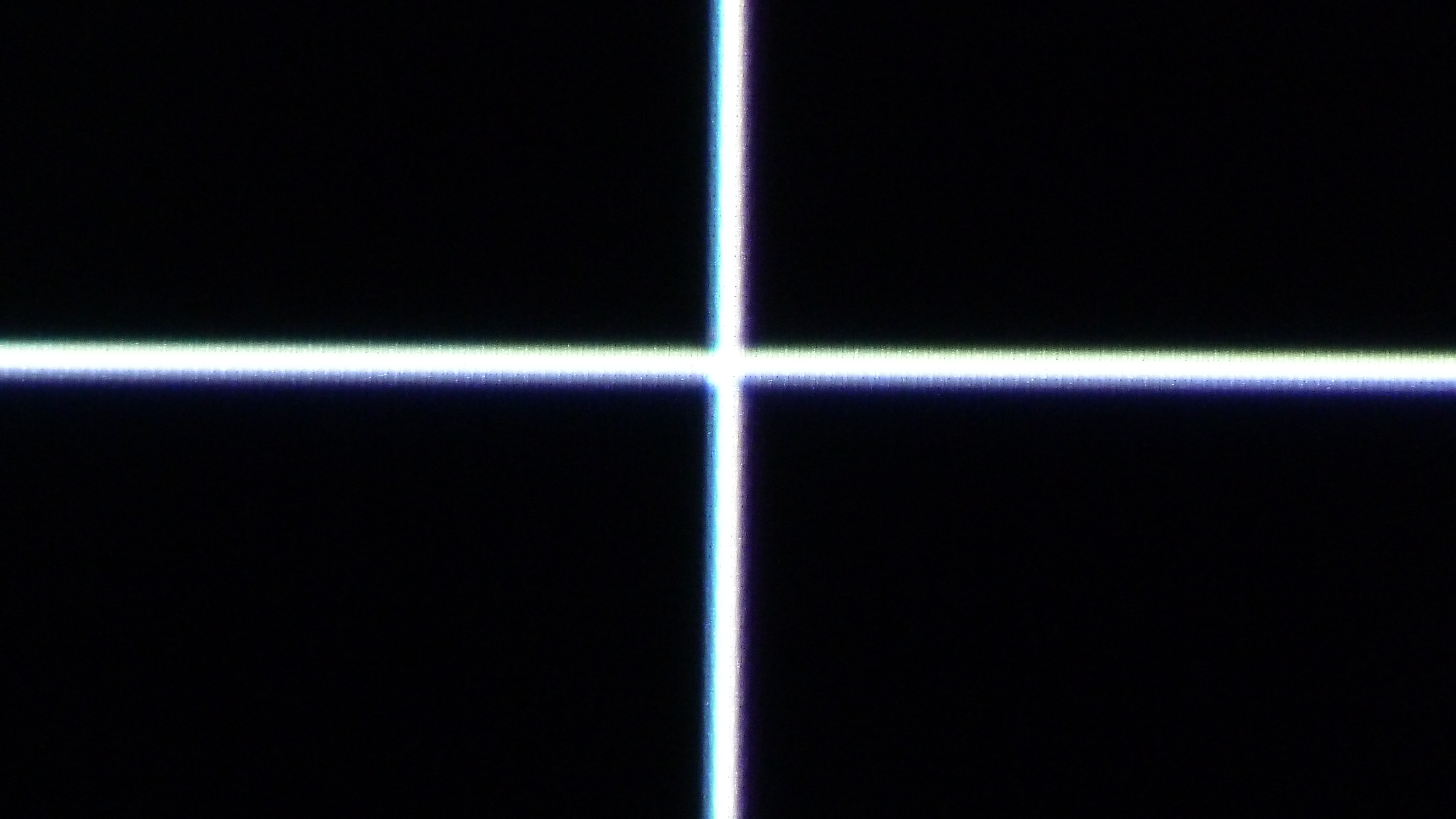

Mire 4K 1 pixel :
mire 4K 1 pixel
mire 4K 1 pixel
Impossible de projeter correctement une mire 4K de 1 pixel. Nous avions déjà rencontré ce problème sur le test du VW500, sur le VW550 testé ici, Sony n’a toujours pas réglé cela.
Voir test HCFR du VW500 ici :  https://www.homecinema-fr.com/be-hcfr-sony-vpl-vw500es/

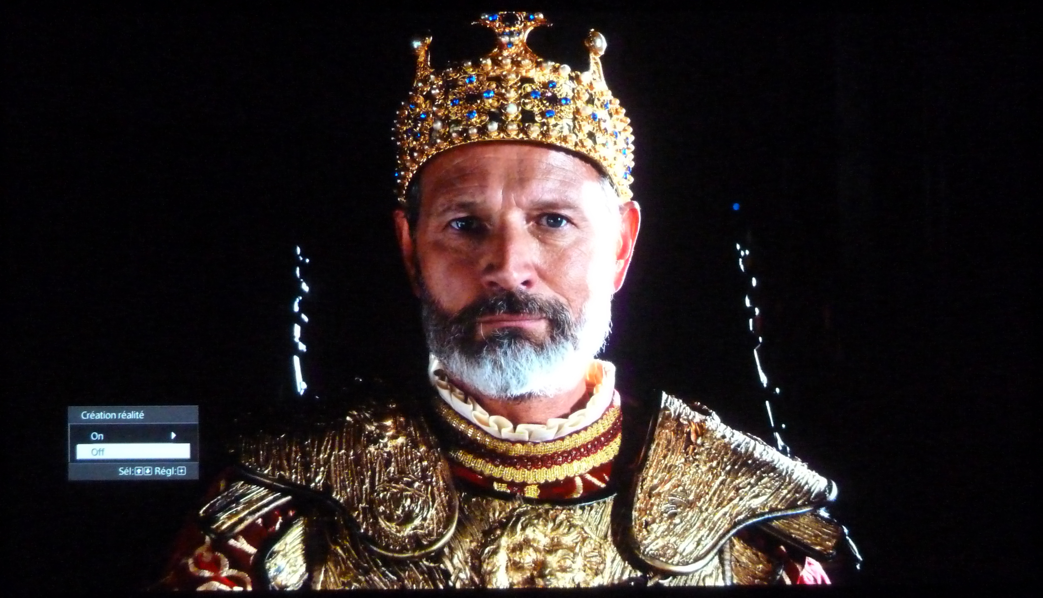

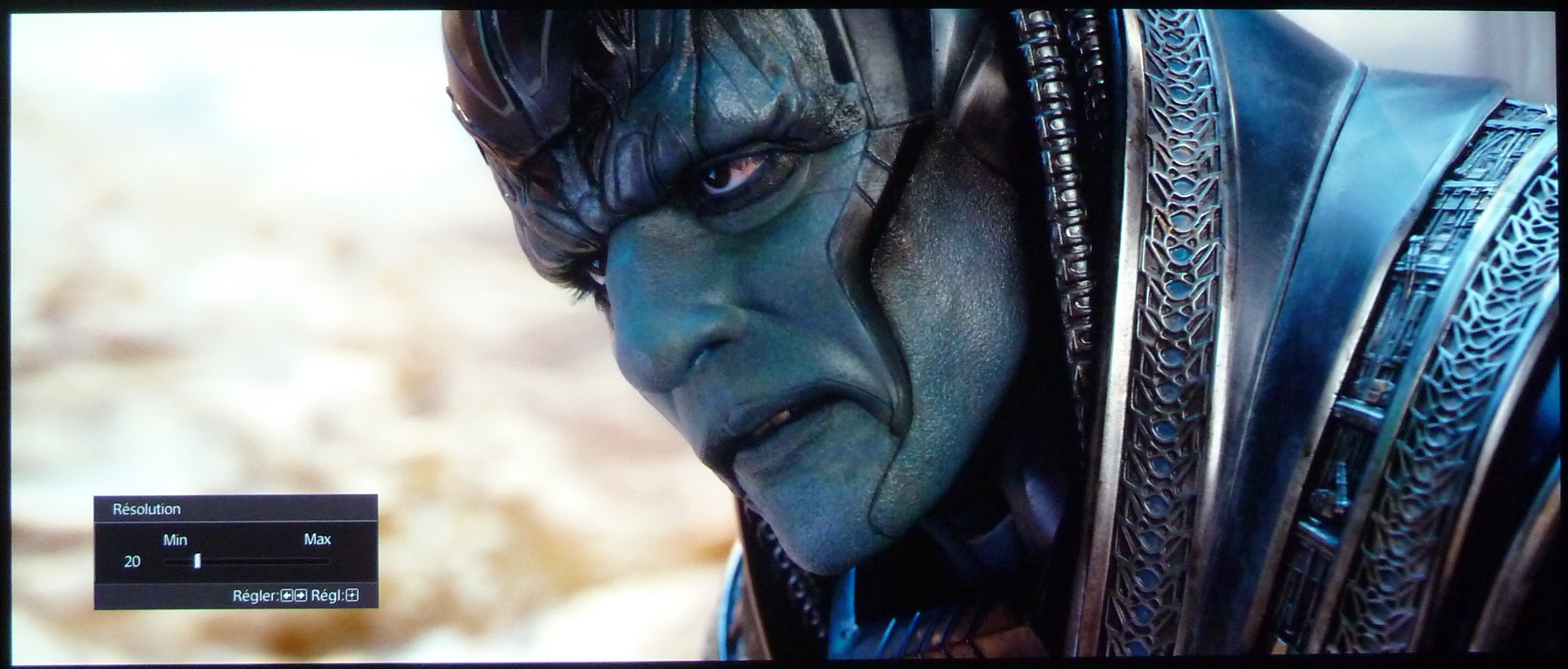

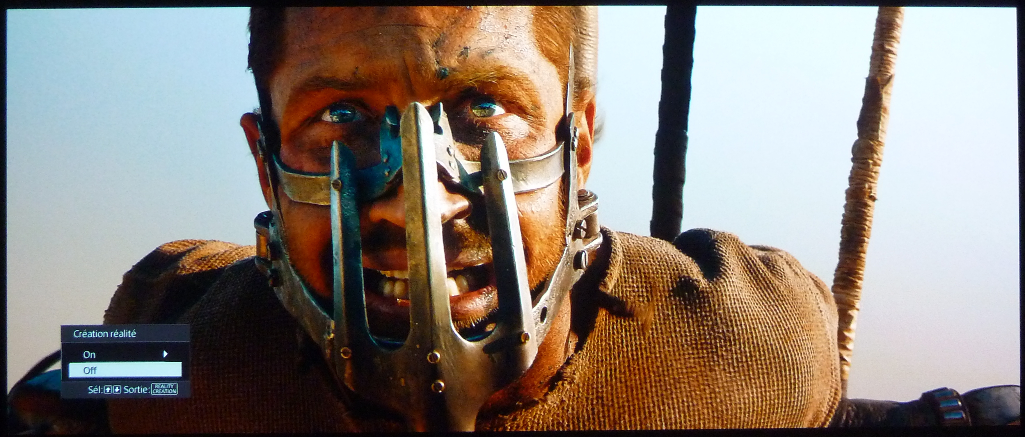

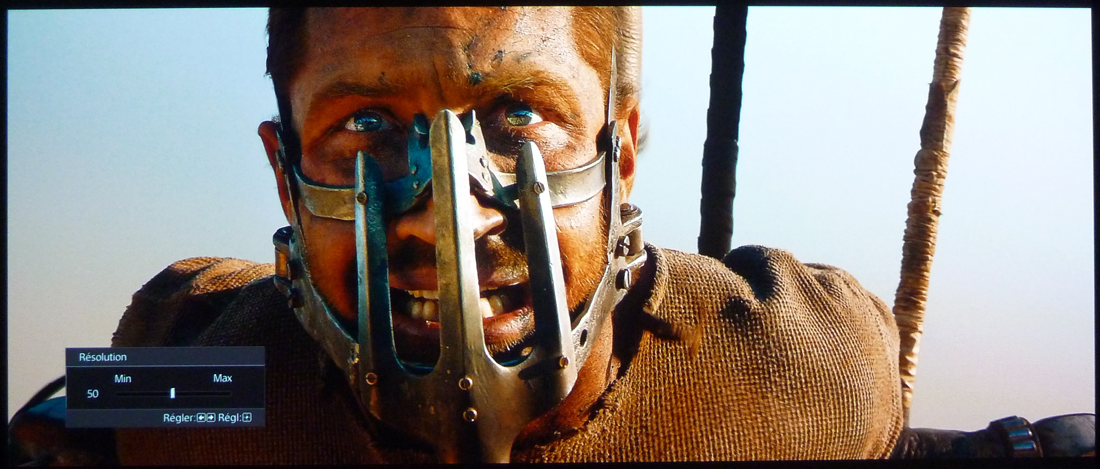

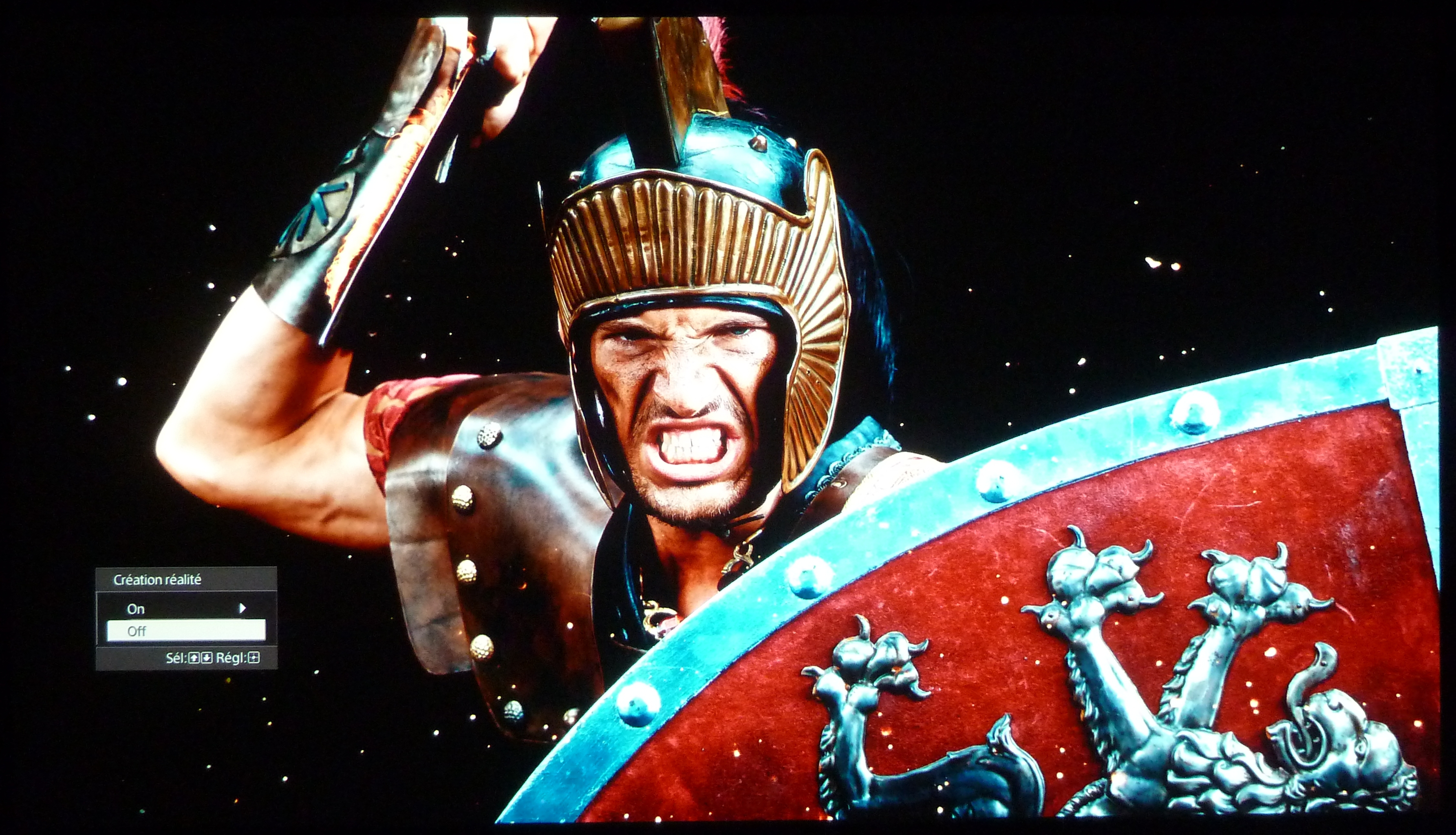

Algorithme RC :
Test effectué sur Zappiti 4K HDR

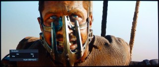

Le RC est un algorithme d’amélioration d’image ici présenté dans une nouvelle version.

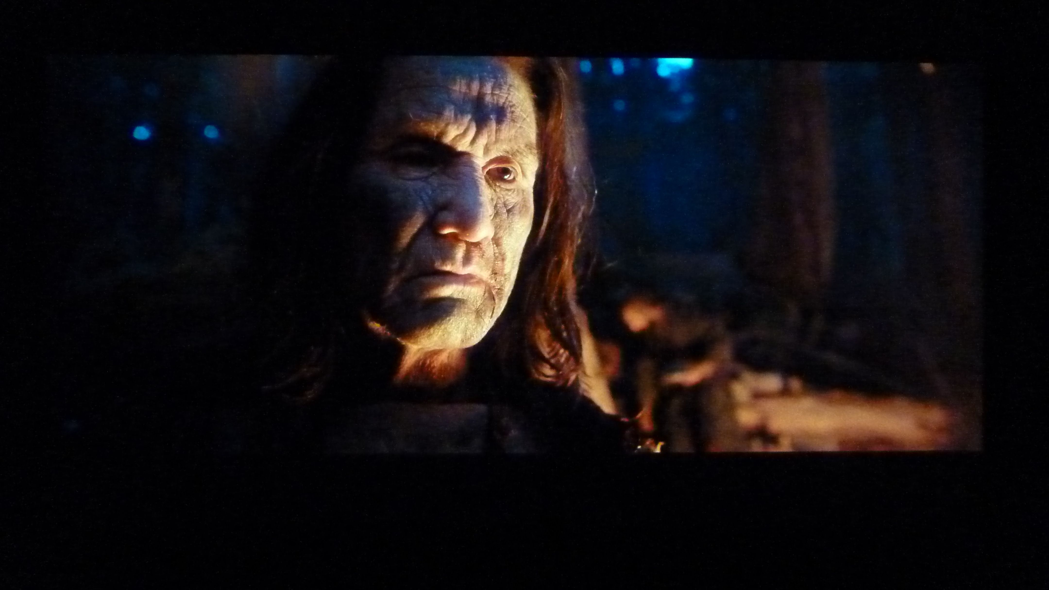

Extrait de l’ISO Bluray Mad Max Fury Road:
MAD MAX RC OFF MAD MAX RC 20 MAD MAX RC 50 MAD MAX RC 70 MAD MAX RC 90 MAD MAX RC 100

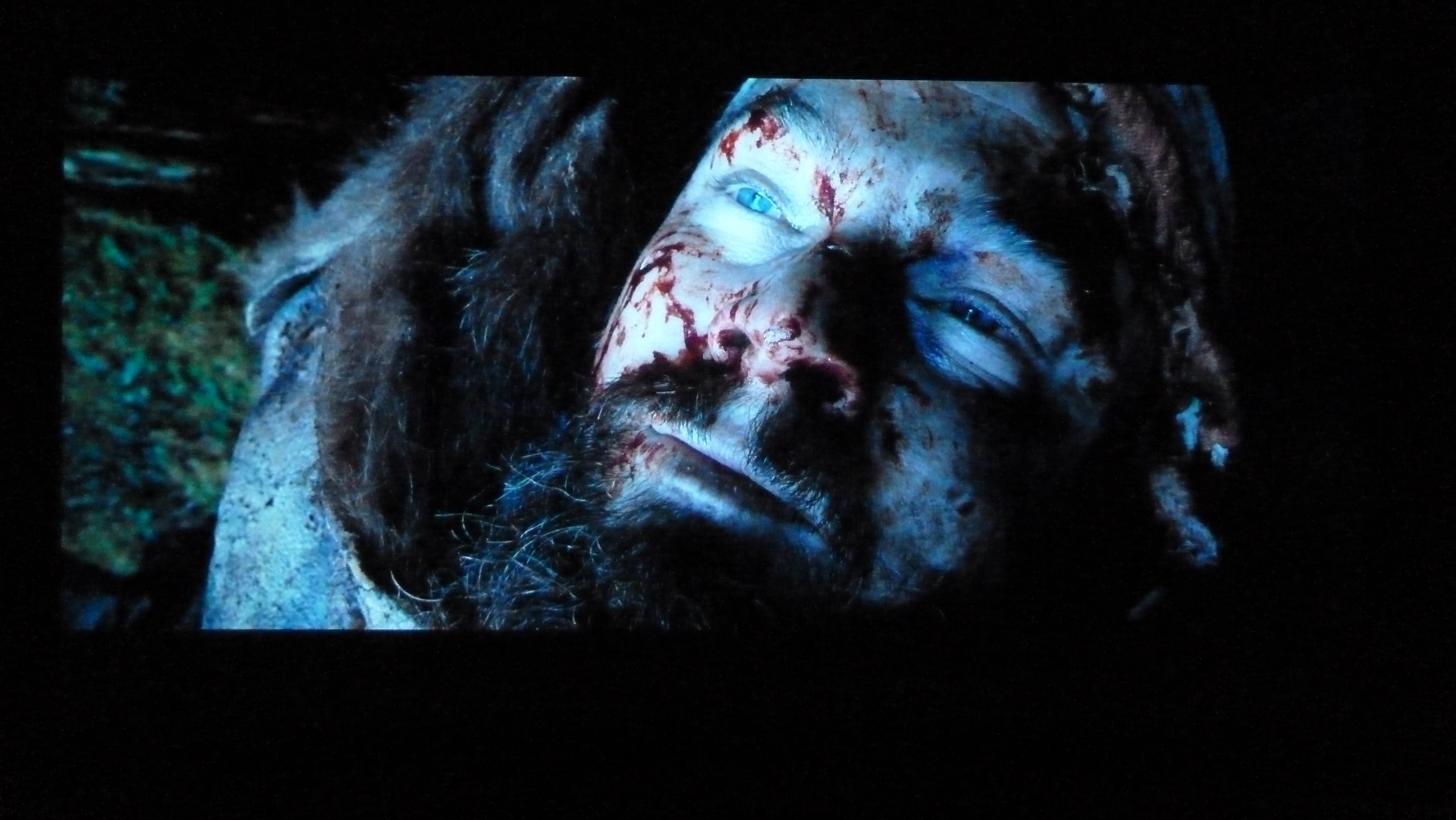

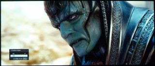

Extrait de l’ISO Bluray Xmen-Apocalypse :
XMEN RC OFF XMEN RC 20 XMEN RC 50 XMEN RC 70 XMEN RC 90 XMEN RC 100
Extrait de fichier démo LG UHD HDR :
UHD HDR2 RC OFF UHD HDR2 RC 70
UHD HDR RC OFF UHD HDR RC 70
Je trouve cet algorithme très efficace. Il est possible de pousser le curseur très loin sans remonter d’artefact. Assez logiquement son effet est moins perceptible sur du contenu UHD

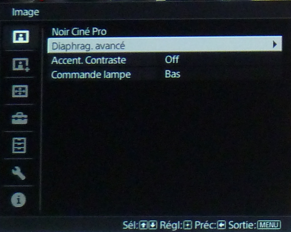

Iris :
noir cine pro

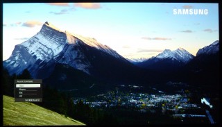

Le Sony vw550 est équipé d’un iris auto adaptatif permettant de diminuer la résiduelle du noir en fonction de l’éclairage des scènes. Les effets de pompages indésirables sont minimes mais bien présents. Je trouve le Sony suffisamment contrasté pour ne pas avoir recours à ce genre d’artifice.

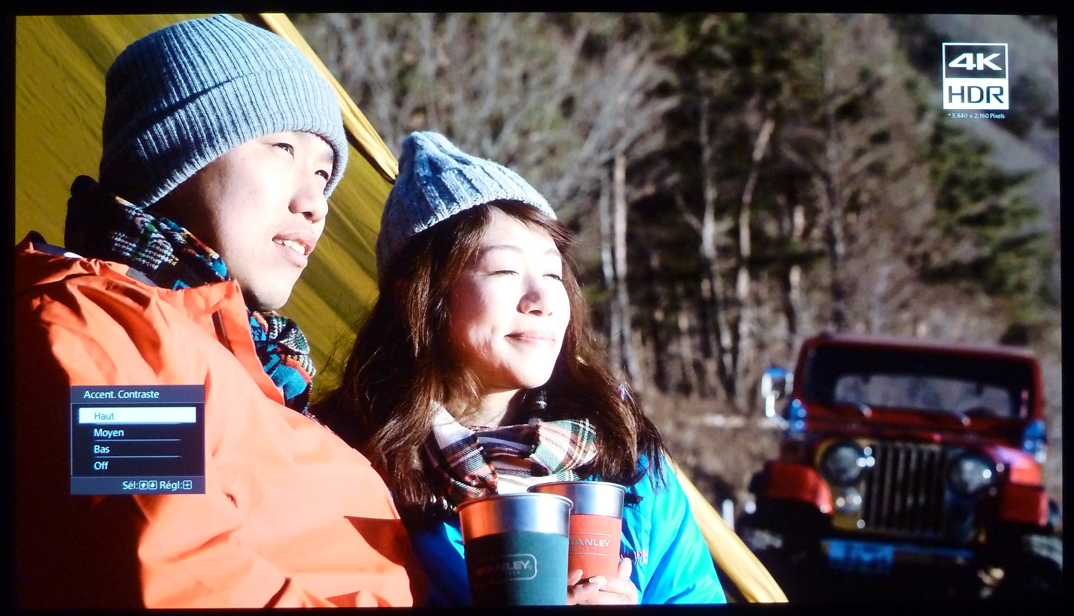

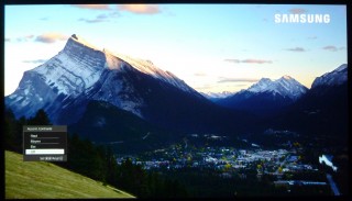

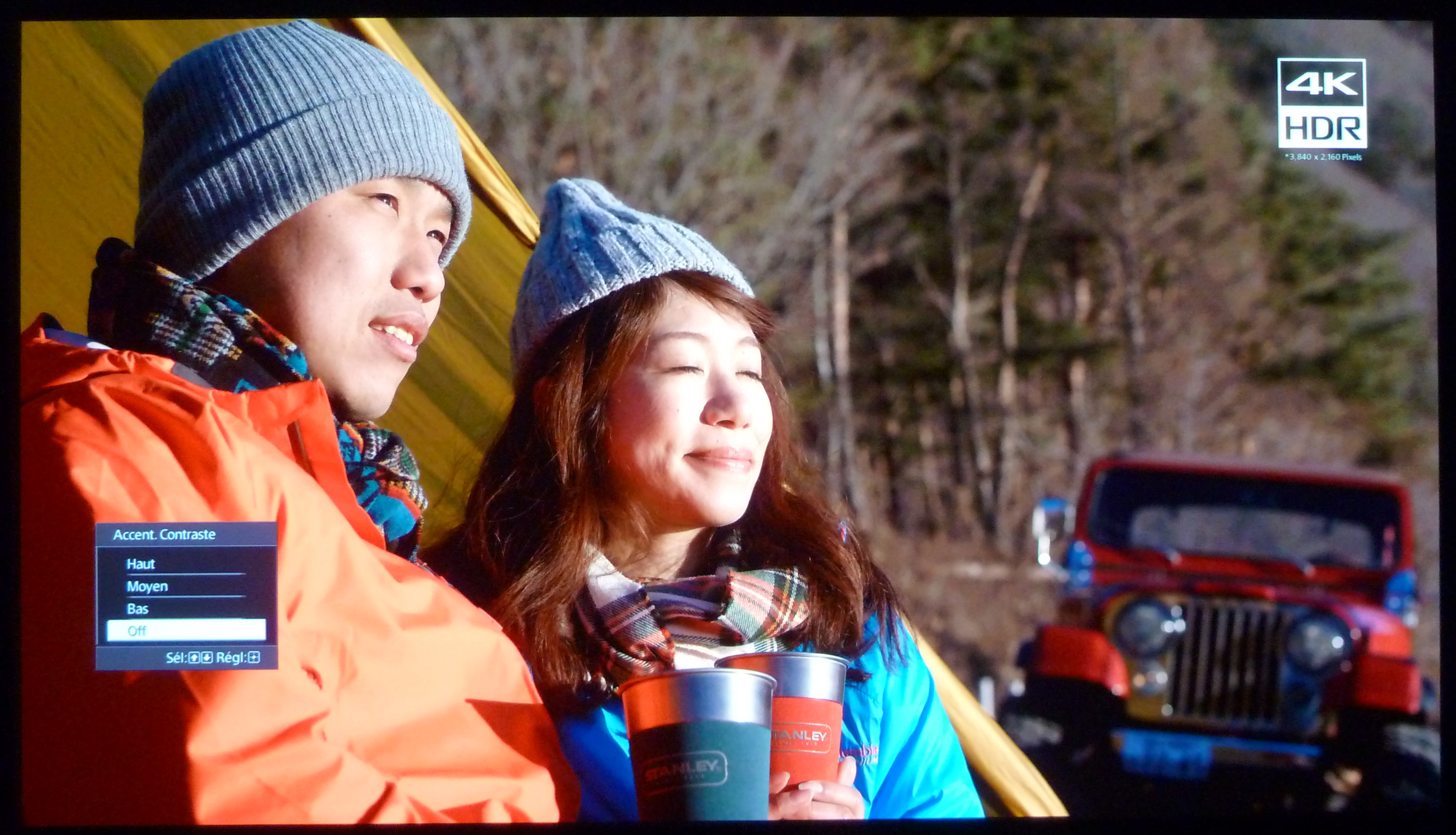

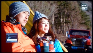

Algorithme Accentuation contraste:
accent contraste
Tests effectué sur Zappiti 4K HDR
UHD HDR OFF UHD HDR Bas UHD HDR moyen UHD HDR haut
UHD HDR2 OFF UHD HDR2 Bas UHD HDR2 moyen UHD HDR2 haut
Je trouve que cet algorithme à tendance à boucher les noirs et à lisser les dégradés de couleurs. Pour ma part, il restera sur OFF.

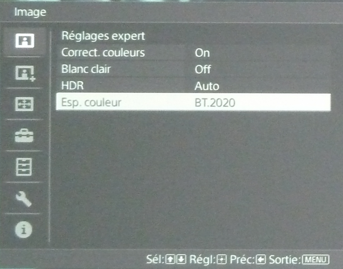

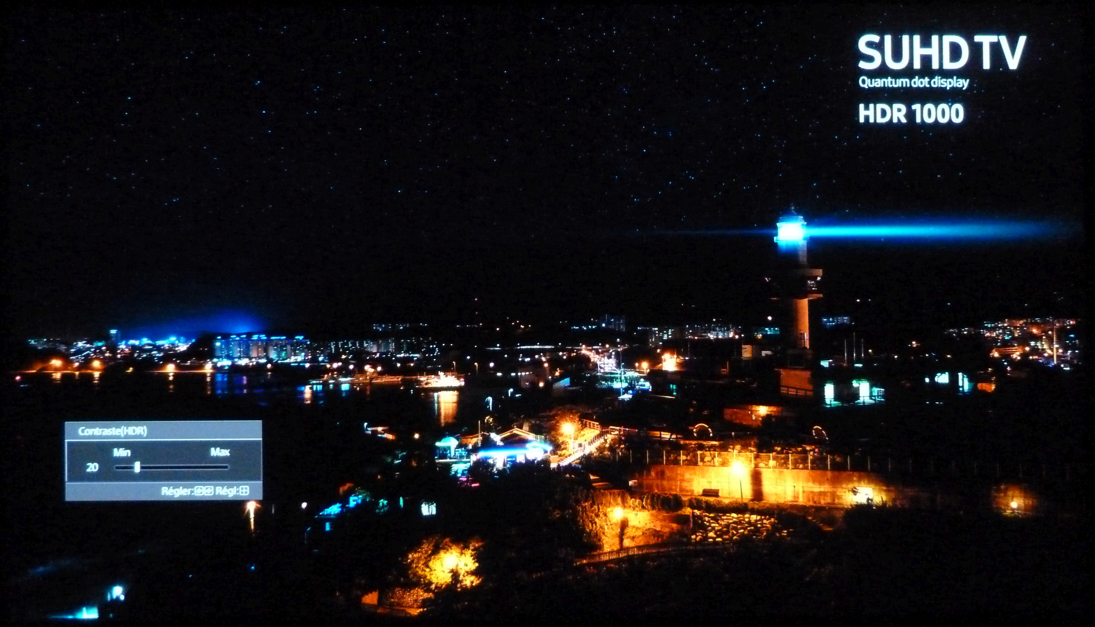

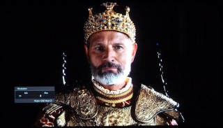

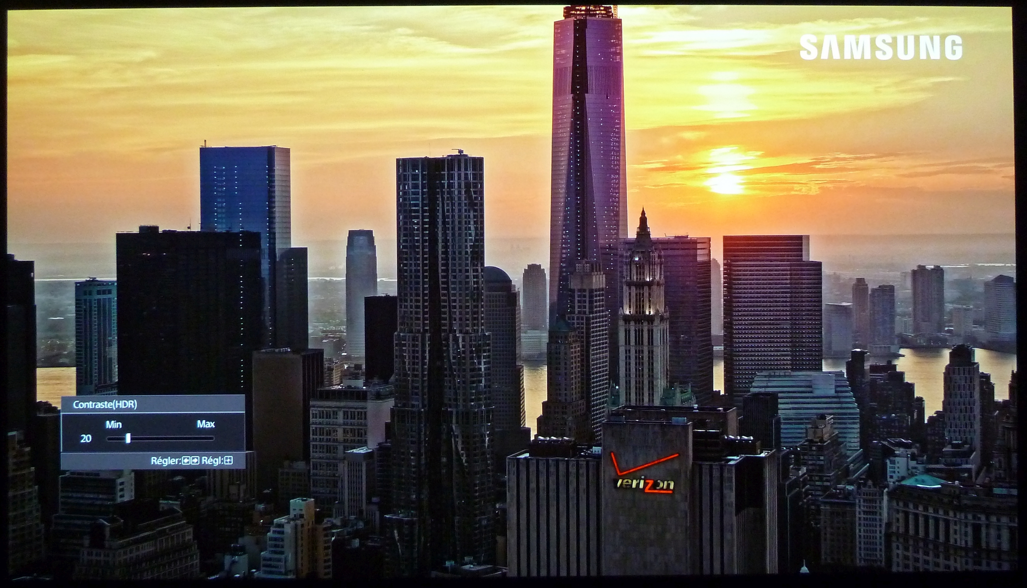

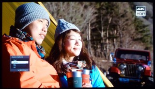

Menu HDR :
Lorsque le projecteur détecte un signal HDR, de nouvelles fonctionnalités apparaissent dans le menu :

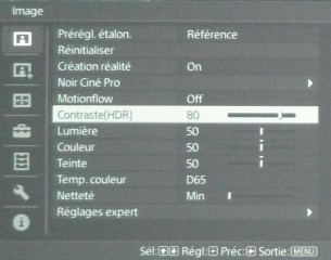

contraste HDR BT2020

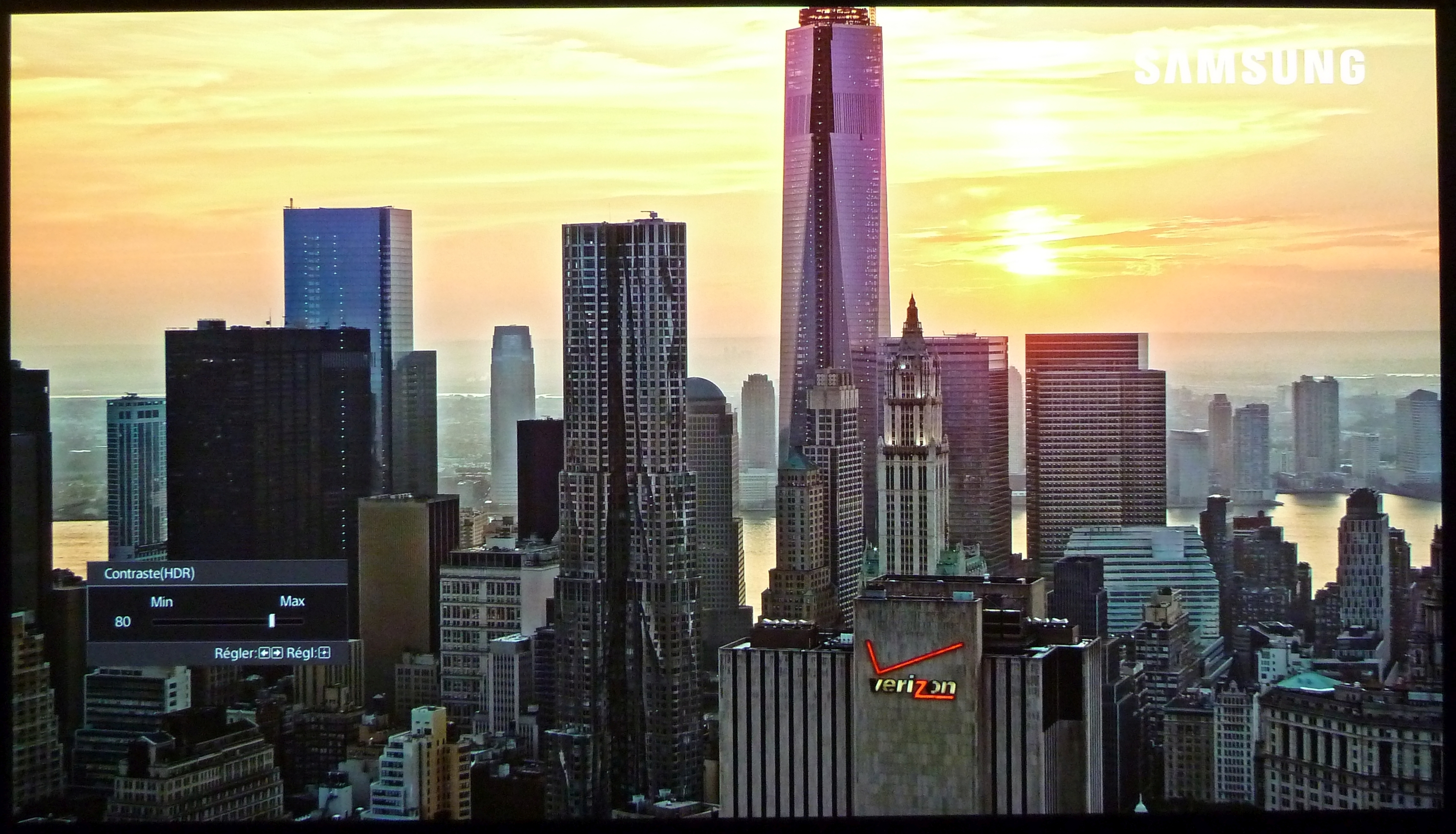

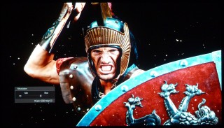

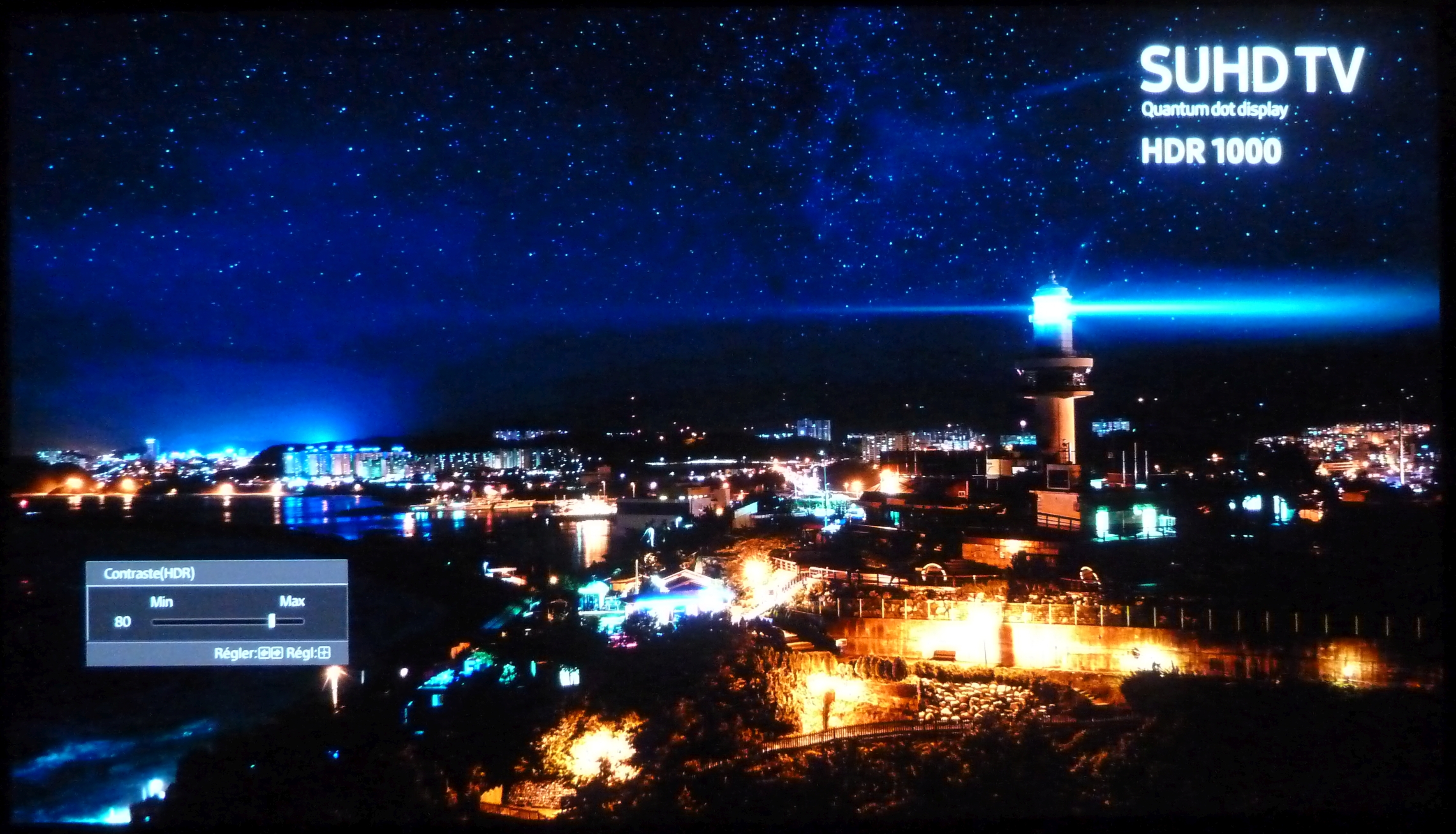

A mon avis le curseur contraste HDR permet de régler l’intensité lumineuse en fonction de sa taille d’écran. Je suppose que pour le régler, il faudrait utiliser des mires adaptées que je n’ai pas. J’ai donc tenté de régler à l’œil.
2 contraste HDR 20 2 contraste HDR 80
contraste HDR 20contraste HDR 80
Par défaut la valeur est sur 50, je choisi de placer le curseur sur 80 dans mon environnement.

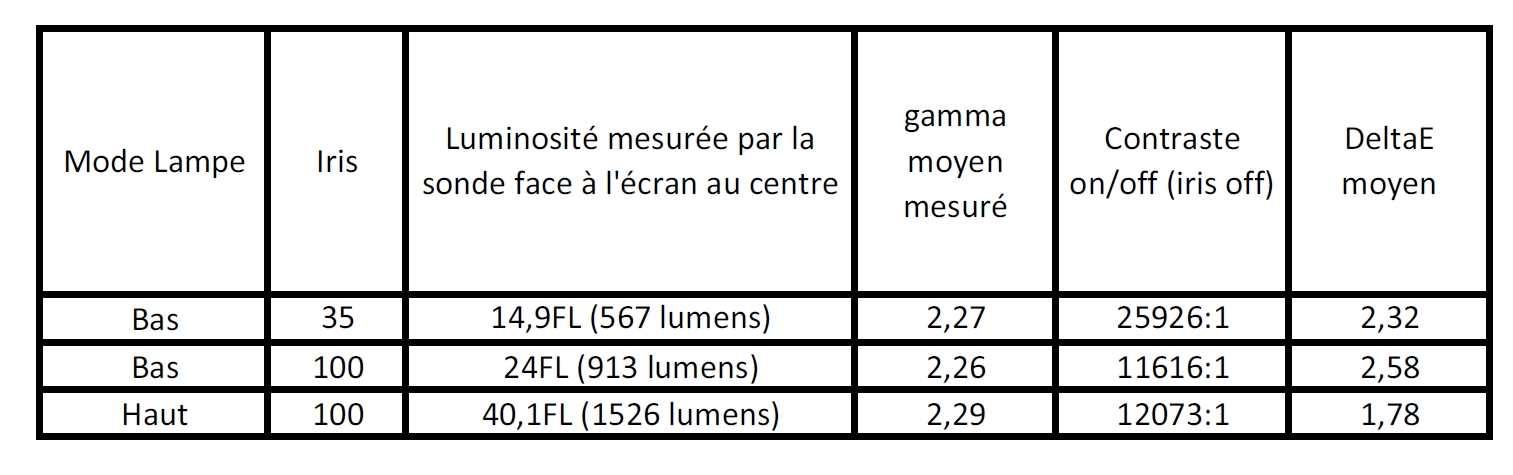

Mesures « out of box » (Lampe 300H):
mode usine
Pour plus de détails voir ici :
www.homecinema-fr.com/forum/projecteurs-uhd-4k/sony-vpl-vw550-projecteur-4k-2016-t30075316.html

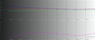

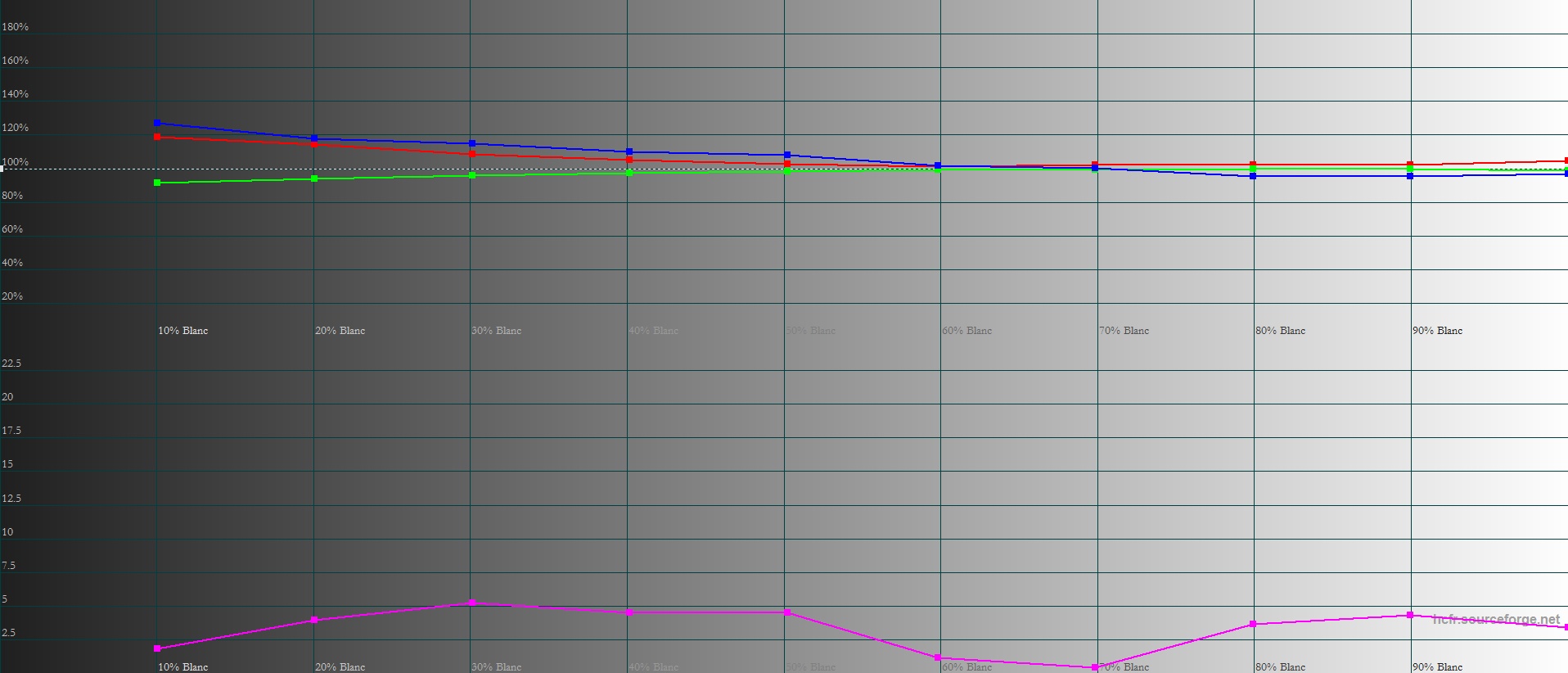

Mesures après calibration :
Le projecteur dispose d’outils de calibration plus ou moins efficaces pour le calibrer:
–          Le système de gestion des couleurs (CMS) pour les 3 couleurs primaires et les 3 couleurs secondaires fonctionnent correctement.
–          Toujours pas d’éditeur de gamma intégré, c’est très dommage pour un projecteur de ce calibre.
Grâce à ces outils, j’ai tenté de me rapprocher le plus possible des valeurs cibles HDTV : gamut REC 709, température couleur D65, gamma 2.25, luminosité à 48 cd/m².
calibré
Sa grande luminosité calibrée lui permettra d’arroser des bases d’écran jusqu’à 3.5m gain 1 (en SDR).

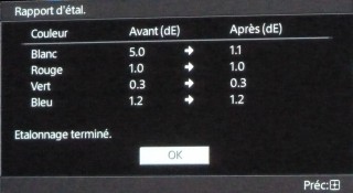

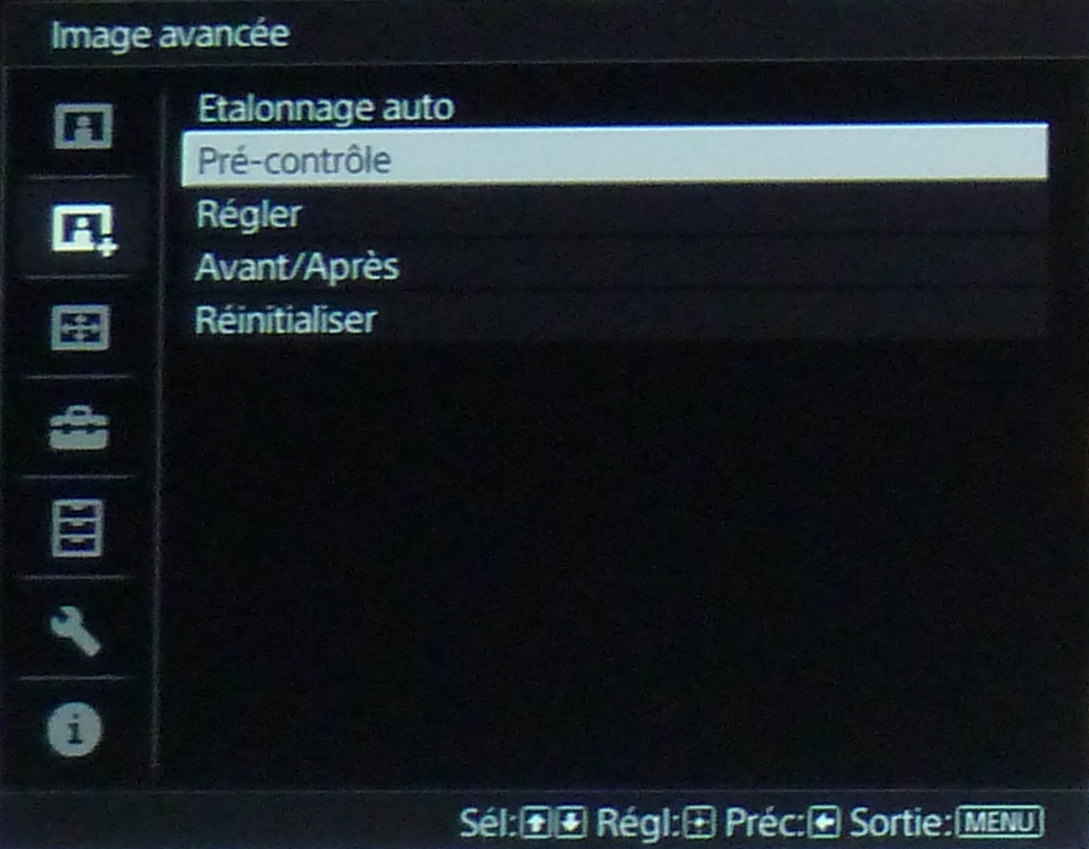

Calibration automatique :
etalonage auto
Le projecteur dispose d’une sonde en interne permettant de calibrer très facilement le projecteur.
Pour s’auto-calibrer, le projecteur ajuste son optique pour projeter son faisceau sans aucun Lens shift (le faisceau passe alors par le centre de l’optique).
La procédure entièrement automatique prend moins de 5 minutes. Ensuite l’optique motorisée replace l’image dans sa position initiale puis un rapport est affiché dans l’OSD :
rapport autocal
Les mesures comparatives à la sonde sont moins flatteuses :
RVB avant autocal
Avant auto-cal
RVB autocal
Après auto-cal
DeltaE moyen avant Auto-Calibration 3.32
DeltaE moyen après Auto-Calibration 7.1
La position du faisceau dans l’optique a sans doute une influence sur l’auto-calibration.

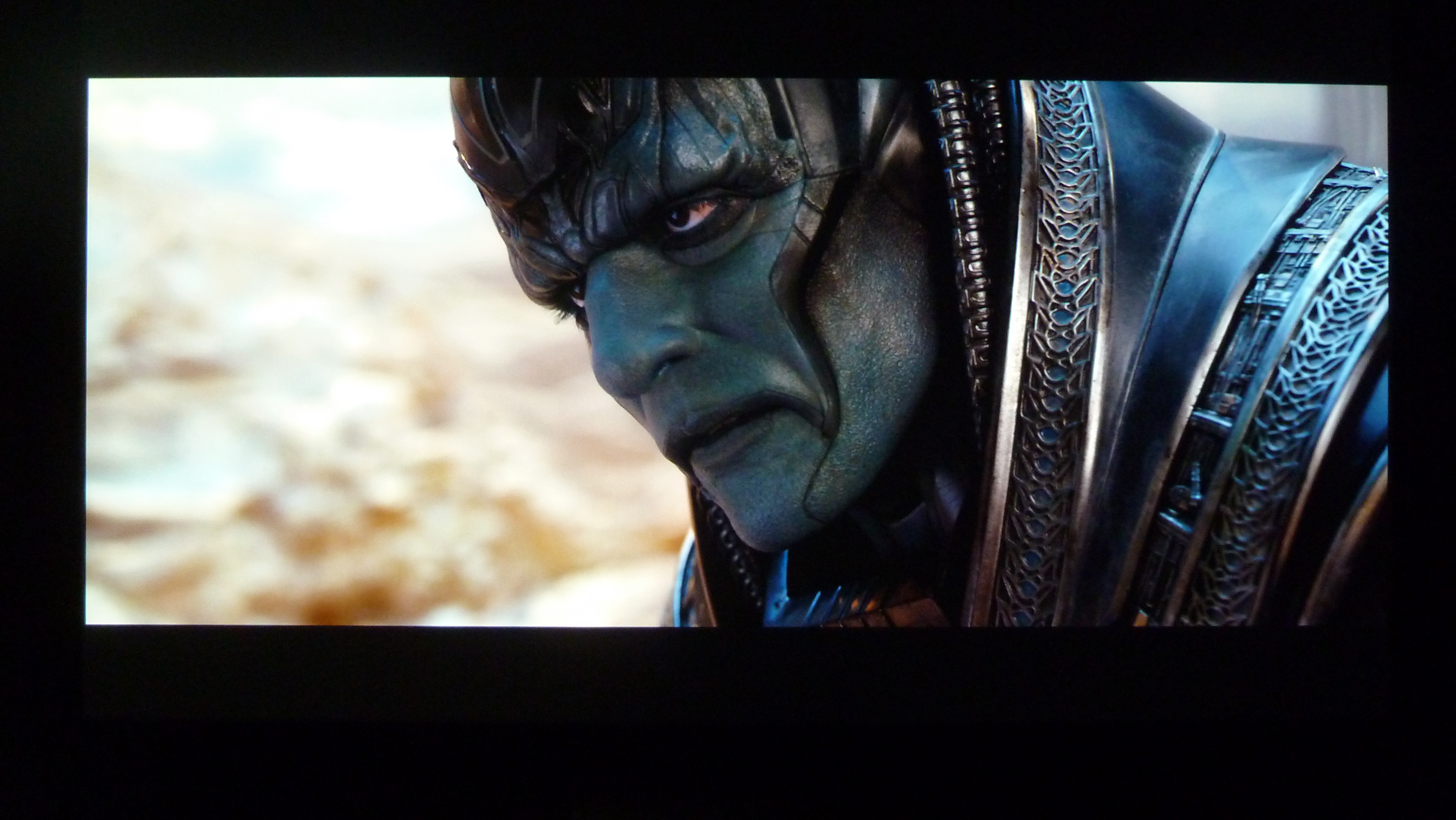

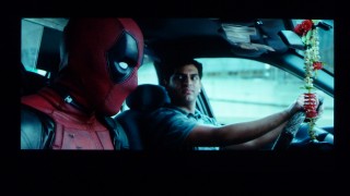

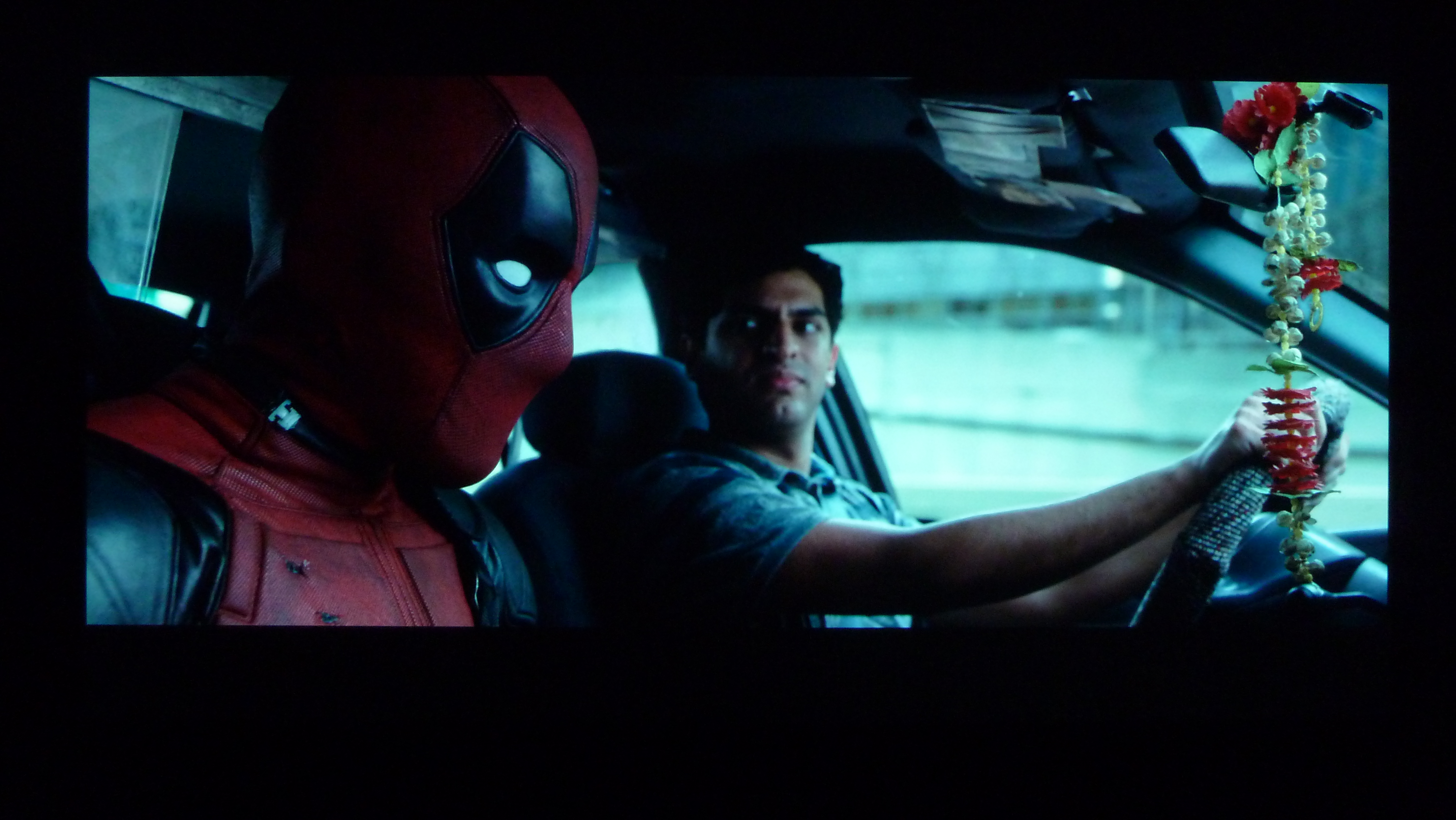

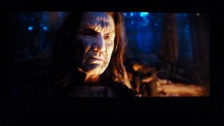

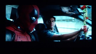

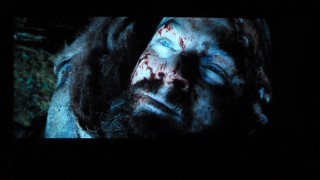

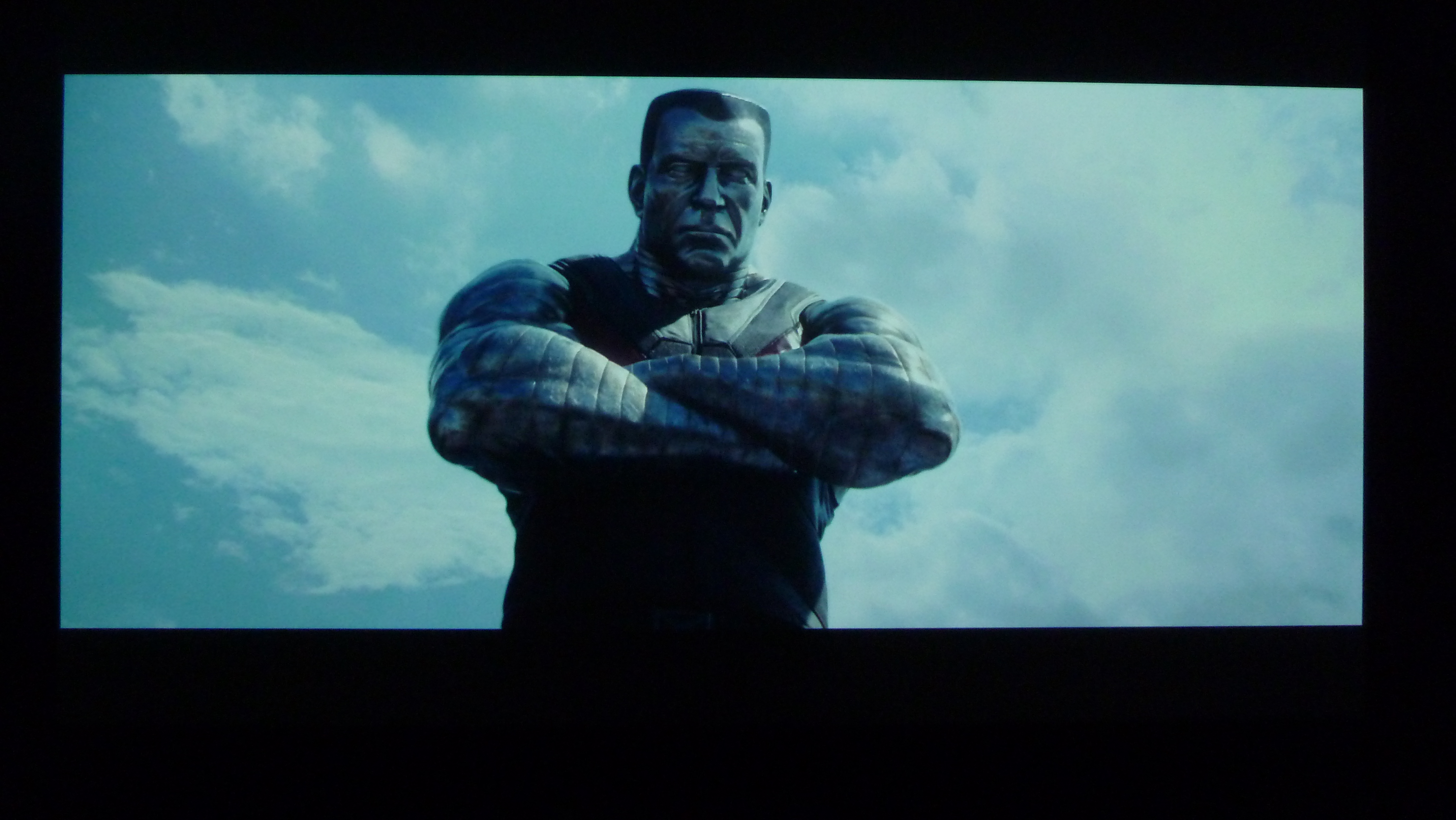

Comparatif UHD / FullHD :
Source PANASONIC DMP-UB700 permettant de basculer sur 2 réglages (HDR et SDR):
  • Film UHD Bluray : HDR on (Lampe haut, iris 100 (40FL), gamut REC2020, RC 20)
  • Film UHD Bluray : HDR off (Lampe bas, iris 40 (14FL), gamut REC709, RC 20)
  • Film Bluray : SDR (Lampe bas, iris 40 (14FL), gamut REC709, RC 20)
Les paramètres de l’appareil photo restent inchangés sur les 3 screenshoots
Extraits de Deadpool :
UHD Bluray HDR ON
UHD Bluray HDR ON
UHD Bluray HDR OFF
UHD Bluray HDR OFF
Bluray SDR
Bluray SDR
UHD Bluray HDR ON
UHD Bluray HDR ON
UHD Bluray SDR
UHD Bluray SDR
Bluray SDR
Bluray SDR

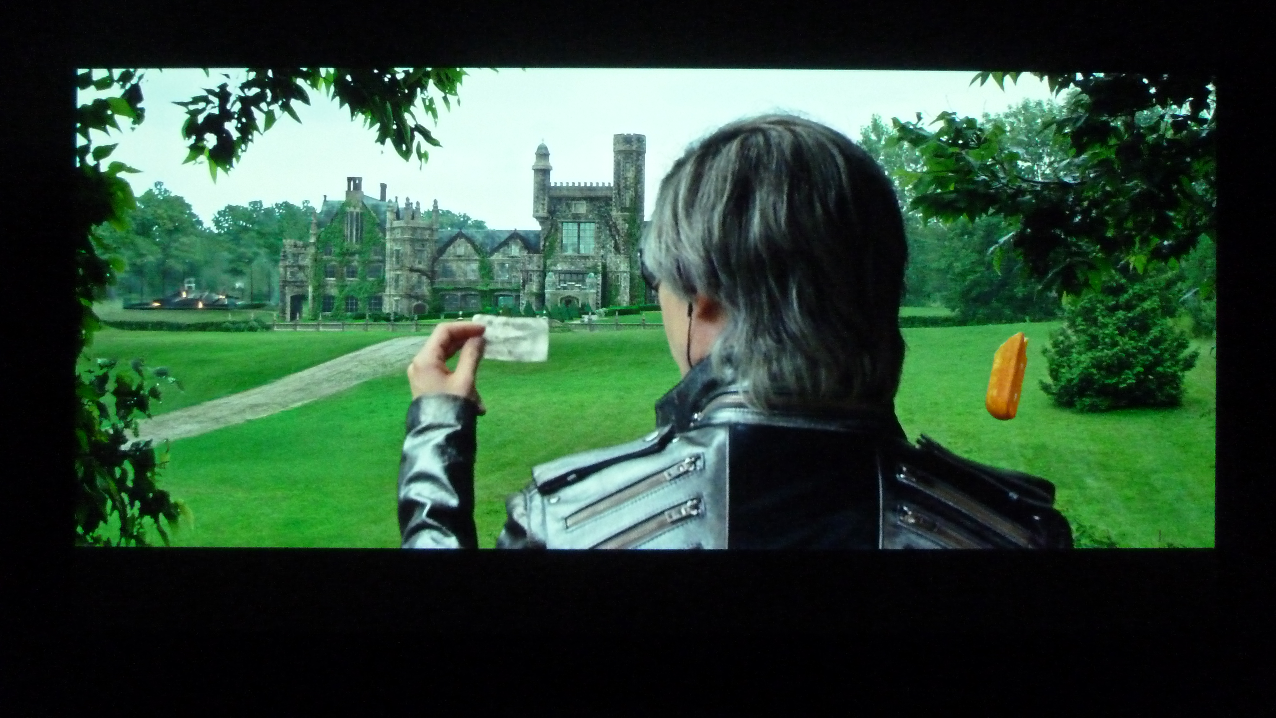

Extraits de Xmen-Apocalypse :
UHD Bluray HDR ON
UHD Bluray HDR ON
UHD Bluray HDR OFF
UHD Bluray HDR OFF
Bluray SDR
Bluray SDR
UHD Bluray HDR ON
UHD Bluray HDR ON
UHD Bluray HDR OFF
UHD Bluray HDR OFF
Bluray SDR
Bluray SDR
UHD Bluray HDR ON
UHD Bluray HDR ON
UHD Bluray HDR OFF
UHD Bluray HDR OFF
Bluray SDR
Bluray SDR
UHD Bluray HDR ON
UHD Bluray HDR ON
UHD Bluray HDR OFF
UHD Bluray HDR OFF
Bluray SDR
Bluray SDR
Sachant que le projecteur est équipé de matrices 4K, je m’attendais à voir un gain conséquent entre un Bluray et un UHD Bluray. Personnellement je ne vois aucune différence de résolution entre le Bluray et l’UHD Bluray. L’apport du HDR est également contestable, mes réglages ne sont sans doute pas optimums.

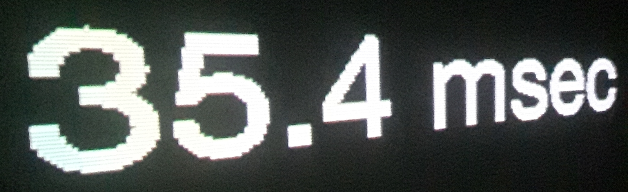

Input lag:
input lag
Si vous jouez en 60 images par seconde, il y aura 2 images de retard à l’affichage, ce qui est très acceptable pour jouer dans de bonnes conditions.
C’est le meilleur score mesuré sur HCFR.
