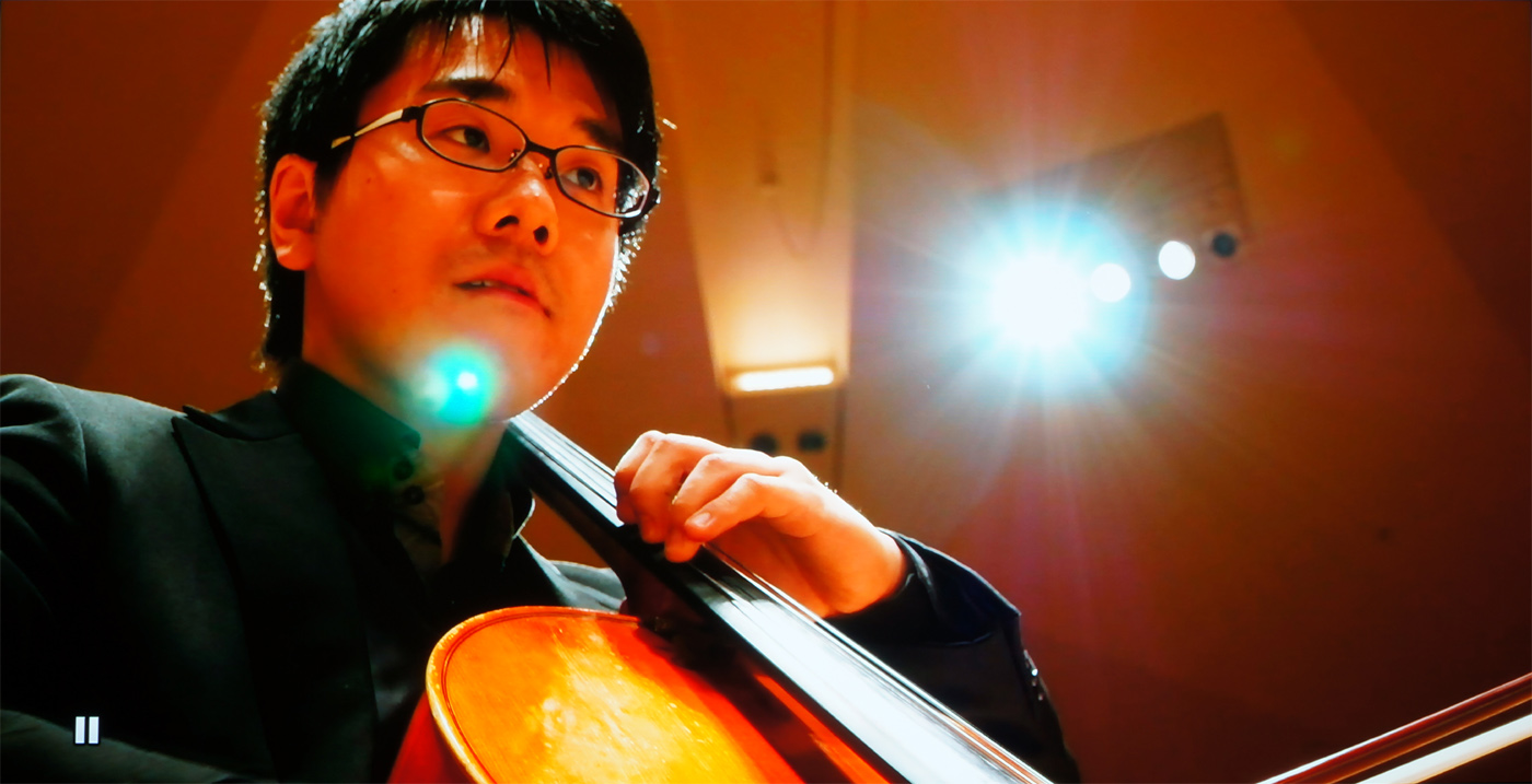

Exemple concert en 16/9 sur 3m de base (lampe « haut »)
Sur des bases supérieures à 3m l’usage de la lampe en mode « haut » s’avère inéluctable avec ma toile micro-perforée.
