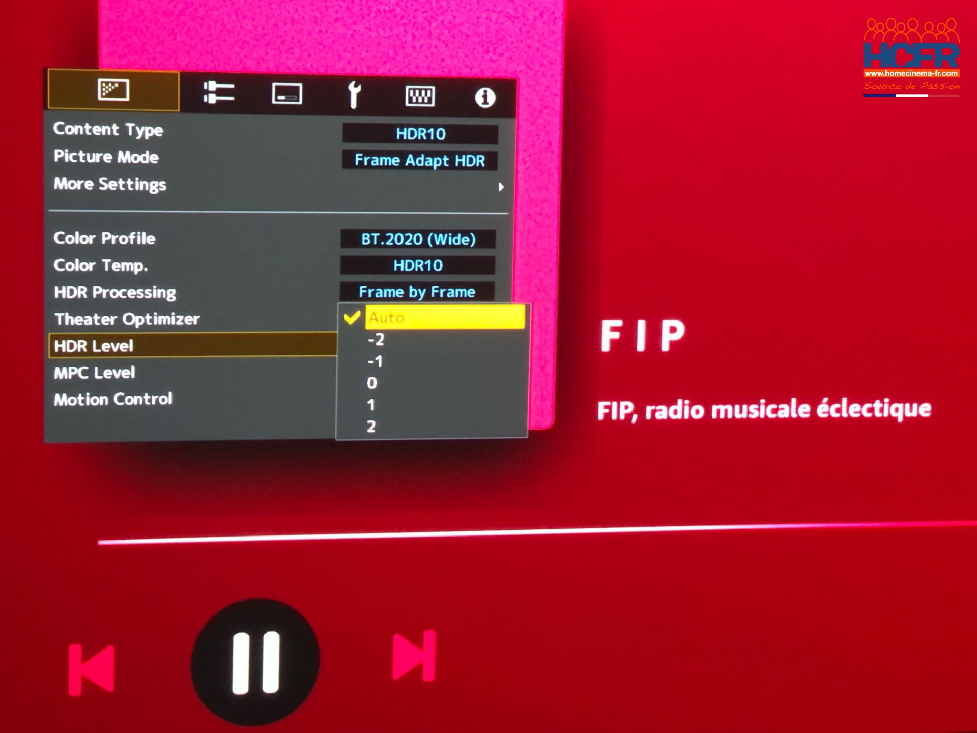

Parce que lors de l’utilisation du Theater Optimizer JVC DLA-NZ9 – en mode laser Mid -, je ne suis pas spécialement convaincu par les bien fondés de cette nouvelle implémentation, où lors de l’utilisation du – par ailleurs – excellent Frame Adapt HDR, le HDR Level sur Auto, donne des résultats qui ne sont pas forcément optimaux en termes de rendus des images HDR.
D’où le fait qu’au départ – tout comme sur notre N7 en mode Lampe Low, où le Theater Optimizer est « On » et donc le HDR Level « Off » – …
… en contexte Frame Adapt HDR du JVC DLA-NZ9, avec le Theater Optimizer sur « On » j’ai naturellement positionné le HDR Level sur « Auto », une utilisation qui me semblait logique au vu de la simplification proposée par la nouvelle implémentation…
… toutefois à l’usage, il s’est avéré – en mode laser Mid – qu’avec ce paramètre d’utilisation Frame Adapt HDR, Theater Optimizer « On » et HDR Level « Auto », qu’on n’était pas vraiment dans un contexte optimal de reproduction des images HDR.
Ceci se traduisant par des noirs plus ou moins bouchés suivant les cas, et une luminosité pas forcément adéquate… et je le répète à nouveau, tout ceci en mode laser Mid.
Un comble pour un projecteur comme le JVC DLA-NZ9!

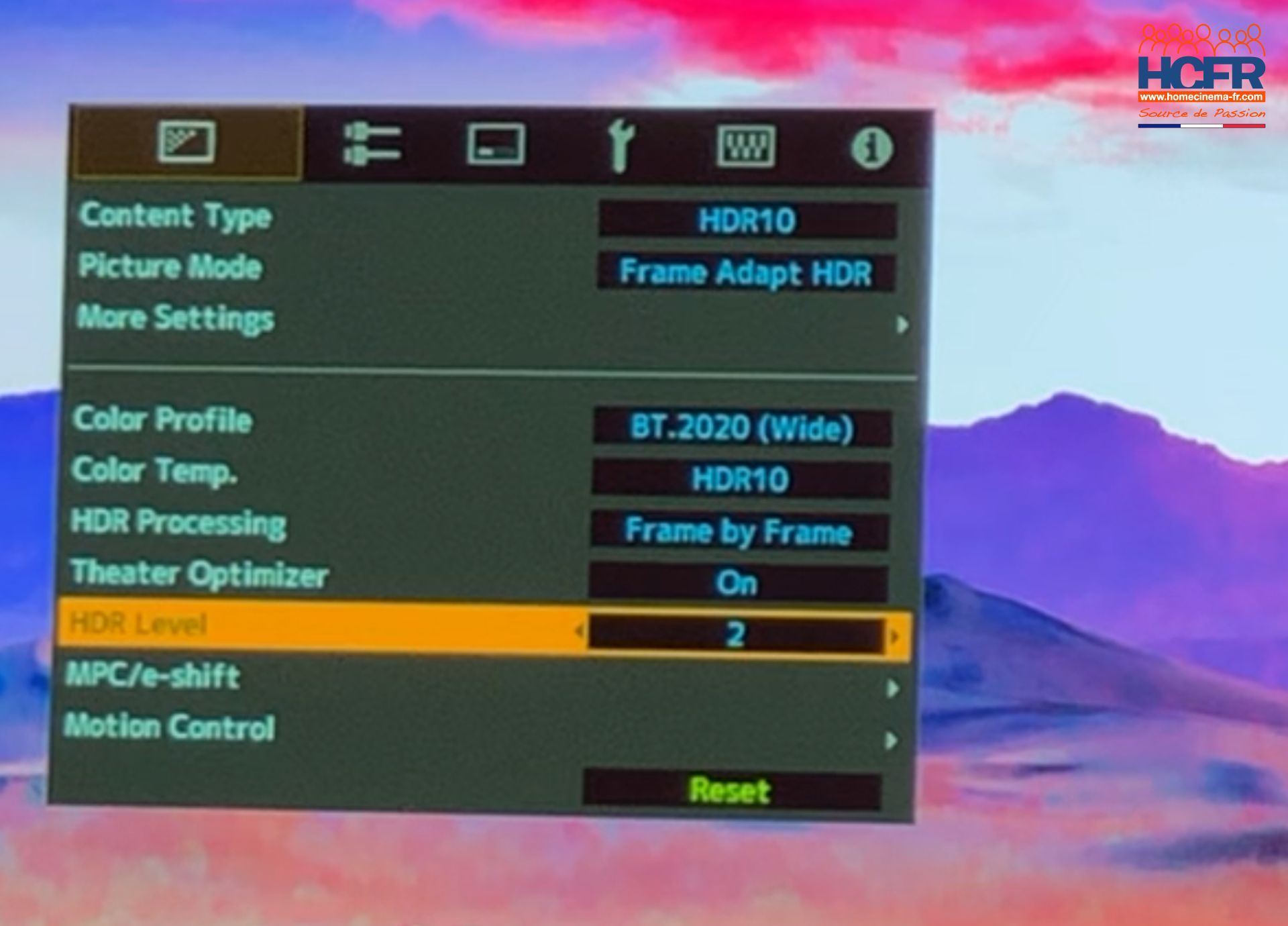

MAIS tout ce qui a changé lorsqu’en mode laser Mid et utilisation du Frame Adapt HDR avec Theater Optimizer sur « On », j’ai passé le HDR Level sur +2 en 2.35 (et +1 en 16/9).
Et là, avec ce JVC DLA-NZ9, je vais me laisser aller et dire : une GROSSE claque tant en termes de luminosité, que de lisibilité dans les scènes sombres et avec toujours cette incroyable profondeur d’image que permet le e-shiftX 8K (sur tous les divers extraits testés).
