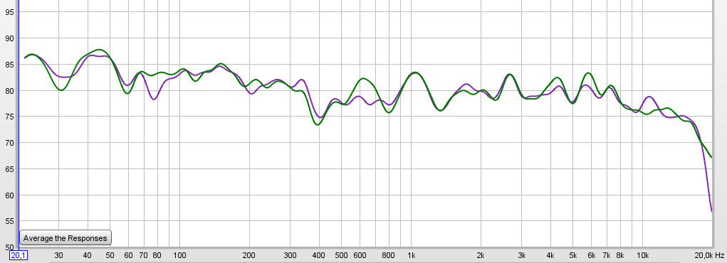

Voici une illustration des différences obtenues pour le passage de 91%, 95% puis 100% sur les deux canaux avant gauche et droite coupés dans mon cas de test @60Hz. Ce qu’on observe, c’est qu’au niveau des basses fréquences il n’y a pas de changement notable. À la mesure du canal LFE, c’est également le cas. Mais sur les hautes fréquence, plus le RoomPerfect s’approche de 100% est plus les canaux gauches et droites se rapprochent.
Cela a aussi pour effet de rehausser le gain dans les aigus. Il n’est donc pas surprenant qu’après calibration je préfère, à mes oreilles, ajouter un filtre Voicing afin d’atténuer légèrement les hautes fréquences surtout en écoute home-cinema.

À titre de comparaison, à la fin du test, après avoir remis en place mon pre-ampli Marantz, je me suis prêté au même exercice. Et même si je ne garantis pas un placement rigoureusement identique du micro, les courbes des enceintes gauche et droite avec l’égalisation Audyssey activée se rapprochent davantage du RoomPerfect à 90% que du RoomPerfect à 100%.
En particulier dans le haut du spectre, où les 2 enceintes divergent davantage. On notera aussi une décroissance plus prononcée dans l’aigu avec l’Audyssey qui se veut donc moins détaillée, mais surtout moins agressive à haut niveau d’écoute en cinema (Audyssey propose un mode Flat plus linéaire dans l’aigu)
