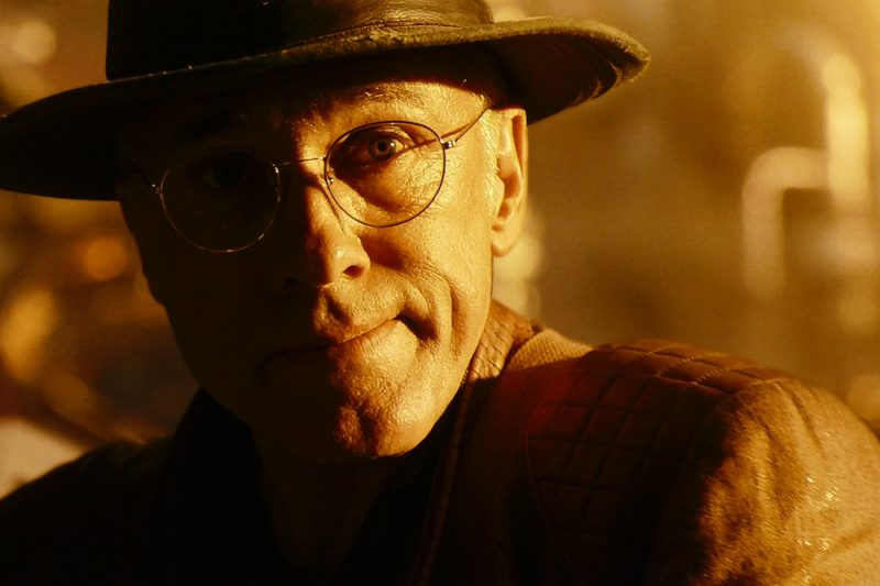

Image témoin issu du film « Prometheus » édition DVD, sharpness à zéro.
Sharpness au maximum à +16, on ne perçoit pas la moindre différence. Néanmoins le travail fait par le Magnetar UDP800 sur du DVD est tout de même bon.
Le rendu est correct, on ne peut pas s’attendre à des miracles sur un média basse définition entrelacé. Le nombre de ligne actives par trame étant très faible.
