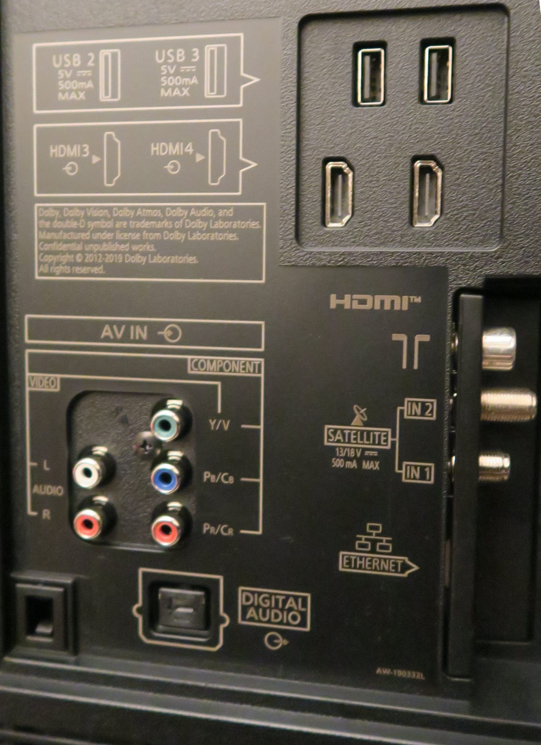

Vu de côté, on peut remarquer la très belle finesse de la dalle. Cependant, un coffrage assez prononcé est bien présent afin d’intégrer la connectique, l’électronique et le système sonore et 2 caches permettent de rendre l’ensemble très discret :
  • l’un pour cacher l’armature métallique du support de table
  • l’autre pour cacher la connectique, dont les câbles peuvent être alors aiguillés vers le centre de la TV.

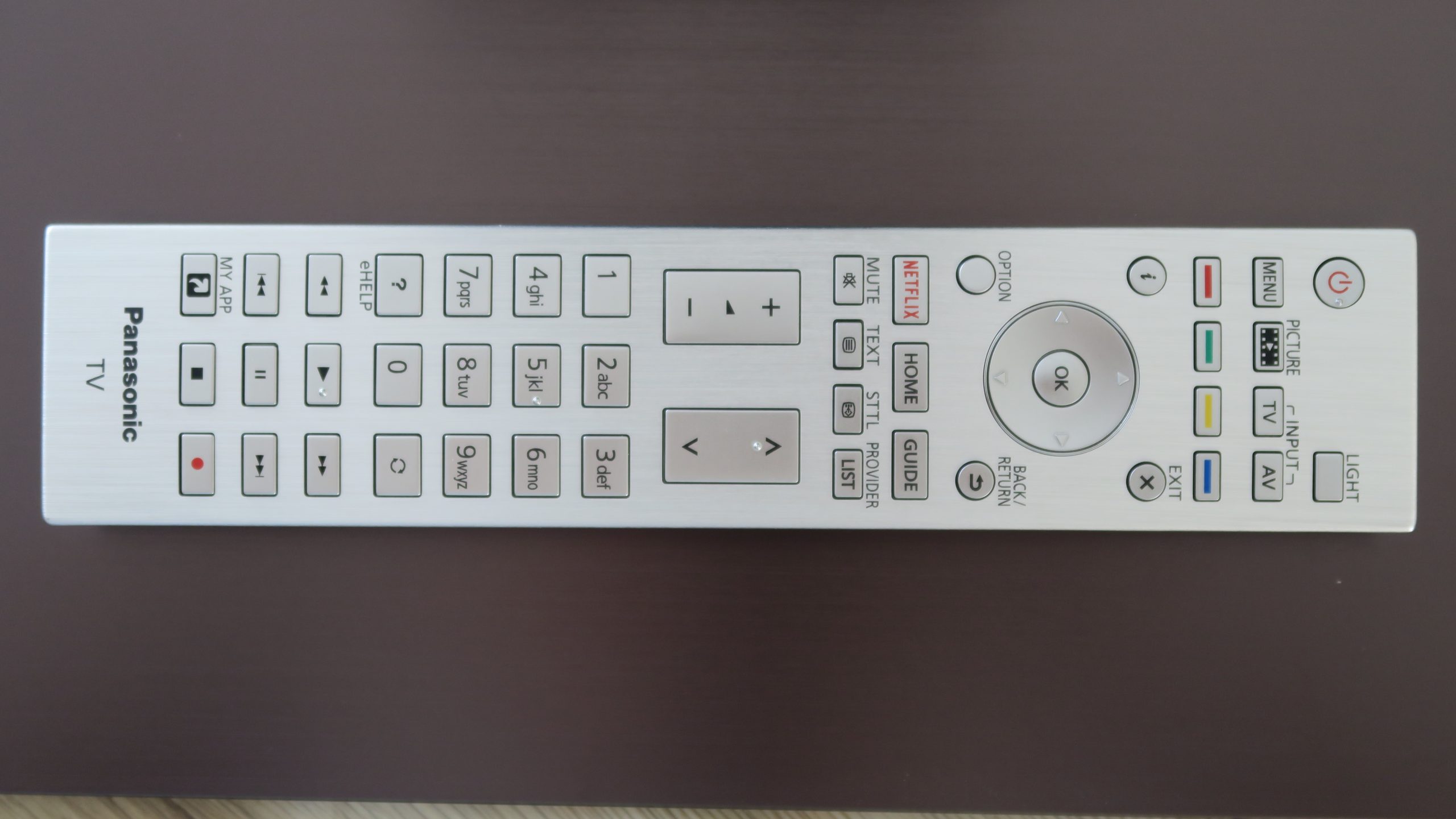

La télécommande est à l’image du niveau de gamme de ce téléviseur, arborant une coque en aluminium brossé du plus bel effet.
Pour la praticité, elle s’avère également être rétro-éclairée et certaines touches sont équipées d’un petit point sensoriel permettant de pouvoir l’utiliser sans la regarder, une fois qu’on la connaît.
La disposition des touches est classique mais efficace et on note l’apparition du petit logo « Filmmaker Mode » sur la touche de raccourci vers les différents pré-réglages. Le « Filmmaker Mode » qui est en effet l’une des deux grandes nouveautés de cette cuvée 2020.

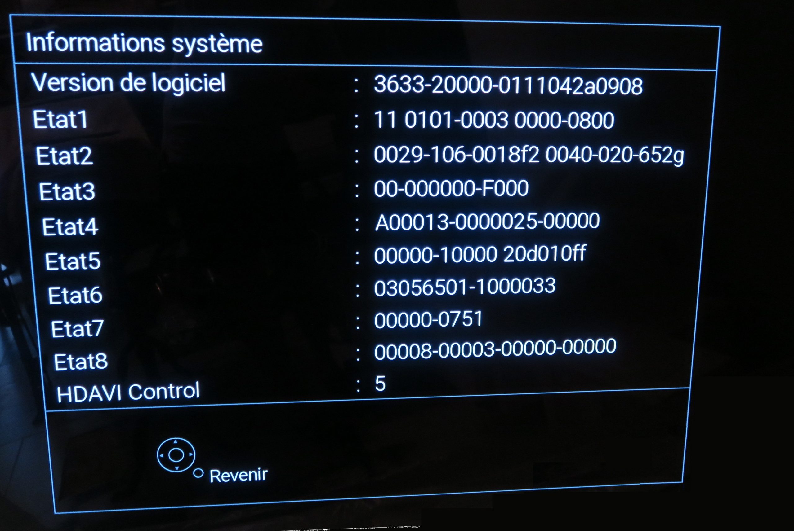

Je termine cette section pour indiquer le firmware du téléviseur qui m’a été prêté. Aucune mise à jour n’a été téléchargée.

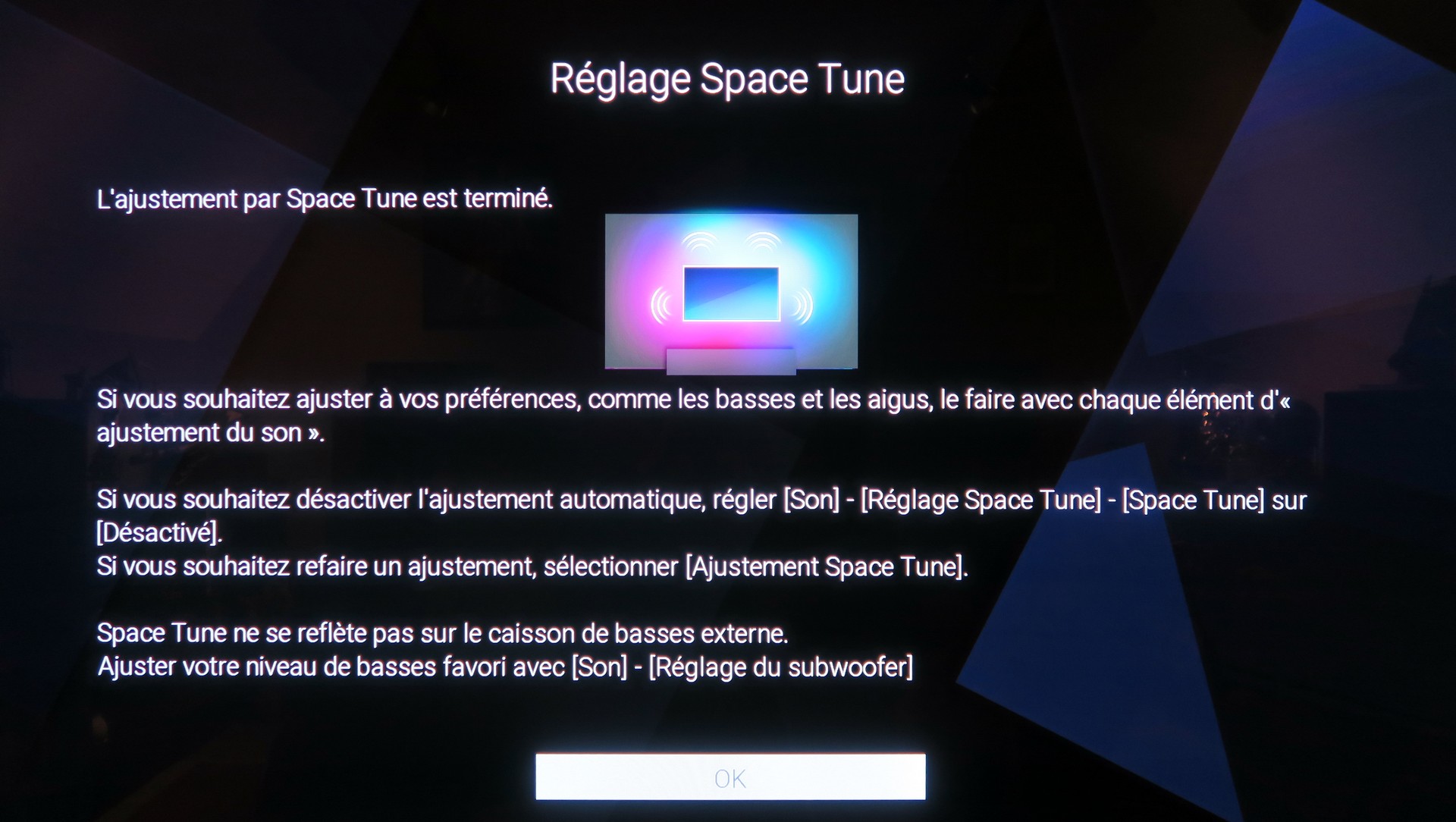

Afin de parfaire le système sonore, il est possible de configurer la sortie casque pour y brancher un caisson de basse, dont on peut paramétrer, via un menu dédié, le volume et la fréquence de coupure.
J’avais testé cette fonction sur le 65GZ2000 qui m’avait été prêté l’année dernière. Je n’ai pas eu le temps de réaliser ce test sur la HZ2000 avant que cette dernière ne rejoigne ma pièce dédiée. Cependant, on peut largement supposer que cette fonction propose les mêmes qualités.
Je vous invite à lire le test HCFR du 65GZ2000 à ce sujet (lien, cliquer ici).
En revanche, j’ai néanmoins pu tester dans ma pièce les qualités de la barre de son et des enceintes Atmos intégrées. Sans surprise, on retrouve sensiblement les mêmes qualités que sur le 65GZ2000.
Pour plus de détails, je vous renvoie vers le test HCFR du 65GZ2000 (et notamment les réglages Space Tune du processeur Jeno) ou vers la video concernant les menus.
Néanmoins, pour un téléviseur, le son est de qualité et peut éviter d’acquérir une barre de son externe. Les effets Atmos, s’ils ne peuvent concurrencer une véritable installation Atmos dédiée, proposent néanmoins une enveloppe sonore intéressante. Cette enveloppe, si elle manque de précision, propose cependant une certaine immersion que l’on ne retrouve pas sur des téléviseurs classiques, où le son est très frontal.

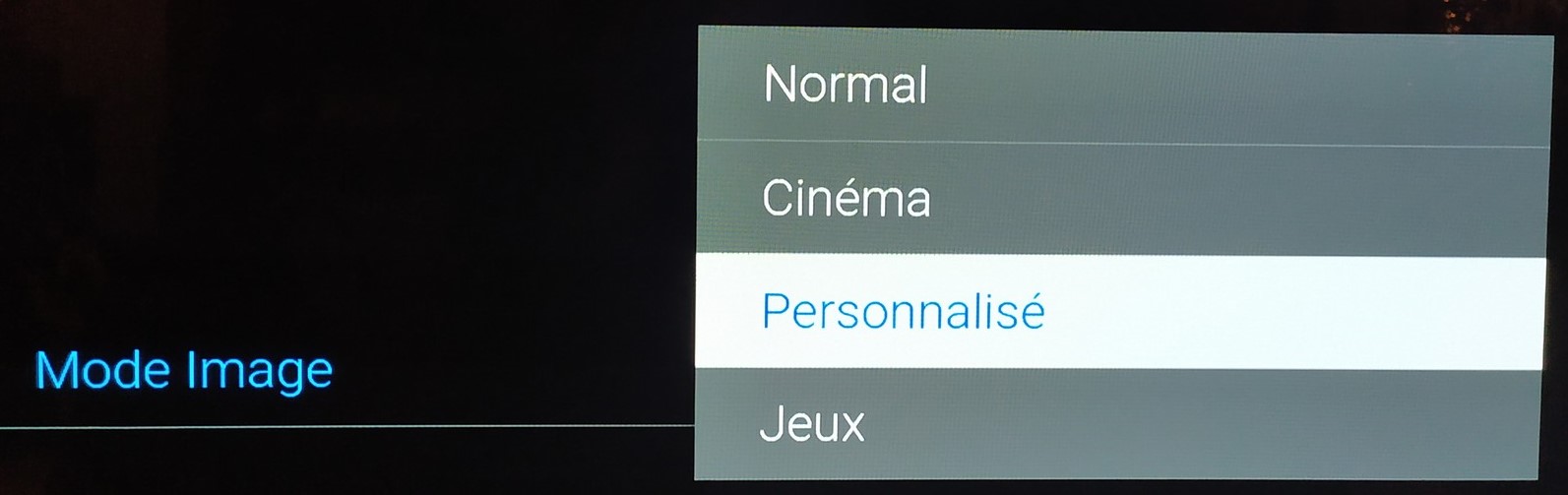

Le menu propose également différents types de préréglages (Cinema, Intense, Jeu, Standard…). Chacun peut être retouché à sa convenance. Il est d’ailleurs possible de copier le contenu d’un réglage d’une source vers une autre source. Cela peut permettre d’éviter un travail rébarbatif de recopie des informations d’une entrée à une autre.
À noter que certains modes, notamment ceux liés au Dolby Vision, ne permettent pas la modification de tous les réglages possibles, qui sont grisés.
On a également accès à une foultitude d’options qui auraient mérité d’être classées en quelques sous-menus tellement elles sont nombreuses. Cependant, on s’y retrouve facilement et, l’interface étant très rapide, on peut atteindre le « bas de page » sans latence.
