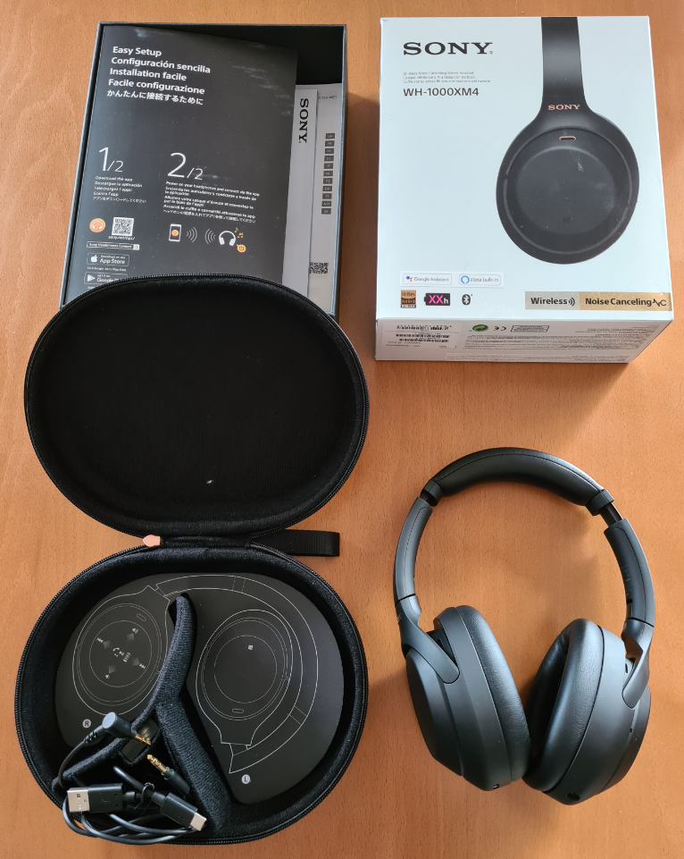

Test fait à partir d’une tablette Samsung Galaxy Tab S7 + en Bluetooth 5.0 + LE, A2DP, AptX, AptX HD, LDAC, AAC et SBC.
Les plages testées sont fournies par Qobuz (abonnement Sublime+ en HI-Res).
N’ayant pas le loisir de le tester en condition nomade (notamment pour sa réduction de bruit), je me suis concentré sur sa qualité de son.
Je possède un Sennheiser Momentum M2 AEBT (Bluetooth 4.0 A2DP AptX, AAC et SBC – mais pas LDAC) de 2016, qui m’a permis de juger ce casque Sony.

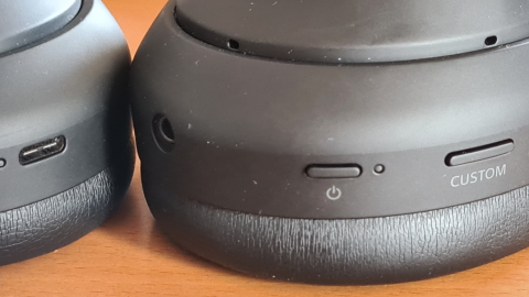

J’ai toutefois noté que mon Momentum ne sait pas désactiver sa réduction de bruit, alors que le Sony sait le faire et qu’en plus la réduction de bruit du Sony se perçoit immédiatement en chaussant le casque, contrairement au plus ancien.
J’ai donc testé le casque Sony avec sa réduction de bruit activée.
