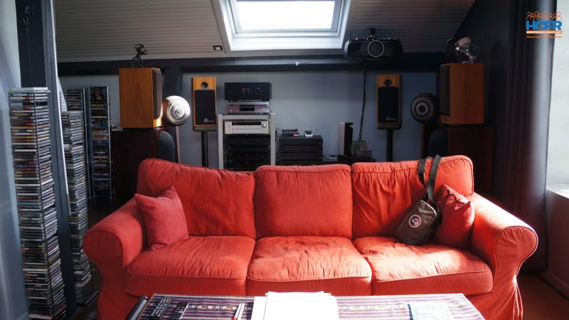

Ma pièce d’écoute
Mon installation de test est un double système :
  • Un système 5.1.0 avec 5 Cabasse Baltic 2 et un caisson XTZ 1×12.
  • Un système 9.3.0 avec 3 Cabasse Baltic 2 en frontale, 6 bibliothèques surrounds Cabasse Corvette et trois caissons : 1 caisson XTZ 1×12 et 2 caissons Velodyne CHT 8R (afin de tester le Dirac Bass Control sur quelque chose d’un peu complexe).
La pièce d’écoute mesure 24 m², semi ouverte, non traitée. Il ne s’agit pas d’une pièce dédiée, même s’il n’y a que le Home Cinéma dedans, mais elle est conçue principalement pour la musique multicanale.

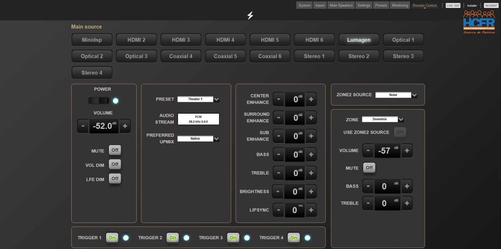

Pas d’oubli de télécommande, il n’y en a pas ! On est vraiment dans un autre monde, celui de l’intégration.
Le petit truc : Au final, pour le pilotage de tous les jours, je me suis  servi du navigateur web de mon téléphone, avec un onglet toujours chargé. J’ai même mis les fichiers de sauvegardes de configuration directement dans mon téléphone, comme ça je pouvais changer de configuration sans même allumer mon PC.
Interface Web de la section télécommande

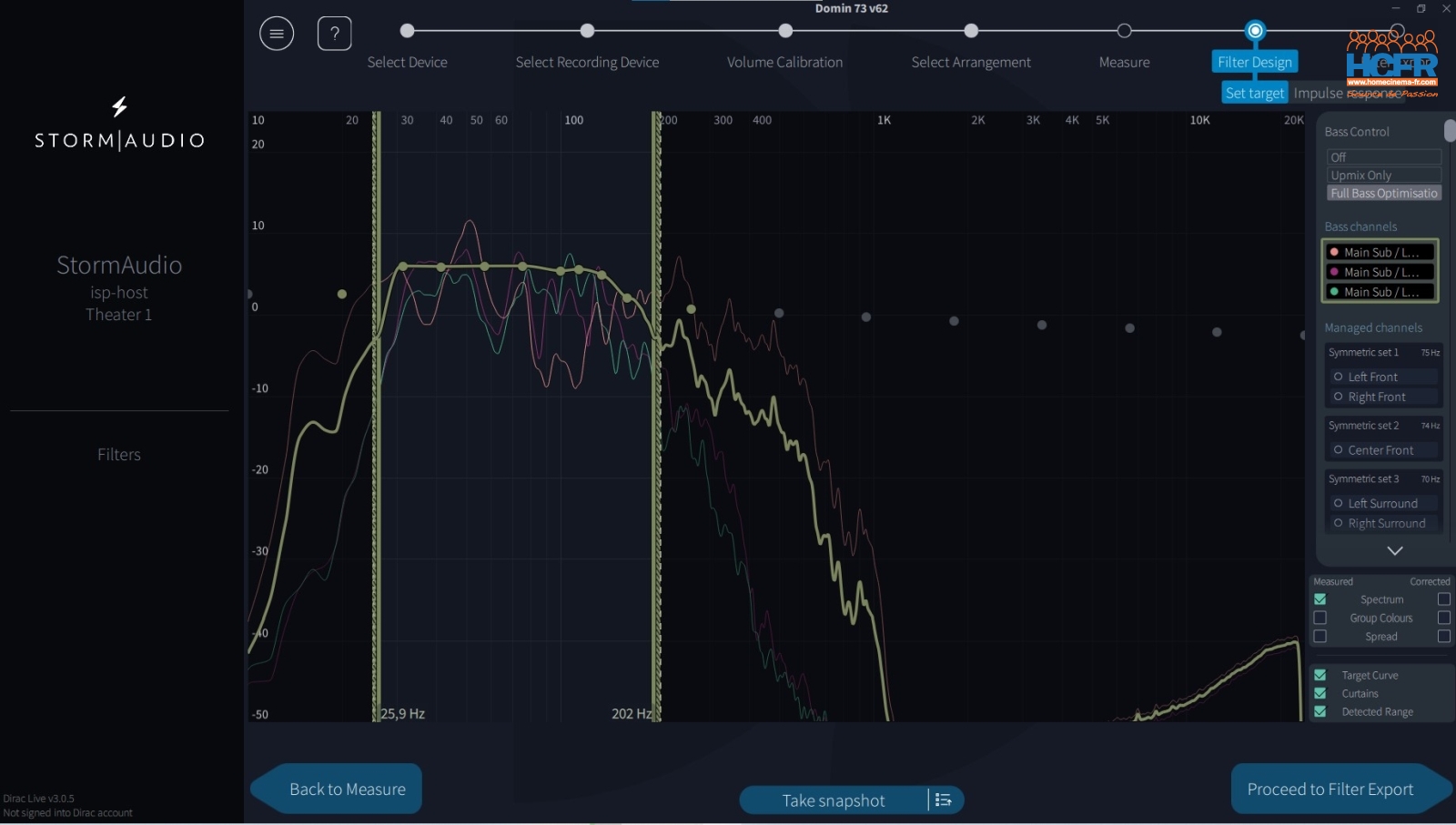

Une fois mon installation 9.3.0 créée, passage à la calibration Dirac et l’utilisation du Dirac Bass Control.
Hormis le fait qu’il faut un PC puissant et en 64 bits (exit mon mini Pc qui me sert habituellement à faire tourner les logiciels de mon HC…), le logiciel Dirac est parfaitement stable et aucun problème de connexion avec le préampli.
Je note que l’interface de la v3 est un peu plus claire que la v1 et avec plus de commentaires. On peut prendre les points de mesure dans n’importe quel ordre, ça c’est pratique !
Pour les courbes cibles, si on fait du sur-mesure (ce qui est mon cas), bien penser à faire une sauvegarde des cibles, cela permet de les réutiliser ultérieurement (pour un autre groupe d’enceintes ou un autre projet).
Correction Dirac de la centrale avec rehausse des aiguës pour la toile transonore
Les trois caissons vus par Dirac

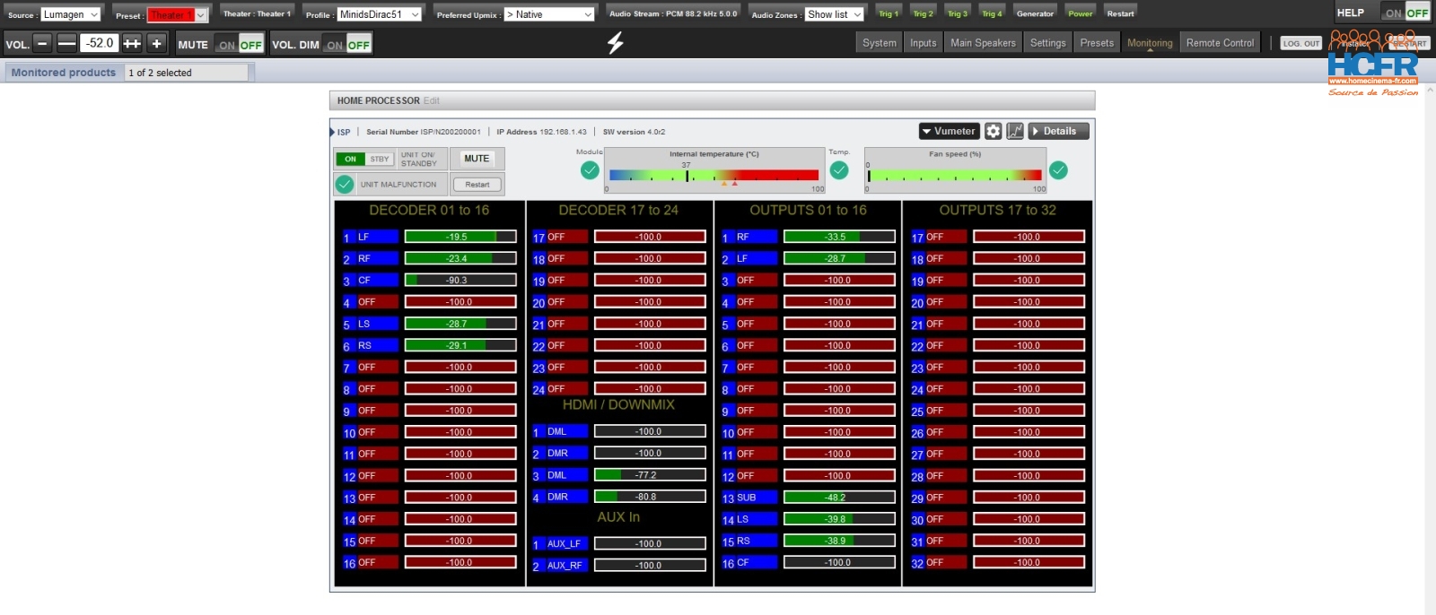

Très pratique, la page vumètres : on voit le nombre de canaux entrants, et les canaux utilisés en sortie
Appel de Sébastien pour savoir ce qu’il est possible de faire. Les upmixers installés ont été conçus pour 7.1.6, mais pas du 9.1.4. Dommage pour ma configuration. Après discussion, on décide de repartir sur une copie de ma configuration usuelle : un 7.3.0 avec un array pour les surrounds. Dans ce cas les deux surrounds sont vues comme une seule par Dirac et non plus corrigées individuellement.

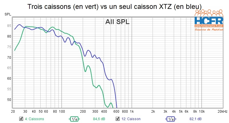

Dirac Bass Control : comparatif trois caissons contre un seul
Pour ce premier test, je voulais entendre l’apport du Dirac Bass Control et son contrôle du multicaisson.

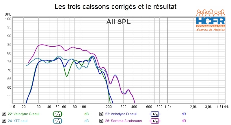

En plus de la configuration 7.3 de base, j’ai créé une autre configuration 5.1 (avec les 5 Baltic, configuration musique plutôt) et ai donc refait une nouvelle calibration Dirac… Les courbes demandées sont les mêmes pour les deux systèmes et les niveaux de sortie ont été équilibrés directement sur le Stormaudio à l’aide des courbes de réponses mesurées avec Rew. Pas de grosse différence théorique sur les deux systèmes de caisson donc.
Le caisson commun aux deux systèmes est bien entendu le XTZ 1×12, au placement optimisé entre les deux principales.
Pour les deux caissons supplémentaires, il s’agit de petits caissons Velodyne 8 pouces, placés parfaitement à l’arrache à l’arrière de ma salle dans le secteur des surrounds : l’un contre un mur, l’autre en champ libre. Je ne leur ai fait aucun réglage à part celui du niveau (pour que Dirac les ait à un volume acceptable pour ses mesures).
Pour commencer le comparatif de trois caissons contre un seul caisson, j’ai débuté par l’écoute de divers disques stéréo de pop/rock. J’écoutais chacun des titres successivement avec trois caissons ou un seul caisson.
Avec un seul caisson, les basses sont parfaitement maîtrisées et sans aucune bosse ou bourdonnement intempestif. Dirac fait parfaitement son boulot, comme d’habitude.
Avec trois caissons, les basses sont un peu plus détaillées et un peu plus profondes. Par contre niveau impact, c’est plus aléatoire : parfois c’est mieux,  mais sur certains morceaux, le caisson unique est plus efficace.
A noter qu’on ne repère absolument pas les caissons arrières, on entend vraiment la source du son uniquement à l’avant.
En désactivant le Dirac sur la configuration trois caissons, cela perd totalement en homogénéité et un pic vibratoire apparaît (bon il n’y a aucun réglage dans ce cas, il s’agit donc d’un résultat multicaisson totalement aléatoire).
