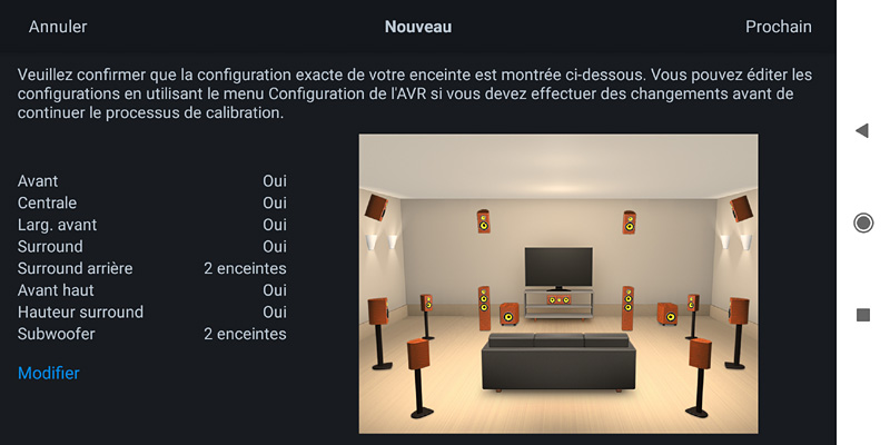

Comme dit précédemment, la double mémoire permet aussi de faire cohabiter 2 configurations distinctes de haut-parleurs.
Par exemple ci-dessous, une configuration 9.2.4 exploitant 2 surround height en lieu et place de 2 top middle et cela, afin d’exploiter plus complètement l’Auro3D.
