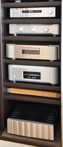

Conditions de tests :
Préamplis utilisés : PROCEED PRE / JEFF ROWLAND CORUS (aimablement prêté par le revendeur)
Amplis utilisés : PROCEED AMP2 / JEFF ROWLAND MODEL 625 (aimablement prêté par le revendeur)
Horloge : GRIMM CC1
Enceintes : INFINITY KAPPA 100
Cablâge : VAN DEN HUL The Second / FURUTECH Lineflux / DIY pour les cables secteur
Ligne dédiée pour le secteur
Pièce : 6 m x 6 m / hauteur de plafond 2m50
Par la suite, je n’ai pas utilisé mon ensemble Proceed qui faisait plutôt bouchon au niveau du pré-ampli.
En effet, avec le pré-ampli Proceed, les différences de son entre le Marantz SA7S1 et l’Esoteric K-03XS étaient plutôt subtiles.
L’ajout de la GRIMM CC1 apportant une musicalité sans difficulté au K03XS, toutes les écoutes qui se sont suivies ont été faites avec la GRIMM CC1, le préampli CORUS et l’amplificateur Model 625 (première génération) de chez Jeff Rowland.
ESOTERIC K-03XS et la GRIMM CC1
