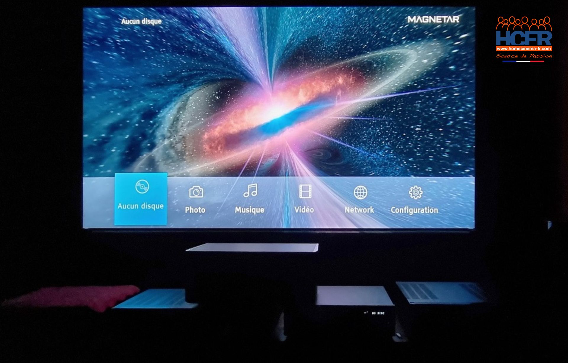

Mon Magnetar est raccordé à un préamplificateur Marrantz AV8805 sur entrée HDMI comme mon Oppo. Le préamplificateur fait office de Switch et aiguille le signal vers un projecteur JVC_X5900BE et un écran de 2,40m de base.
Je ne suis pas un grand spécialiste de l’analyse de l’image, mais ce qui m’a frappé dès sa mise en service, c’est l’amélioration très nette de la qualité de l’image en général, contraste, couleurs, le ressenti cinéma est là.

On démarre le lecteur sans galette, dès que le lecteur affiche « No Disk » et pas avant, on appuie sur la touche Setup et on entre directement le code « 8520 », pas de validation à faire. Un petit menu s’ouvre en surimpression sur le menu Setup.
Il suffit alors de faire sont choix de Zone (A,B ou C) et/ou de région (1,2 ou 3) séparément puis d’appuyer sur le bouton Setup pour sortir. Pas de validation ou quoi que ce soit d’autre.
Insérez votre galette, et c’est parti.
