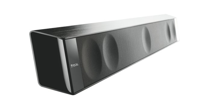

Focal tenait un HP capable de descendre dans le grave et de taille minime, la SoundBar Dimension est ainsi équipée de cinq HP de 10 cm large bande avec en leur centre un dôme inversé faisant office de tweeter.
La Focal Dimension est équipée de DSP très particuliers
Il restait de nombreux autres points à régler avant de lancer la fabrication d’un prototype, Focal en association avec Naim a rencontré un partenaire européen avec lequel il a mis en place toute l’électronique et l’interface utilisateur. Au milieu de 2013, un prototype voyait le jour mais les résultats audio n’étaient pas à la hauteur au niveau de la répartition du 5.1. Focal a donc travaillé sur les DSP en jouant sur la phase et les délais des différents faisceaux des quatre voies pour élargir la scène sonore. Comme sur une lentille optique ce travail sur la phase crée un élargissement spatial tout en conservant la cohérence de timbre large bande. Ainsi la spatialisation n’est plus dépendante de la salle d’écoute et de sa géométrie.
Les dimensions de la barre audio Focal conviennent à un écran de 50 pouces, sa longueur est de 115 cm. Les HP latéraux sont de type bass­-reflex avec des évents latéraux, ainsi l’ensemble descend à 50 Hz sans subwoofer.
L’épaisseur de la barre étant de 115,5 mm, la face avant est légèrement inclinée pour favoriser son intégration et apporter une diffusion sonore mieux orientée vers l’auditeur.
