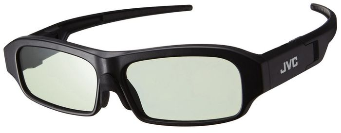

J'ai longtemps cherché mais je ne trouve pas de topic dédié aux lunettes (hors jvc bien entendu) compatibles avec l’émetteur 3d JVC PK-EM2.
Nous sommes tous confrontés, un jour ou l'autre, à l'achat de paires de lunettes pour les invités. De préférence à petit prix (désolé pour eux )
Hors les infos sont maigres concernant les modèles compatibles...
Je crois savoir que JVC a choisi une polarisation horizontale, tandis que la plupart utilisent une polarisation verticale.
Pour ma part, j'ai trouvé quelques paires de lunettes compatibles
- Les Samsung ssg-4100 et ssg-5100
Vraiment pas chère mais branches non rabattables ce qui pour moi n'est pas envisageable...
Voile sur l'image par rapport au lunettes JVC. à éviter selon moi...
- Les Panasonic TY-ER3D4MU
Apparemment un excellent choix d'après certains
- Les XpanD X104
- Les XpanD X105 (modèle X104 optimisé pour les projecteurs JVC)
- SainSonic G111 Série Galilei
Le but de ce topic est de gonfler cette liste suivant vos retours d'expériences.
Je mettrai à jour la première page au fur et à mesure.
J'espère juste ne pas faire doublon avec un topic déjà existant...!

Je viens de commander une paire de Xpand pour tester sur mon X35. Je posterai un compte rendu face au Jvc PK-AG3G .

Tochiro a écrit:Je viens de commander une paire de Xpand pour tester sur mon X35. Je posterai un compte rendu face au Jvc PK-AG3G .
Ben ce sont les mêmes...
Strictement les mêmes...
Testé et approuvé... à part le Logo sur la branche... impossible de les différencier...
Ah si... le prix...

Je vais être un peu HS désolé
Vos lunettes JVC sont elles solides ?
Sur mes 4 premières paires la branche du milieux c'est cassée
Ces 4 paires ont été changé par des neuves et ca a recommencé
Je présise que je les manipules avec précaution, qu'elles sont toujours rangées dans un tiroir et qu'elles sont trés peu sollicitées
Et je n'ai pas une grosse tête

Bâ tu sais quoi? J'en ai cassé une aussi. Fêlée sur la branche du milieu et c'est de pire en pire. Tu as fait comment ? Garantie JVC? Ça m'intéresse

Sinon j'ai acheté des Samsung SSG-5100GB
les + :
- le prix (-20€)
- le poids
- pas vu de différence avec les jvc en terme de rendu
- 100% compatible et fonctionne avec les jvc
les - :
- branche pas rabattable
- pile

Francois76l a écrit:Bâ tu sais quoi? J'en ai cassé une aussi. Fêlée sur la branche du milieu et c'est de pire en pire. Tu as fait comment ? Assurance? Ça m'intéresse
Elle vont rapidement se casser en deux sur ton nez
Avant que ca n'arrive glisse un peu de glue dans la fissure ca ne bougera plus aprés
Mes 4 premières paires ont été changé par mon revendeur

Les 5100 j'ai un voile sur l'image. C'est beaucoup mieux chez moi avec les jvc. Et je ne suis pas le seule à ressentir la même chose. Tu as bien comparé sur un même film?

En fait la 3D ne m'interresse pas plus que ca
Je veux bien croire qu'il y ai une différence mais dans tout les cas ca me convient moyennement (je trouve qu'il y a un voile quelque soit les lunettes et puis c'est trés sombre)

1000K a écrit:Je vais être un peu HS désolé
Idem pour moi, les deux paires que j'avais se sont fissuré alors que je m'en sers très peu et fait très attention en les mettant.
Récemment l'une des deux paires c'est cassé et même avec de la glue ça ne tenait pas car le plastique a cet endroit est trop fin.
Perso je trouve ça hallucinant vu le prix des lunettes JVC...
Du coup j'ai acheté les samsung que je trouve très bien, le seul inconvénient pour moi c'est la taille des verres plus petites comme l'a dit 1000K, sinon je ne vois pas de différence, mais je ne suis pas un expert sur la 3D que je regarde très peu. Après, il faut bien avouer que le rapport qualité prix est génial.

J'ai des samsung 5100, très bien pour les films, très légères, solides, les gosses les jettent sur la table basse après les films et elles trainent comme ça on fait pas plus attention que ça, parfois elles tombent par terre etc et elles ont rien du tout, le fait qu'elles ne soient pas rechargeables n'est pas un problème on a pas encore changé une seule pile sur les 4 paires sur environ une 15 aine de films donc ça tient assez longtemps, aucun décrochage/inversion parfois je vais dans la cuisine et je reviens ça marche toujours, les branche non rabbatables c'est pas très grave on les empilent et on les mets de temps en temps dans le tiroir qui sert au foutoir manettes xbox/ps3 mais elles ont surtout tendance à trainer
Gros défaut quand même: autant sur les films en 24p l'image est bien, quoi qu'il reste encore un très léger ghosting en cherchant un peu en praticulier des lumières sur fond clair, l'autre oeil fait une tache noire à cet endroit, par contre elles sont totalement inutilisables sur les jeux PS3 par exemple en 60Hz, c'est horrible tout est dédoublé, même punition si on active la conversion 3D sur la TV 50Hz, l'image est dégueulasse toute dédoublée, ces lunettes ne fonctionnent bien que sur les films 24p.
Je suis intéressé par vos retours sur les lunettes xpand/jvc : comment est l'image si vous activez la conversion 3D sur des émissions TV ?
