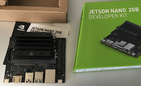

Message » 07 Avr 2021 18:09
ca va chauffer :hehe:
je pourrais prendre quoi comme distributeur simple avec mpd et alsa déjà embarquées ...?

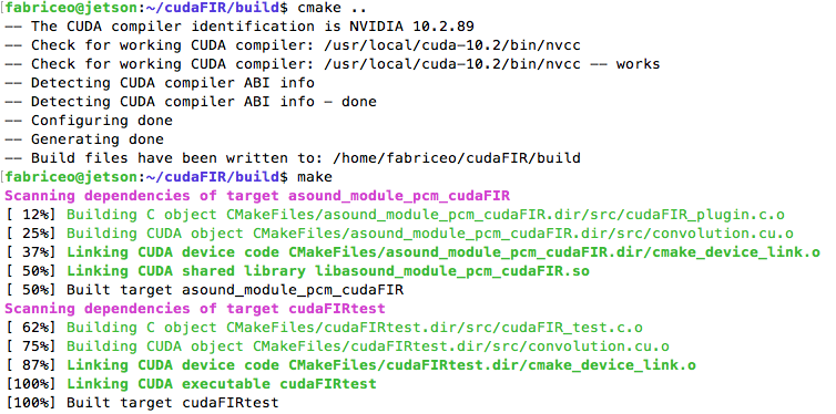

Message » 09 Avr 2021 15:05
Salut,
je viens de charger l'image Jetson (ubuntu 18.04, 14giga) et de configurer la carte nvidia jetson nano.
après un apt-get update et upgrade et un reboot, jai fait un git clone de cudaFIR
le cmake renvoi une erreur demandant CUDACXX
il suffit de faire
export CUDACXX=/usr/local/cuda-10.2/bin/nvcc
et de relancer cmake .. et make et tout semble compiler à merveille;
faire un cp libasound_module_pcm_cudaFIR.so /usr/lib/arm-linux-gnueabihf/alsa-lib
et ca doit fonctionner dans alsa.
pour info l'architecture cuda de la jetson nano est "5.3" et c'est donc pile poil la valeur indiqué dans le cmakelist.txt par tcli :bravo:
a suivre, je dois configurer mon ~/.asoundrc et faire une impulse pour aller plus loin
