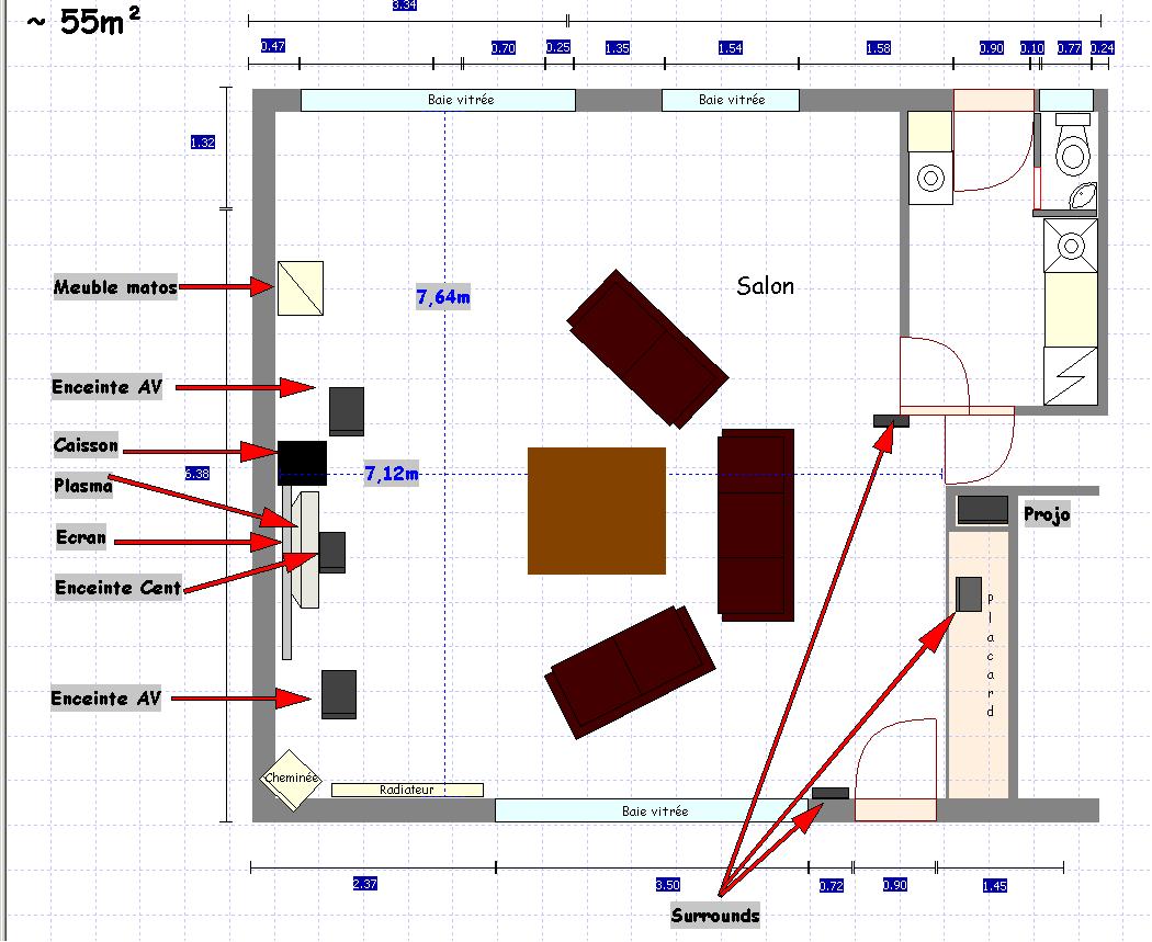

Message » 22 Nov 2011 15:33
Je ne sais pas si ce schéma est plus explicite...

Elle reste ou pas la cheminée actuelle ?
Les surrounds c'est la cata... Faut au moins faire un faux plafond et les encastrer dedans, quitte à en changer.

Message » 22 Nov 2011 16:02
L'actuelle cheminée est supprimée pour être remplacée par un insert dans le coin en bas.
Je pourrais permuter les surround :
Actuelle centrale back deviendrait Left
Actuelle Right deviendrait centrale back
Actuelle Left deviendrait Right sur le mur derrière le terme "salon"

Message » 22 Nov 2011 16:19
Je vois pas ce que ça améliore.
Pense à envisager un montage en (c) pour right et left :
Ca permettra de les placer où il faut + 2 surrounds back en (d).

Message » 22 Nov 2011 17:59
Ah yes
Je vais négocier avec madame...
Je resterai peut être plus en 6.1 avec une surround back au centre arrière...

Message » 22 Nov 2011 18:04
Attends un peu pour commencer les négoces, vu la tronche de ton salon, je pense qu'il va falloir traiter le plafond en priorité ! :ko:
Encastrer les surrounds ne sera plus qu'une formalité...

Message » 22 Nov 2011 18:26
Je trouve dommage qu'après tes travaux, tu ne puisses toujours pas centrer la spatialisation sonore. :wtf:

Message » 22 Nov 2011 19:59
Si si, ça sera plus centré....

Message » 22 Nov 2011 20:05
kazuya a écrit:Attends un peu pour commencer les négoces, vu la tronche de ton salon, je pense qu'il va falloir traiter le plafond en priorité !
Ok puis que vois tu en "gros" traitement : mur derrière les enceintes....
J'anticipe ce qui va être waffement difficile...

Message » 22 Nov 2011 20:34
Ben faut faire un truc dans le genre de Lolo77 :
Faux plafond derrière pour les surrounds + traitement au milieu + mur avant + diffusion sur les côtés.

Message » 22 Nov 2011 23:41
Si tu fais un truc comme lolo au plafond pour diffusion je pense que cela sera déjà pas mal, n'oublie pas de traiter les angles de la pièce (bass trap)

Message » 23 Nov 2011 0:46
Tout ça se calcule après mesure, ne surtout pas se lancer à l'aveuglette.

Message » 23 Nov 2011 0:48
biensur tout cela après mesures :wink:

Message » 23 Nov 2011 0:53
Les angles, ça devrait passer...
Reste à négocier le plafond et le mur derrière les enceintes : il va falloir que ça soit waffement chouette/design et........pas trop cher :oops: .

Message » 23 Nov 2011 0:55
Au pire tu revends tes B&W inexploitables, ça financera ! :mdr:
