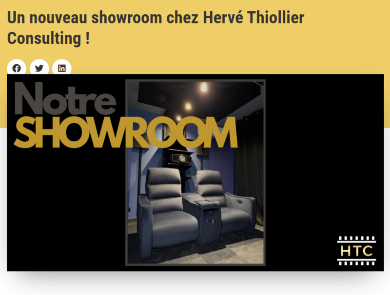

Venez découvrir notre showroom !
Il est fonctionnel depuis quelques jours ! Vous y trouverez de l'excellent matériel, comme les vidéoprojecteurs Sony VPL-XW6100 Bravia 8 ou le JVC DLA-NZ700, le processeur vidéo madVR Envy Core, les enceintes Aurea Home Cinéma IW6 V2 et IW5 Coaxial, le préamplificateur Storm Audio ISP Core 16 et l'amplificateur de puissance Tonewinner AD 8300 PA.
En savoir plus : https://home-cinema-tendance.com/un-nou ... onsulting/
Réservez une démonstration : https://www.ht-consulting.co/contact/

Pas mal
Quelle base d'écran et quelle surface le showroom ?

domin a écrit:Pas mal
C'est modeste, 12 m² de surface pour la pièce et 2 m de base image. Mais on fait souvent comme on peut et pas comme on voudrait. Cela dit, c'est peut-être un mal pour un bien car j'ai réussi à obtenir un rendu audio assez incroyable dans une pièce aussi petite. En tout cas, je suis arrivé au résultat que je souhaitais.
