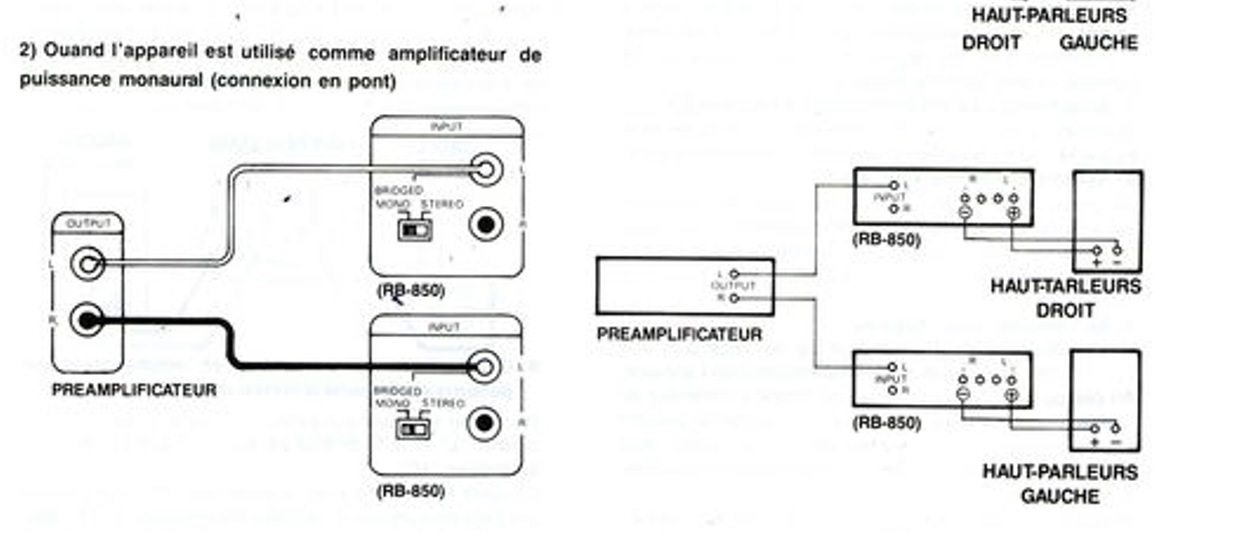

j'ai deux amplificateurs de puissance rotel rb850 et un préamplificateur RC-970bx, je souhaiterais les bridger afin d'avoir un ampli par enceinte, savez-vous si je dois utiliser les deux sorties (output) du pré-amplificateur, soit deux paire de câble rca ou juste une paire?
J'ai trouvé un schéma du rc-850 mais ce dernier n'a qu'une seule sortie alors je sais pas si je dois me référer à ce schéma pour le rc-970bx !!!
merci

Du préampli aux amplificateurs, un câble vers chaque amplificateur (utiliser l'entrée Left)
La sérigraphie au dos de l'amplificateur est très parlante!

ok merci, comme le schéma ci dessus? Une fois les branchements effectués, du coup il restera une sortie ( output, gauche et droite ) qui ne servira à rien sur le préamplificateur?

La sortie de gauche du préampli doit aller vers l'amplificateur qui aliment l'enceinte de gauche et la sortie de droite du préampli doit aller vers l'amplificateur qui aliment l'enceinte de droite!

Vous branchez tout sur la sortie 1

ok, exactement comme le schéma du coup?

ok uniquement sur la sortie 1 ;), à quoi sert la sortie 2 après?

Oui, le schéma viens du manuel d'utilisateur!
https://www.rotel.com/fr/product/rb-850

ok, maintenant faut que je trouve deux câbles rca avec un seul canal ;), un câble RCA classique peut faire l'affaire? Je sais pas où l'on peut trouver un câble mono !!!
