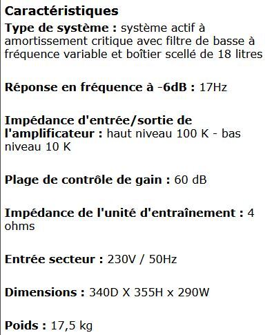

l'entrée ligne du sub fait 100 kohms d'impédance, donc aucune surcharge de l'ampli en se branchant sur une une HP (à moins qu'il y ait un court-circuit dans le câble)
par contre il est possible que les bornes noires de l'ampli ne soient pas à la masse, dans ce cas, demi court-circuit HP par la masse du sub
je pense qu'en se branchant sur la sortie casque via la prise jack de 3,5 mm de l'ampli, ça résoudrait le problème

techniquement je ne vois aucune contrainte à brancher simultanément une entrée bas niveau venant du canal LFE d'un HC et les entrées haut niveau sur les sorties HP d'un ampli Hifi...
ce qu'explique le manuel concernant la classe D ne concerne pas que la classe D mais tout ampli ayant une structure en pont (bridgé) en effet dans ce cas les (-) HP ne sont pas à la masse commune et les relier risque fort de faire fumer l'ampli ....
