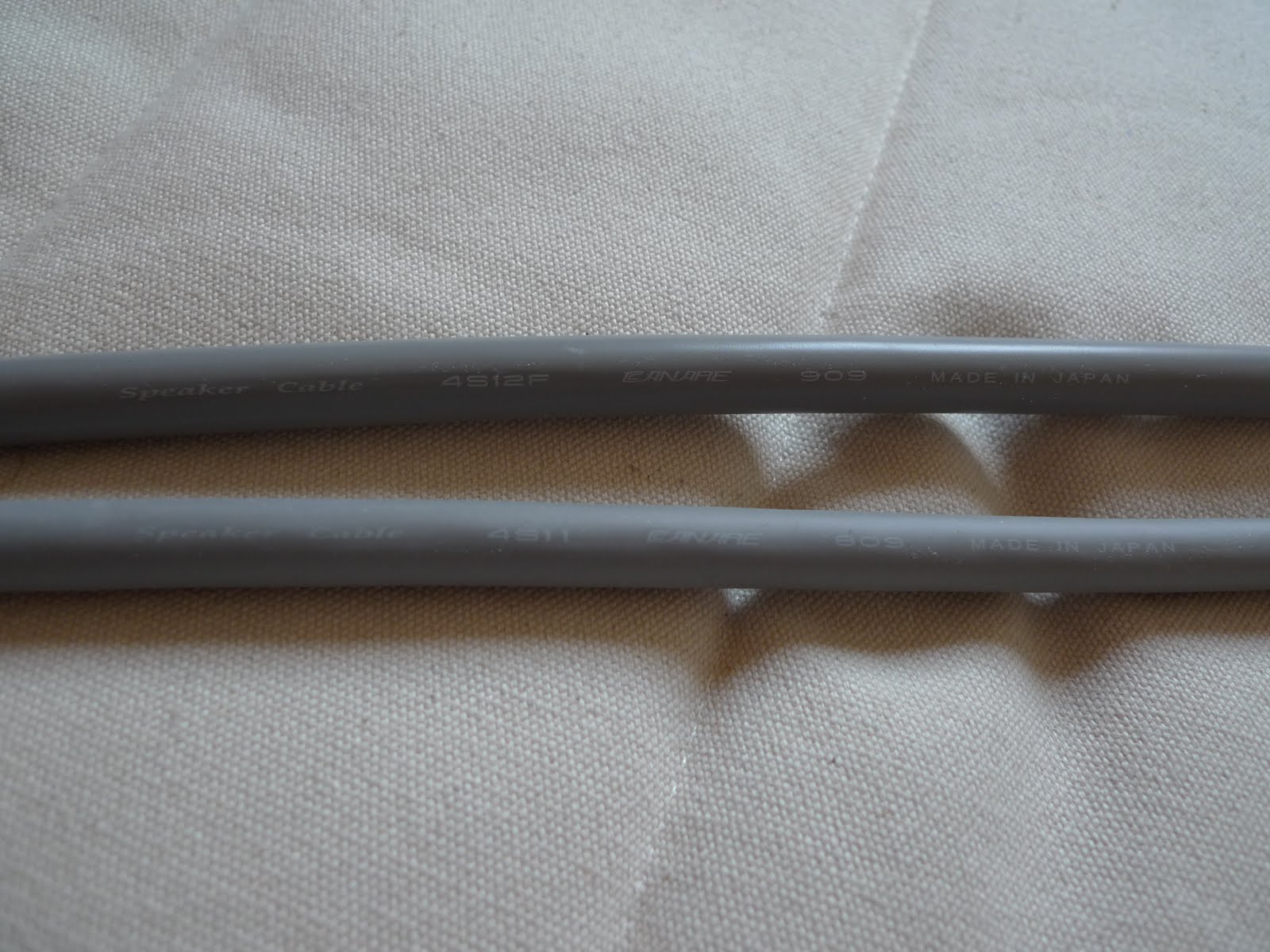

@pio=pour réduire l'inductance, employer du "starquad" de forte section (Thomann en vend).Inconvénient=vu la relative proximité des 4 fils la capacitance par mètre est assez élevée.Un bon compromis pour des fils de sono longs serait un starquad mais avec un isolant suffisamment épais pour que la capacitance/m soit plus faible.
Ou du Canare 4S11 ou 4S12F
http://3.bp.blogspot.com/_-i1wjkiEGro/S ... 010797.JPG
http://2.bp.blogspot.com/_-i1wjkiEGro/S ... 010796.JPG
