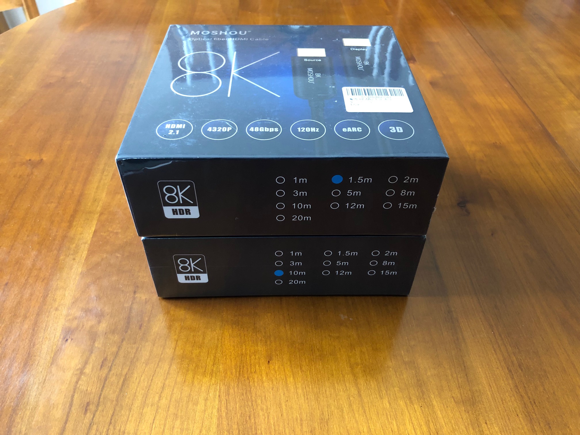

Inséré en post 1 :
le 10 Janvier 2019, ailleurs sur HCFR, Hugo S a écrit:...
Reçus la semaine dernière en moins de 8 jours (... alors que nous n'étions pas là...), je les ai testés ce matin sur notre nouveau X9900... et Billy Lynn en UHD60 422 12 bits (17.8Gbps) = :bravo: .
... et oui en complément au 10m, j'ai aussi acquis un exemplaire en 1.5m afin d'avoir l'ensemble de la connectique HDMI BRD UHD en optique... le vieil adage ne dit-il pas "qui peut le plus, peut le moins"?...
Toujours est-il que mon avis est que cette série de câbles Moshou 8K est le câble_affaire du moment à acquérir par toute personne ayant une connexion HDMI > 7m.
Hugo
PS : ... aussi et encore une fois : MERCI à Toi JCBG, pour cette trouvaille.

Très clairement ce nouveau câble optique Mosho 8K correspond à l'affaire du moment... sachant que ce qui est intéressant dans cette affaire, c'est qu'une "grande" longueur n'est pas BEAUCOUP plus chère qu'une "petite" longueur... tout ceci à performances potentiellement strictement égales... :bravo:
Sachant que ce Moshou 8K est-il parfaitement capable de passer les 48Gbps du HDMI 2.1? Peu importe... en effet il est déjà parfaitement adapté aux besoins d'aujourd'hui et peut-être de ceux de demain... aussi il n'y a pas de raisons de s'en priver... d'autant plus vu les prix... :wink:
