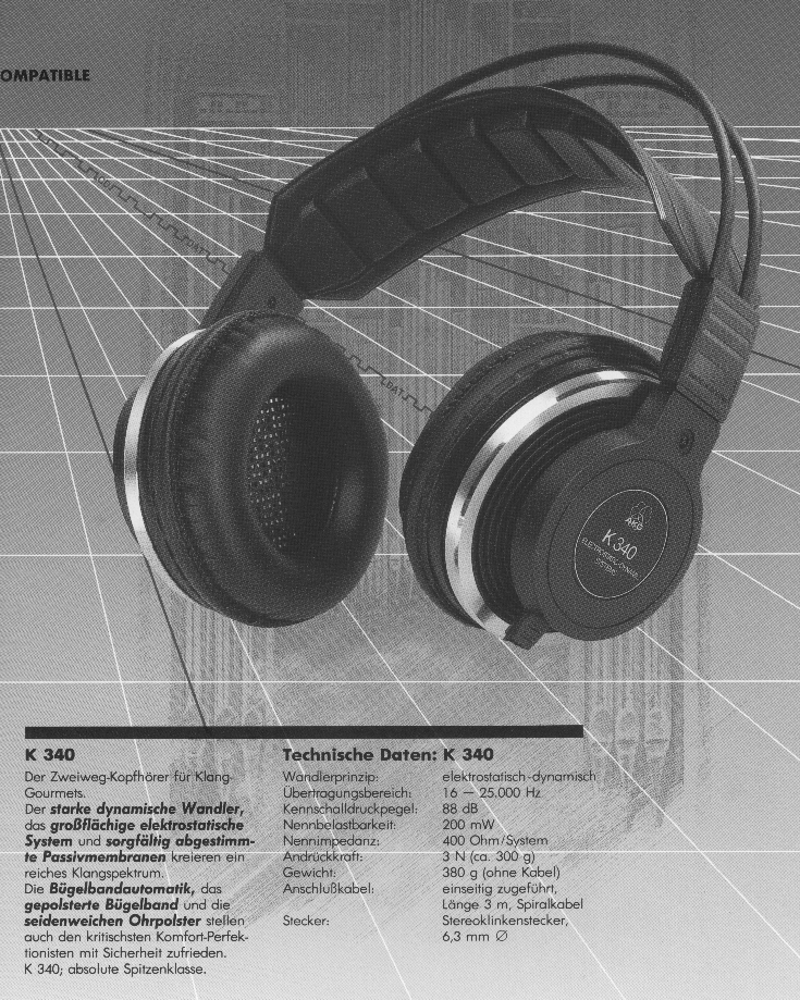

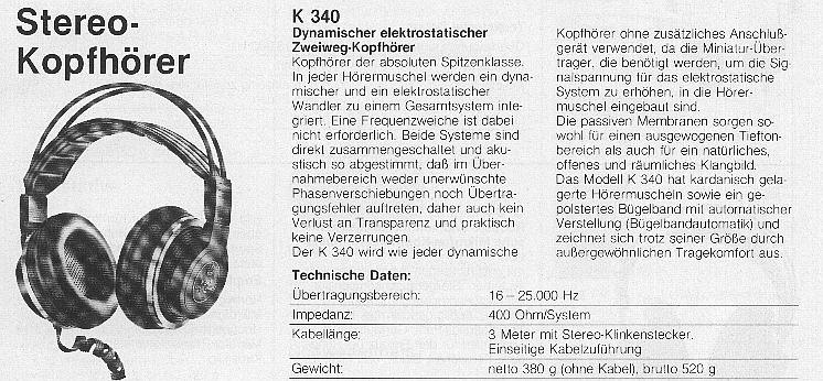

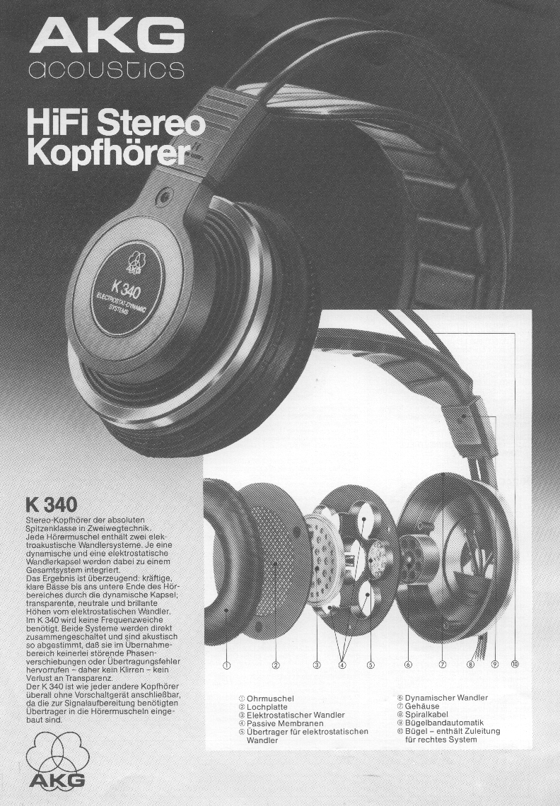

Juste histoire de donner 3/4 précisions techniques sur l'AKG K340 — on peut consulter le site AKG pour en extraire les données techniques:
http://www.akg.com/mediadatabase/psfile ... a4dc33.pdf
(attention le fichier est lourd)
Données techniques:
principe hybride: électrostatique/électrodynamique
Bande P: 16-25000 Hz
pression acoustique: 88db
puissance admissible: 200 mW
Impédance: 400 Ohms
La première capsule, la plus proche de l'oreille est une électrostatique - la seconde, d'un diamètre deux fois plus petite est logées dans la carlingue extérieur - c'est une capsule dynamique.
Tout cela explique pourquoi ce casque, sorti vers 1980, est si difficile à alimenter avec un ampli classique.
Cela dit: on en voit parfois sur ebay.de et sur les PA de head-fi
Cdlt :wink:
