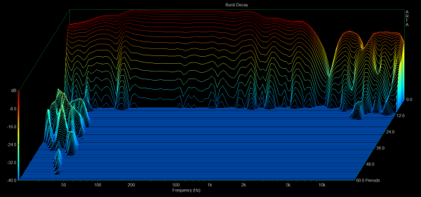

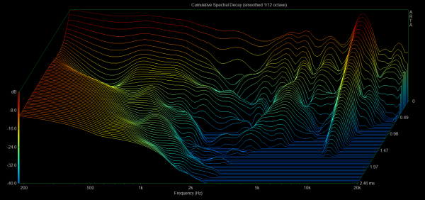

Rappel: les csd sont représentatives des hautes fréquences, les burst decay sont représentatifs des basses fréquences.
Réponses comparées (le 800 n'a pas son dust-cover, le pic à 11kHz est lissé avec le dust-cover en place)
csd à -40dB LCD
burst decay à -40dB LCD
csd à -40dB HD800
burst decay à -40dB HD800
