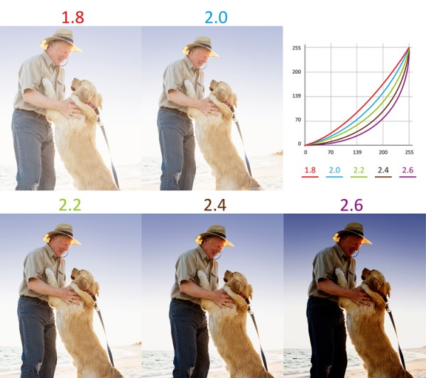

Regardant toujours dans le noir mon écran plasma , vaut il mieux un gamma de 2.2 ou de 2.4 ?
Y a t'il des compensations de réglages éventuels à prévoir (luminosité,contraste) en fonction de l'une ou l'autre valeur ?

Autant avec un projo un gamma de 2.2 est souvent le plus adapté autant sur un flat panel on peut viser un gamma de 2.4
Ce réglage est indépendant du réglage de luminosité & contraste qui servent à déboucher les noir et ne pas bruler les blancs.

- Les niveaux Contraste et Luminosité ne s'ajustent pas au "feeling" mais selon des normes bien précises, comme dit au dessus ils doivent permettre de cibler précisément la mapping 16/235 avec les mires clipping par ex. et ne doivent plus être modifiés.
- Le gamma est indépendant, même si bien évidement il joue sur la perception du contraste.
Il détermine les écarts entre les niveaux du noir, principalement jusque 30/40ire, ses effets au delà ne sont plus perceptibles. De ce fait plus il est haut plus il resserre les écarts de noir et donc assombri en quelque sorte le bas du spectre... c'est du moins le ressenti qu'on en a, mais du même coup il renforce le contraste ansi et intra image, donc le relief.
Donc pour faire simple, gamma haut rime avec Lumens, la norme en projection est de 2.4/2.6 mais avec les 16FL recommandés sinon les scènes sombres seront un peu illisibles, en dessous de 12FL un 2.2/2.3 sera plus approprié et ainsi de suite... c'est essentiellement à cause du manque de lumens des anciens projos, qui n'atteignaient pas plus que 8/10FL, que cette norme du 2.2 s'était imposée, aujourd'hui ils sont bien plus lumineux et donc plus adaptés à un gamma fort.
Pour ton écran c'est exactement la même chose, il faut mesurer sa luminosité afin de déterminer le gamma le plus adapté, et parallèlement ajuster le mapping.

Le gamma à choisir serait plutôt la fonction de transfert électro-optique BT 1886 (BT 1886 EOTF en anglais). Elle permet de prendre en compte le noir du téléviseur. Elle te permettra de garder des détails dans les zones sombre. Car en fait calibrer avec un gamma de 2.4 amènera un écrasement des noirs.
Voilà le rapport de Spectracal sur la question.
http://www.spectracal.com/Documents/White%20Papers/BT.1886.pdf
Si tu descends jusqu'à l'image où il y a les courbes jaune et grise, tu verras que BT 1886 (en jaune) n'a pas l'inflexion que le gamma 2.4 a (courbe grise). En réalité l'EOTF BT 1886 permet de garder une certaine linéarité selon la TV. Ici l'image montre que le noir est de 0.05 cd/m² et que le blanc est à 100 cd/m², cela donne un taux de contrast de 2000:1. (Ceci dit c'est un moniteur de grade 1 selon la norme EBU Tech3320 donc du matos de pro.) Le taux de contrast va déterminer l'allure de la courbe. En général c'est une courbe qui est proche du gamma natif de la télé. Donc la portion 0% à 40% de blanc la transition sera très naturelle et ça ne bouchera pas la partie en dessous de 30% de blanc.
Pour ma part, j'ai testé une power law 2.4 et BT 1886 et BT 1886 est très naturelle sur un gradient allant de 0% de blanc à 100% de blanc. J'ai aussi testé sur des images avec des noirs profond, j'ai fait un test en power law 2.4 et en BT 1886 et avec le power law, les noirs étaient bouchés alors qu'avec le BT 1886, tous les détails étaient présents.
Désolé pour le pavé !

Ben en fait j'ai un rendu assez similaire aux photos pour les gammas 2.2 et 2.4
mon plasma Plasma Pana 50G30 est donné pour 0.03 cd/m2 et donne un très bon rendu des noirs
En mettant à 2.4 les noirs se bouchent légèrement .... donc retour à 2.2

flash41 a écrit:Ben en fait j'ai un rendu assez similaire aux photos pour les gammas 2.2 et 2.4
Attention, il est possible que le 2.4 ne soit pas adapté, mais je te conseille vivement avant d'accuser ton gamma des noirs bouchés de commencer par effectuer le calage du mapping avec les mires clipping, C'EST LA BASE, car pour le coup tes noirs pourraient être écrêtés donc "réellement" bouchés, et dans ce cas aucun gamma n'y changera rien !!
Attention aussi à garder toute objectivité quant au rendu du screen que j'ai posté, il s'agit de toute évidence d'un contre-jour, donc logiquement le rendu le plus réaliste doit se trouver entre les images 2.4 et 2.6

Goldfinger67 a écrit:Attention aussi à garder toute objectivité quant au rendu du screen que j'ai posté, il s'agit de toute évidence d'un contre-jour, donc logiquement le rendu le plus réaliste doit se trouver entre les images 2.4 et 2.6
Tu as sûrement raison mais il y a une part de subjectivité dans ta remarque .. non ?
Même si on arrive à calibrer parfaitement un écran il se peut qu'à l'usage il montre une intolérance plus grande vis à vis des séquences de pénombre dans un film ...
Tu me dis si je me trompe ..
Pour moi l'idéal en se basant sur les photos serait un gamma à 2.3 ..

Oui et non...
Mon screen n'avait pour but que de visualiser l'impact de différents niveaux de gamma sur une même image, le fait est que le choix d'un contre-jour n'est pas très judicieux, on évite en principe de prendre ce genre de photo avec la lumière droit devant, car justement elle rend totalement illisibles les nuances sombres du premier plan, de ce fait c'est même la version 2.6 qui est la plus objective sur ce type de photo.
Ce serait le domaine de prédilection du fameux HDR ce genre d'images ..non ?
D'ailleurs que pensent les calibreurs de ce genre de dispositif . Un complément utile ou perte de maitrise des réglages ?

En fait une calibration permet d'avoir une image parfaite donc il ne risque pas d'y avoir "d'intolérance" mais au contraire une meilleur lisibilité dans les scènes sombres. Si tu met un gamma 2.4 tu auras des noirs plus bouchés. Si tu met un gamma à 2.2 tes noirs seront débouchés mais tu aura toujours le même problème de noirs peu linéaire (il y aura toujours l'inflexion du gamma 2.4), mais si tu calibre en BT 1886 tous les tracas de noirs bouchés s'en iront et les scènes dans la pénombre seront plus lisible qu'avec un gamma 2.4, et adieux l'inflexion de la courbe !

L'impact des lumens sur le choix du gamma est justement la question sur laquelle je butais ces derniers temps...
je voulais viser un gamma de 2.4 sur un vidéoprojecteur qui fait environ 20cd/m2 sur une mire à 100% de blanc, mais ça donne un résultat "sombre", plus difficile à lire.
En 2.2, je sais pas si c'est trop "lumineux" dans les scènes sombres ou si j'ai du mal à m'y adapter. En tout cas, c'est vers un gamma 2.2 ou 2.3 que je dois viser ?
Et quid du BT 1886 vu qu'il a té évoqué ? Il serait pertinent pour un vp de ce type ou correspond seulement aux télés ?
