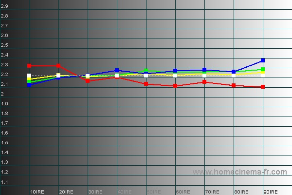

Bon la courbe de luminance est alignée.. 2.22 de moyenne et rapport contraste 2253:1
Les luminances Rvb sont a travailler.
Ma courbe RVB est devenue linéaire / parallele entre elles..

bon j'attaque par ces courbes et le tuto
J'en suis rendu
Etape 1 : reglages lum précis sur ref (par la souris, et les fleches)
Etape 2 : RVB par les claires
Etape 3 : RVB par les sombres...etant coincé par les courbes...je passe a l'étape suivante
Etape 4 : Recalage de Lum
Et j'en suis la avec les cliches ci dessous. Mon rouge me met la merde jusque 30 ire...
Dois je passer au mode reglage luminance des couleurs?
J'en suis rendu
