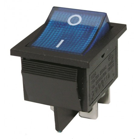

Voici une photo de la multiprise allumage déporté à modifier :
Avant de couper les fils sur l'ancien "gros" bouton, j'ai repéré les conducteurs suivants :
Gris = L out
Bleu = N in
Noir = N out
Marron = L in
Qui peut me dire comment raccorder l'interrupteur à bascule suivant :
Illuminated Rocker Round Switch DPST
2 positions On/Off
Light voltage: 12V or 230V (que j'ai choisis...)
Colour: Blue
Max current: 6A/230V 10A/125V
Contacts: 4
OO7livier.

Je n'arrive pas à ouvrir la multiprise...
En fait, je pense que le câble secteur traverse la multiprise en y laissant la terre et ressort pour se connecter à l'interrupteur déporté puis retourne pour alimenter les prises.
Dans ce cas, c'est un simple schéma d'interrupteur avec voyant lumineux, non.
Mais : il me faut rajouter un domino pour le neutre ?
Que devient le fil noir N out ?
OO7livier.
Voici le schéma :
OO7livier.
Voici le schéma :
