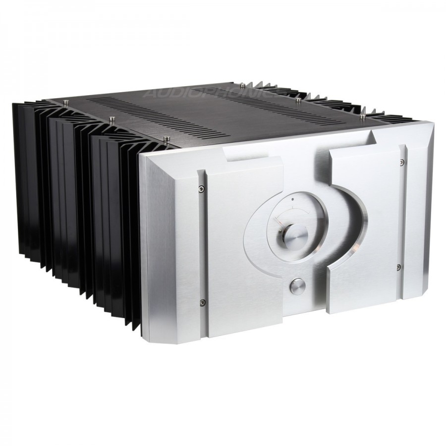

Message » 22 Sep 2019 9:47
Un mail pour we transfer ?

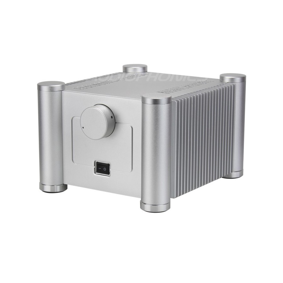

Pour le boitier...
2 possibilités :
1) la version "la totale"
- 1 bloc stéréo dans ce boitier là, en commande, et que j'espère voir arriver...
https://www.audiophonics.fr/fr/boitiers-aluminium/boitier-diy-100-aluminium-ventile-avec-dissipateurs-396x360x195mm-p-10336.html
Avec une visserie différente
Bloc qui servira sur un système secondaire et de spare sur le système principal le temps d'une révision du guppys
- un bloc 3 canaux sur boitier perso
2) la version faignasse
- 1 bloc 1 up + 1 UCD 400 sur un boitier identique (UCD400 pour l'amplification du caisson). Sachant que le canal UCD400 est dans un bloc mono
- 1 bloc stéréo boitier le boitier de la CG avec une façade perso pour le "spare"
Non je n'envisage pas de mettre 5 canaux Up dans un même boitier. Je suis dingue mais pas à ce point :mdr:

Message » 22 Sep 2019 15:58
beb a écrit:Un mail pour we transfer ?
Yes
Boitier sympa, comment va tu gérer le vu-mètre ? Va falloir choisir le canal et laisser l'autre de coté.
Un boitier de ce type je verrai bien deux bloc mono, mais l'encombrement et le surcoût....
17kg à poil, avec les alims et cartes dedans, faut pas avoir un tour de rein :ko:
Par contre il a une gueule :love:
J'aime bien celui là aussi en bloc mono en remplacent le potar de volume par un vu mètre rond, mais le bouton on/off me gêne (à virer mais quoi mettre à la place), je verrai bien un allumage par le pré-amp sur trigger
