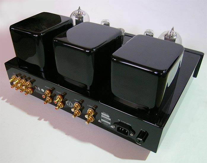

Je suis a la recherche de resistances afin de changer les miennes qui se trouve entre les sorties hautes et basses impedance de mon preampli , je trouve que le son sur les sorties basses est dégradé certainement dû à cette résistance alors que la sortie haute est exceptionnelle mais peu utilisable vu le gain énorme, je me tourne vers vous par quelle resistance de qualité je peux les changer, ce sont des 39Ko en 2W avec 5% de tolerance.
Merci de votre aide, il m en faudra juste 4

sur la photo on peut voir que la sortie basse impedance est un pont resistif de 2 resistances
de 39k ohm qui reduit la tension de sortie
par contre l'impedance de sortie n'est pas reduit , il est fort possible qu"elle soit plus élevé que
la sortie haute , car ses resistances on une forte valeur 39k ohm soit une impedance de sortie
de 20k ohm
cette impedance de 20k ohm va reagir comme un filtre qui va couper les frequence aigus et diminer le temp de monté des signaux
suivant le type de cables de liaison et la conception de l'entrée de l'appareil qui y sera connecté
de 20k ohm

Ta demarche m interesse, peux tu developper et donner une piste d amelioration envisageable, je vous joint une photo de l AR du preampli, en fait c est un preampli avec 2 sorties HP avec a chaque fois 2 sorties basses et 2 sorties hautes, les sorties basses sont celles qui sont à l intérieur, il est évident que toutes les personnes ayant écouté la sortie basse ont été décu par rapport à la sortie haute
ll faut que je trouve une solution car la sortie haute a quand meme tro de gain!!
Ci joint les quelques photos supplémentaires
Merci de votre aide

oui je t'ai fait un croquis
donc oui le max qu'on peu faire sans enter dans les entrailles de l'appareil
pour reduire son gain , je pense est le suivant :
l'impedance de sortie passe a 8k au lieu de 20k
le gain par contre sera diminuer 1/4 au lieu de 1/2
j'ai mis une compensation pour les pertes du au cable de liaison permet quelque db de plus
au dessus de 10khz ! resistance de 10k et condo de 200pf
bien sur c'est a essayer jai mis ca a titre indicatif ,donc libre a toi de mettre cette cellule ou pas !
donc voila l'idée :
donc voila l'idée :

Merci pour ton shéma catsiano,
mais avant d aller plus loin, j espere m etre bien fait comprendre, ne sachant pas comment faire un shéma comme le tien, je te detaille ci dessous les sorties à l arriere du preamp.
Vue de l AR
1ere sortie O O O O
Sortie D haute Sortie D basse Sortie Gauche basse Sortie haute gauche
Idem pour seconde sortie Snde sortie (pour biamp eventuellement)
Vue de l AR
1ere sortie O O O O
