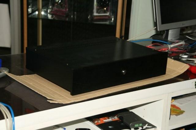

- le "champagne" de la naissance
- IMG_1613.jpg (33.32 Kio) Vu 2898 fois
- fini !
- IMG_1607.jpg (30.68 Kio) Vu 2900 fois

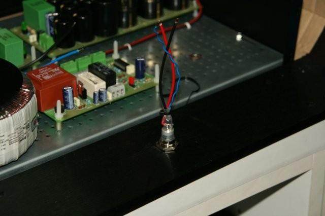

3 jours on etait necessaire au montage , c est nerveusement fatiguant (voir la photo ou j ai trouve un interupteur pour le switch trigger ou bouton )
et encore merci pour leurs aide a scoutone, et ces confreres qui par leurs ecrits on rendu cet accouchement possible
fred

- ca ne rend pas intelligent le montage : LA PREUVE
- IMG_1578.jpg (54.2 Kio) Vu 2885 fois
