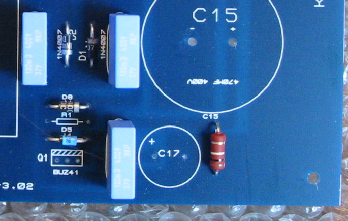

Bon ça y est je m'y suis mis aussi aujourd'hui !
Et j'ai même pas mal avancé ! Il ne me reste à souder que les résistances variables, les gros condos, transfos et potar.
Quelques questions :
1°) Il me reste une résistance en trop : celle qui est marron avec un trait noir au miliieu. J'ai vu que le strap à effectuer sur la carte préampli est aussi appelée "ST1" comme à l'emplacement de la dite résistance sur la carte alim. Est-il prévu d'utiliser cette résistance comme strap ? D'ailleurs je n'ai aucune mesure en Ohmètre pour cette "résistance", ce qui tend à confirmer cette hypothèse...
2°) C'est un peu confus pour régler les résistances variables ! D'abord pouvez-vous me confirmer qu'il n'y a que RV3 et RV6 à régler avant montage ? Ensuite comment placer le multimètre ? Entre les deux pointes externes ? Ou entre une externe et au milieu ? Et on les règle à 9O KOhm c'est ça ?
3°) J'ai aussi un gros doute sur la résistance R2 de la carte alim : sur la photo postée où l'on voit les diodes et les résistances soudées, R2 semble plus grosse que les autres résistances. Est-ce une déformation de l'image ? Sinon je l'ai pas ! J'ai mis pour l'instant une résistance marron qui ressemble mais elle est de même taille que les autres... Si je ne trompe pas (la taille rend difficile la lecture des codes de couleur) celle-ci comporte un trait jaune, blanc, noir et enfin or et à la mesure (une fois soudée) je trouve 54,2 à la position 200 KOhm. Si c'est pas la bonne résistance où va celle-là alors ???
Merci,
Chris.
Les resistances avec juste un trait noir sont bien des straps.
Pour règler, tu dois faire tes mesures entre la pate du milieu et celle sous la vis.
Chez moi, R2 est plus grosse que les autres. Pour la mesure, c'est pas facile vu qu'elle est liée au condo...
Bonne continuation,
Hervé[/quote]
- Fichiers joints
- R2.jpg (110.93 Kio) Vu 2724 fois
