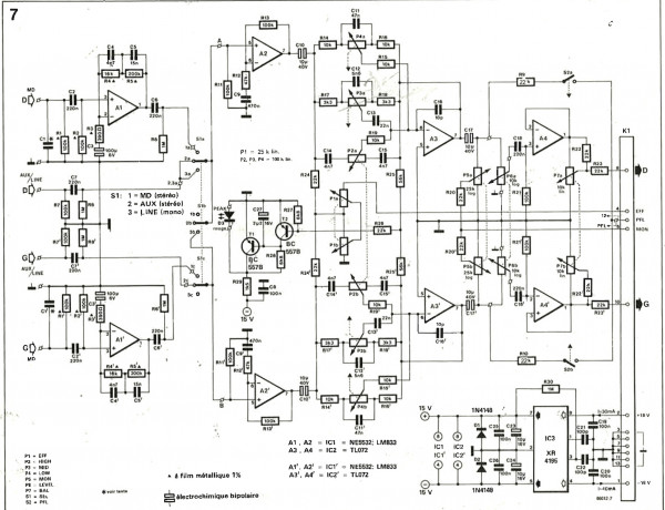

Message » 28 Jan 2023 11:01
Ahhh voilà j'ai retrouvé un schéma vu dans mon enfance : :mdr:
Seulement les entrées sont intéressantes dans mon cas.
Connaitre les valeurs des condos/résistances pour éviter d'en faire un mix vidéo, lol, c'est parfait pour moi.
Et puis un lien utilisant aussi un NE5532 :
Ca sort en symétrique... :bravo:
https://www.twovolt.com/2016/11/30/4-ch ... ng-ne5532/
