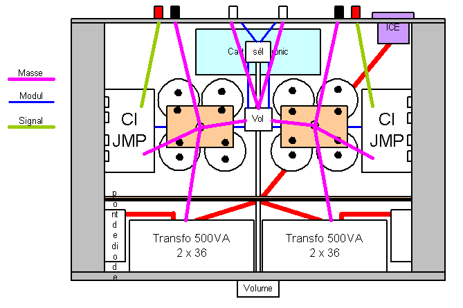

2x100W A/B, 1 double PP par voie. Mes enceintes font 86-87 db :-?
En double mono, 2 transfos de 2x36 V (donc environ 50V par rail).
4x33000µF 63V par voie.
Tout conseil est le bienvenu.
Hervé

Ca parait tout bon. Tu met deux ponts par voie ?
Ta carte sous les cinch, c"est une tempo sécurité K 4700 ? si oui, il faudrait sortir la partie alim avant le blindage.
Sinon, bonne chance pour trouver des BUZ appairés, la plupart des Diyeurs ayant utilisé des 2 SK 1058 et 2 SJ 162.
Alain.

ALSIDO a écrit:Ca parait tout bon. Tu met deux ponts par voie ?
Alain.
En effet, c'est une K4700. Je vais essayer de sortir l'alim.

Message » 20 Jan 2004 15:44
Je parle de ponts redresseurs, Quatre en tout.
Alain.
