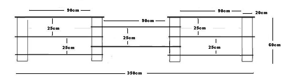

Cette fois-ci, rien à voir, j'ai besoin d'un meuble bas, qui ressemblerait très fortement au Norstone Coda, qui m'a tapé dans l'oeil....mais avec qques modifications.
Voici une photo et plans :
En fait, je souhaiterai "allonger le meuble" en rajoutant une 3ème partie identique à la partie de gauche que je mettrais à droite toute.
Eventuellement, verre fumé ? (voir ce que ça donne).
Retailler qques centimètrres oar ci par là...
Je me demande si le plus simple n'est pas d'en acheter 2 puis bricoler un peu pour ce projet...

Voici les dimensions dont j'aurais besoin :
Meuble Hifi bas.JPG (25.08 Kio) Vu 583 fois

bonjour olivier je possède se meuble, le problème c'est que vue de dessus l'axe des trous n'est pas centrer et même en retournant les plateaux tu ne peux pas les inverser (quand tu le monte aucun risque de se tromper)
de plus il me semble que l'on ne peut pas retailler du verre sécurit.
déjà 2 inconvénient sinon c'est un meuble costaud j'ai un gros tube cathodique sur le plateau du haut et sur l'autre un lecteur cd de 10 kilos +un umc1 + un bloc hc + une centrale axios tout sa sur le même plateau voila pour les infos

Le verre securit ne peut être retaillé (sauf outillage très très spécifique et le savoir faire qui va avec)...
A mon sens, le plus simple serait que tu te trouves un ikea pas très loin et que tu prennes des plateaux en verre : http://www.ikea.com/fr/fr/catalog/produ ... #/40142658
Si la construction est la même que celle des autres norstone de ce style, je peux t'affirmer que les pieds sont en bois (coffrage en médium ?) et que la peinture est juste parfaitement laquée. Cela donne l'impression que c'est de l'acier au premier coup d'oeil mais non...
Je pense que c'est une réalisation assez simple à faire soi même pour peu d'avoir un peu de matos pour bricoler...
Je pense aussi que la construction du norstone doit être assez solide.

knightofcydonia a écrit:A mon sens, le plus simple serait que tu te trouves un ikea pas très loin et que tu prennes des plateaux en verre : http://www.ikea.com/fr/fr/catalog/produ ... #/40142658
A mon avis, il ne supportera jamais un ampli !
C'est fait pour décorer le haut d'une commode, rien d'autre ...

Le verre fait quand même 10mm d'épaisseur... comme sur les Norstone... Du verre securit c'est du verre securit, ça casse pas comme cela.
Avec l'espacement des supports assez faible (<1m), je pense que ces plateaux peuvent supporter les amplis...
