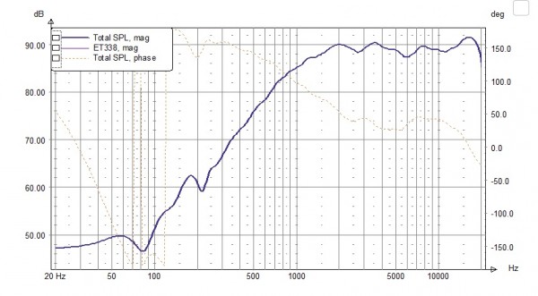

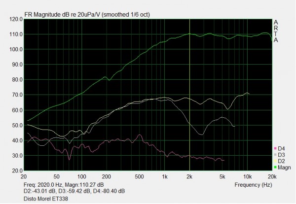

Merci à Kro pour les courbes de mesure du tweeter
Pour répondre à la question d'alkasar, les noms de mes projets sont déterminés pour être facilement retrouvables dans ma bibliothèque.
A veut dire acoustique, E électronique.
GS sont mes initiales (j'ai des tas de projets qui ne sont pas de moi: Flat, Idefixe, nelson pass, JM Plantefeve, etc...)
100 la puissance
Il y aura une version 50...
Passer à l'actif dans ce projet est trop ambitieux en regard du temps que je dispose. Tant pis, s'il y a quelques défauts, ils resteront...
