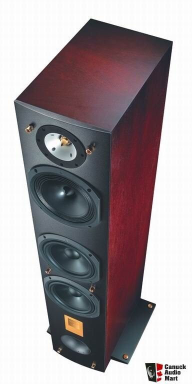

Bonjour ...
Par quel type haut-parleur ..je peux ou pas remplacé le medium 16cm sur enceintes Triangle Celius ES ?
haut-parleur en Kevlar ou comme sur les Focal Aria ?? il est évident que le filtrage n est pas le même
c est pour avoir une " rondeur" dans les medium
Mis à part cette demande fantaisie ...Ces triangle sont très bien conçu le medium ;isolé ; séparé des 2 hp de grave ; câbles de grosse section du filtre au hp
HADSIDI
Messages: 1082
Inscription Forum: 22 Mai 2016 0:26
Localisation: landes
Message » 13 Fév 2024 18:08
que doit on comprendre par "plus de rondeur" ?
Plus de rondeur, ça m'évoque plus de "chaleur" dans le bas médium, donc y aurait-il un manque dans cette bande ?
Vite fait comme ça, je dirai :
- modif du filtre pour donner un peu plus de niveau dans le bas médium,
- revoir le volume de la charge close de ce 16 cm
Le changer, ce serait casse gueule, à mon sens...ou prise de tête.
Attendons les avis des "pointures" du fofo :D

Ce que tu cherches passerait probablement par une revue du filtre.

Les Triangle sont reconnues pour avoir un son plutôt "dégraissé" et un poil montant dans le haut du spectre.
Modifier le filtre à l'arrache me semble risqué, un equalizer type DEQ2496 me semble la meilleur solution si vous savez l'utiliser, sinon un plus simple chez DBX.

Un égaliseur ne jouera que sur la réponse globale mais ne jouera pas sur un mauvais raccord, un hp qui fractionne...

Kro a écrit:Un égaliseur ne jouera que sur la réponse globale mais ne jouera pas sur un mauvais raccord, un hp qui fractionne...
HP qui fractionne, donc qui produit des pics dans le haut, propres à masquer les bas médiums ?
Mais si le 16 cm fractionne, ce qui me semble logique, ça veut dire qu'il faut le couper plus bas, et du coup, le tweeter est il capable de descendre pour raccorder correct ?
Donc mettre le filtre en chantier ?

Je n'ai jamais mesuré de tweeters triangle, mais cette marque a un petit parti pris sur les aigus en général.
D'où le fait qu'à mon avis quite à faire quelque chose il faudrait réévaluer le filtrage, peut être que la solution sera d'égaliser, peut être qu'on pourrait améliorer les choses en changeant quelques composants mais pour ça il faut décortiquer la chose.
Le conseil de Rascalito est un bon conseil à mon avis.
Mais changer le haut-parleur en aveugle sans savoir ce qu'on fait....bof
