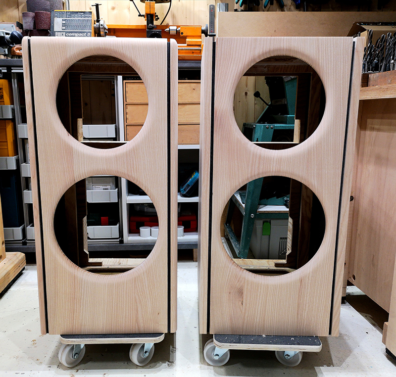

Petit travail du jour.
Découpe du CP de peuplier pour faire les planches de fermeture visible et découpe du valchromat pour le volume clos du coaxial.
Quelques trous ronds.
Demain, je fais les trous pour les Fusions et les évents.
D.

Aujourd'hui, des gros trous ... scie sauteuse et gabarit réglable pour le coup d'affleureuse final !
Donc, pour la méthode.
Là, on monte les HP...
On ferme hermétiquement le volume du coaxial (monté en clos donc)...
Ensuite on ferme le gros volume BR du 12" avec une planche coupé en dessous pour faire le début de l'évent ...
Ensuite on ferme complètement la partie haute avec la planche haute qui possède également un trou pour finir l'évent ...
Et on fini avec la planche du bas qui reçoit l'ampli ...
L'ampli doit être dans un volume à part, donc j'avais fait faire deux bouts de tôle d'alu pliée mais comme ça va être un peu fin, je double avec du Valchormat (les chutes).
Et les chutes sont pas mal du tout en largeur !
... à suivre ...

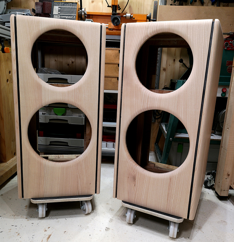

Petit travail du jour ... avec grosse concentration pour pas faire de connassité ! :ane:

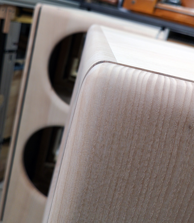

Gros fraisage avec la fraise à profil "elliptique" à la volée ...
Ça affine visuellement.
Les deux.
Bon, maintenant ça va être coupe de ce qui dépasse au dos pour avoir une profondeur d'enceinte de 457mm !
Ensuite, je fais les morceaux qui ferment le dos.
D.

Beau boulot !
Il me plait bien ce profil, ça affine mais gentiment. On sort du classique 1/4 de rond ou chanfrein. Vraiment bien :bravo:

bonjour , elles ont un look d'enfer avec la rainure noire ça fait super :love: :love: :love: :love: puis ça va faire de la belle musique vu les hp's embarqué.
