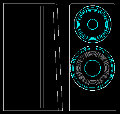

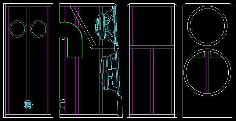

J'attends le bois, qui sera le même que l'enceinte ... et puis, pour les étagère, faut que j'isole le mur aussi donc, un peu de taff en perspective !
Sinon, pour explicité un peu la tronche de l'enceinte, ce seront des planches de Frêne très probablement, de 140mm de large assemblées avec un morceau perpendiculaire entre chaque planche pour jouer le rôle de renfort ... la question subsidiaire est, est-ce que le renfort sera aussi en Frêne ? Faut voir avec madame !
D.
D.

Le renfort sera donc visible de l'extérieur ?
IntenseEleven - Superviseur Forum DIY & Contributeur HCFR
- Messages: 3570
- Inscription Forum: 29 Déc 2008 13:51
- Localisation: Alsace
Pouquoi ne pas mettre 2 petits event sur l avant
- maxidcx
- Membre HCFR Contributeur
- Messages: 3105
- Inscription Forum: 25 Avr 2007 10:50
IntenseEleven a écrit:Le renfort sera donc visible de l'extérieur ?
Oui, on verra la tranche.
maxidcx a écrit:Pouquoi ne pas mettre 2 petits event sur l avant
2 raisons :
- la place est limité et c'est acoustiquement mieux derrière (ça c'est pour lancer le trollage
)- la raison la plus valable c'est que, potentiellement, je risque d'avoir des petites bestioles qui voudrait bien passer leurs têtes dedans (furets) donc en haut c'est mieux ... après, dans ce ses, ce sont les gamins qui peuvent mettre des trucs dedans ...
En gros, rien n'est figé et les évents peuvent descendre et se voir gratifiés d'une grille ...
D.
